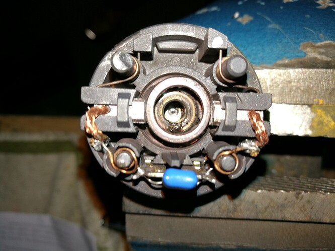

So, da nach wenigen Tagen wieder der Fehler Überhitzung auftauchte, erst sporadisch, dann auf Dauer, habe ich mir nun doch die Zusatzwasserpumpe näher angeschaut. Und siehe da - sie lief nicht. Kurzes Klopfen, Pumpe läuft. Nach gerade mal 26.000km hätte ich das nicht gedacht :doubt:
Habe mir dann neue Kohlen bestellt und mich wieder ans Werk gemacht. Die noch gar nicht so alten Kohlen waren tatsächlich runter. Ich kann mir das nur mit einem zu weichen Kohlenmaterial erklären, oder der Verschleiß des Kommutators ist schon zu weit fortgeschritten. Aus diesem Grund tausche ich auch beim nächsten Mal die komplette Pumpe, ist dann wahrlich kein Luxus mehr.

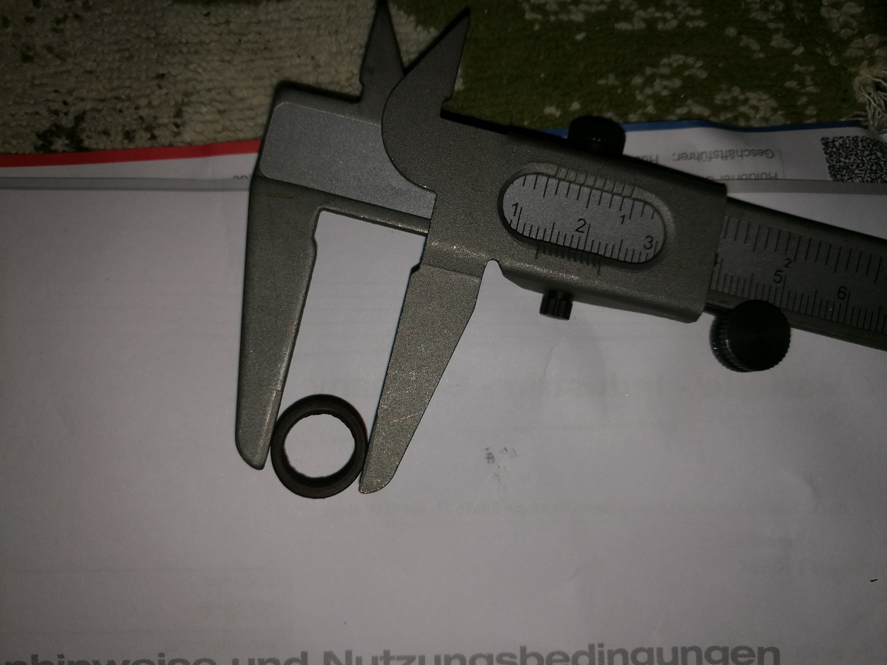

Ich benutze zum Einbau übrigens einen kleinen Kunststoffring als Einbauhilfe, dieser war beim ersten Kohlenkauf mit dabei und kann immer wieder neu verwendet werden.
So schaut das dann aus:
Der Ring wird einfach zwischen die Kohlen geschoben, und dann wird das Teil wieder eingebaut. Dabei rutscht der Ring am Kommutator nach hinten raus, die Kohlen sitzen richtig, und der Ring verbleibt im Motor an der hinteren Lagerschale, wo er nicht stört und auch keinen Schaden anrichtet, und beim nächsten Mal kann er wieder raus geholt und neu verwendet werden. Geniale Sache :prima:
Nun denn, es läuft jetzt endlich alles störungsfrei. Was die Ursache für den Fehler dann war, das offene Thermostat oder doch die schleichend defekte Pumpe? Ich weiß es nicht, neige aber mittlerweile zur Annahme des Zweiteren :-/

Das mit dem Ring ist interessant.
