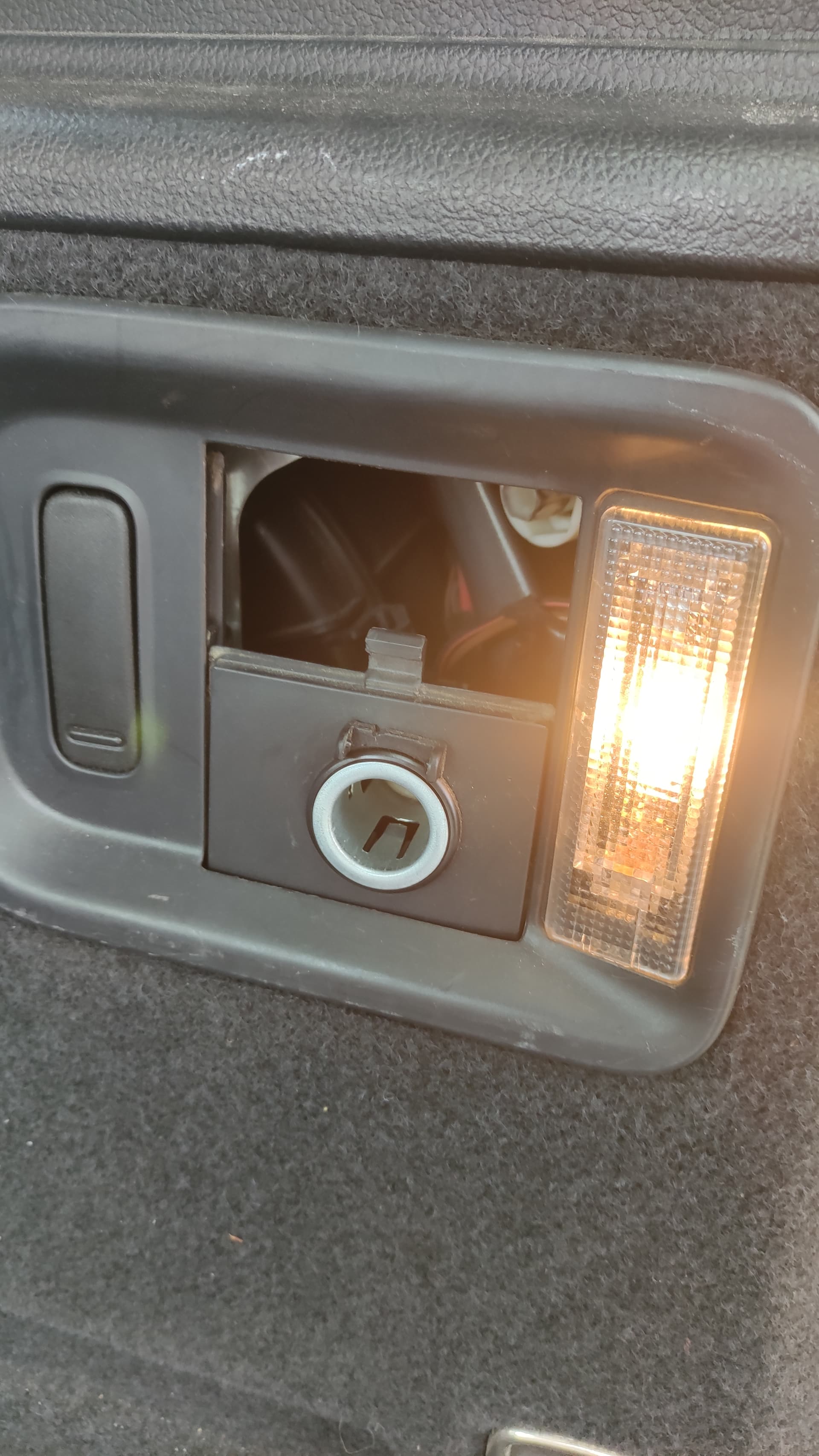

Hallo!
Beim Sharan meiner Freundin fehlt eine Abdeckung im Kofferraum bei der Steckdose - siehe Foto. Kann mir jemand von euch sagen was da genau fehlt?
Google-Suche und Google Lens konnten mir leider nicht weiterhelfen.
Danke!
LG Thomas

7zap Vw
Die Blende mit der 12V Buchse drin scheint nur runtergerutscht zu sein.
Was ist das für ein Sechskant, den man dahinter in deinem Foto sieht?
Ist das zur Notbetätigung von etwas?
Wenn ja, wird dies der offizielle Zugang zur Notbetätigung sein. Vielleicht steht dazu sogar etwas in der Bedienungsanleitung.
Edit:
Es geht wohl um Glühlampen der Rückleuchte in der Karosserie austauschen (Halterung der 12-Volt-Steckdose unter leichtem Druck nach unten schieben ››› Abb. 113 B (Pfeil).)

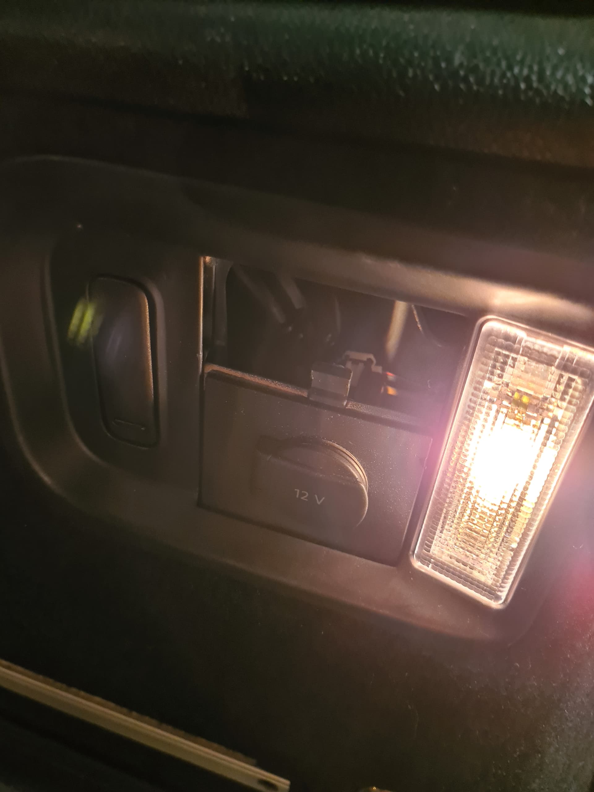

Hola yo también tengo el mismo problema , me falta esa pieza
Hello and welcome. Please write in German or English.

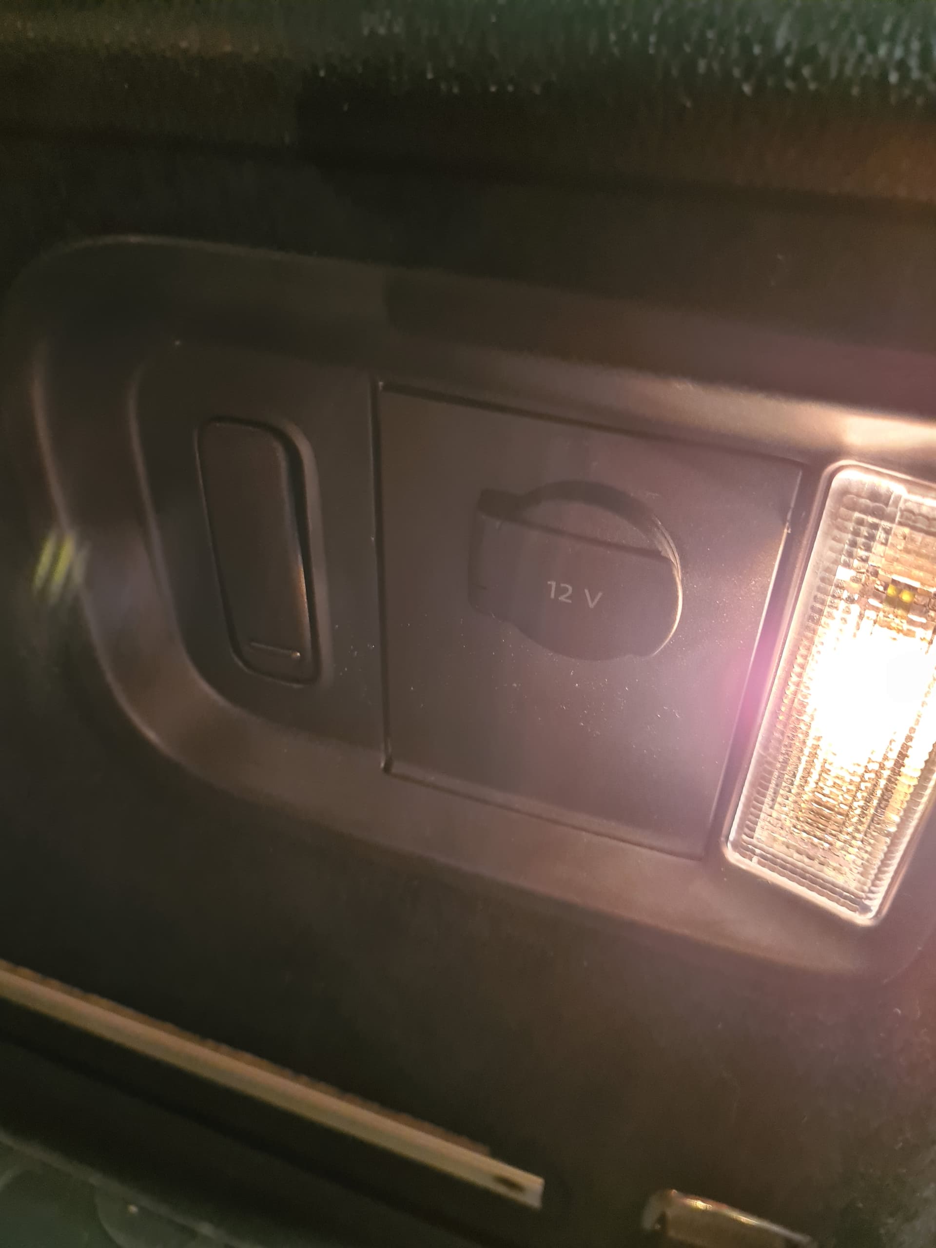

If I remember well, the outcome of the discussion was that no part is missing, but that the piece which has the 12V outlet inside has slid down.
In your car, try to pull the piece upwards.
Hallo, danke für die Antwort. Das Problem ist tatsächlich gelöst.
