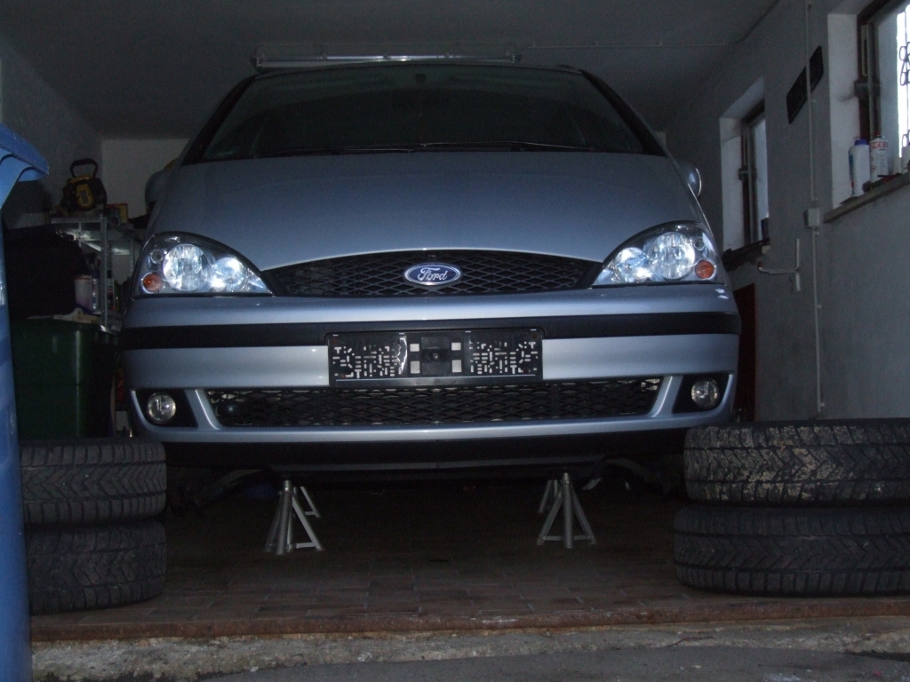

Ich habe den Galaxy komplett aufgebockt was allerdings nicht zwingend erforderlich ist.

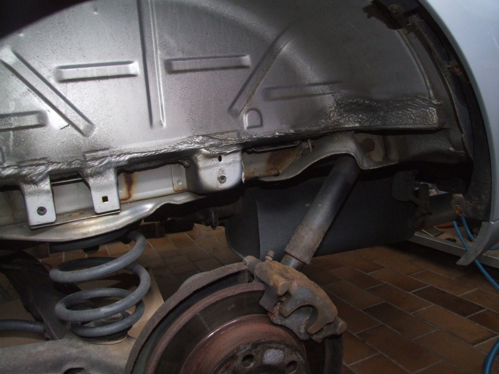

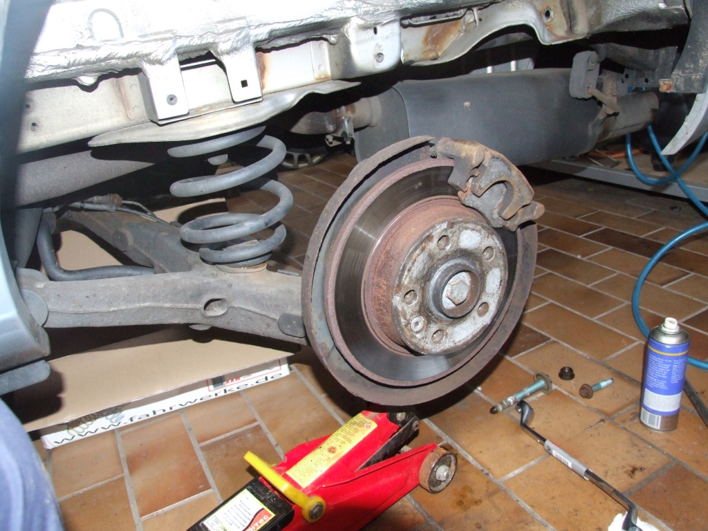

Als nächstes hab ich die Radkastenverkleidung an der Hinterachse ausgebaut, es reicht allerdings wenn man die beiden hinteren Schrauben entfernt.

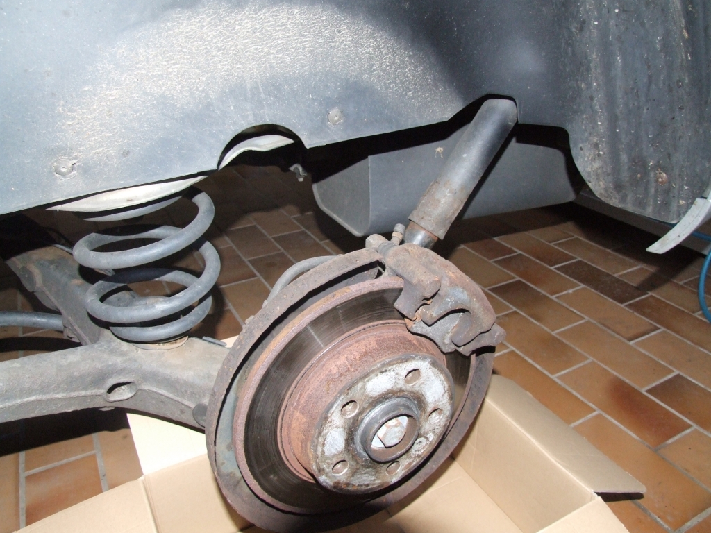

Nun hab ich mit Hilfe eines Wagenhebers erst den linke, dann den rechte Achsträger leicht angehoben um die Schrauben der Stoßdämpfer zu lösen und zu entfernen.
Um die Federn wechseln zu können ist es zwingend erforderlich, das man die Dämpfer auf beiden Seiten abmontiert, sonst bekommt man die Federn nicht raus.

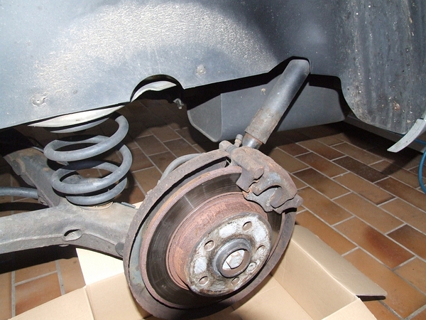

Dämpfer ausgebaut
Nun die Achsträger nach unten drücken und die Federn raus nehmen, wobei dies bei den original Federn nicht ganz leicht geht. Soll heißen : sie fallen nicht von alleine raus.

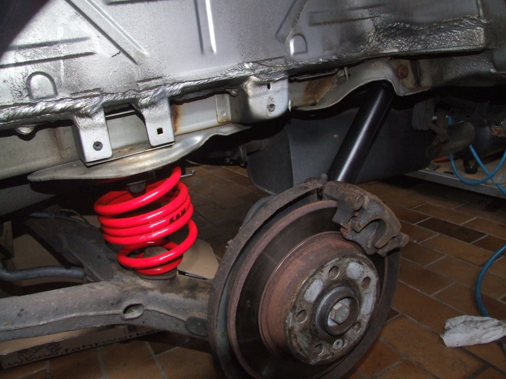

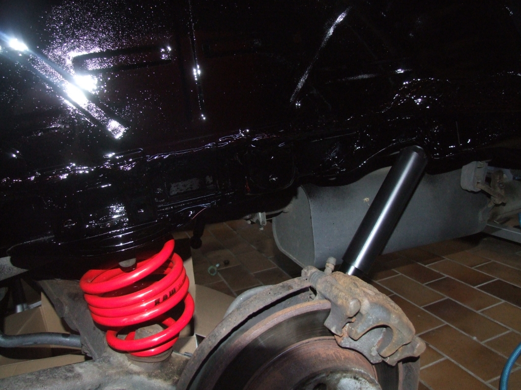

Jetzt die neuen Federn einsetzen und darauf achten, dass sie richtig in der Führung sitzen. Dann den Dämpfer einsetzen und wiederum mit einem Wagenheber den Achsträger nach oben heben, bis die Schrauben für den Dämpfer passen.
Wichtig: Die Schrauben noch nicht festziehen!!!
Dies erfolgt erst, wenn die Räder wieder am Boden stehen.
Da es unter der Radkastenverkleidung nicht gerade schön aussah, hab ich hier gleich noch ein wenig Unterbodenschutz verarbeitet.
Dann die Radkastenverkleidung wieder montieren, die hinteren zwei Schrauben müssen noch heraus bleiben die brauchen wir später damit wir die Stoßdämpfer festziehen können.

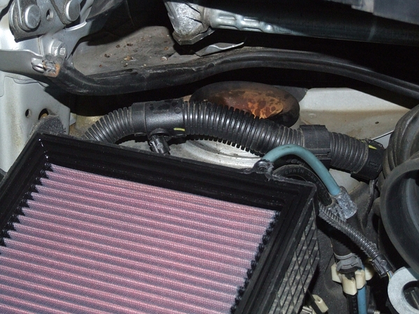

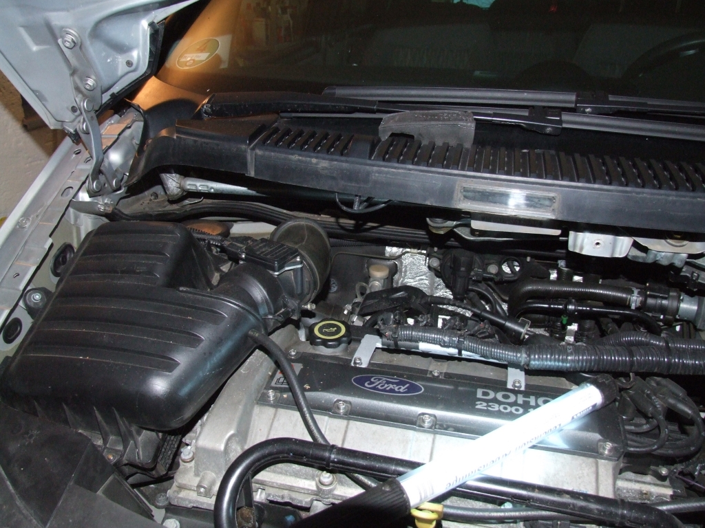

Um etwas mehr Platz zu haben, musste der Deckel des Luftfilterkastens ebenfalls weichen.
Zum lösen der Mutter am Fangteller empfiehlt es sich diese einige Zeit (2 – 3 Tage) vorher bereits mit Rostlöser kräftig ein zu sprühen.
Dann mit Hilfe eines 21 Ringschlüssels und eines 7er Imbuses die Mutter lösen, alternativ kann man natürlich auch einen Luftschrauber verwenden, wenn man ihn dann in die Nähe der Mutter bekommt.

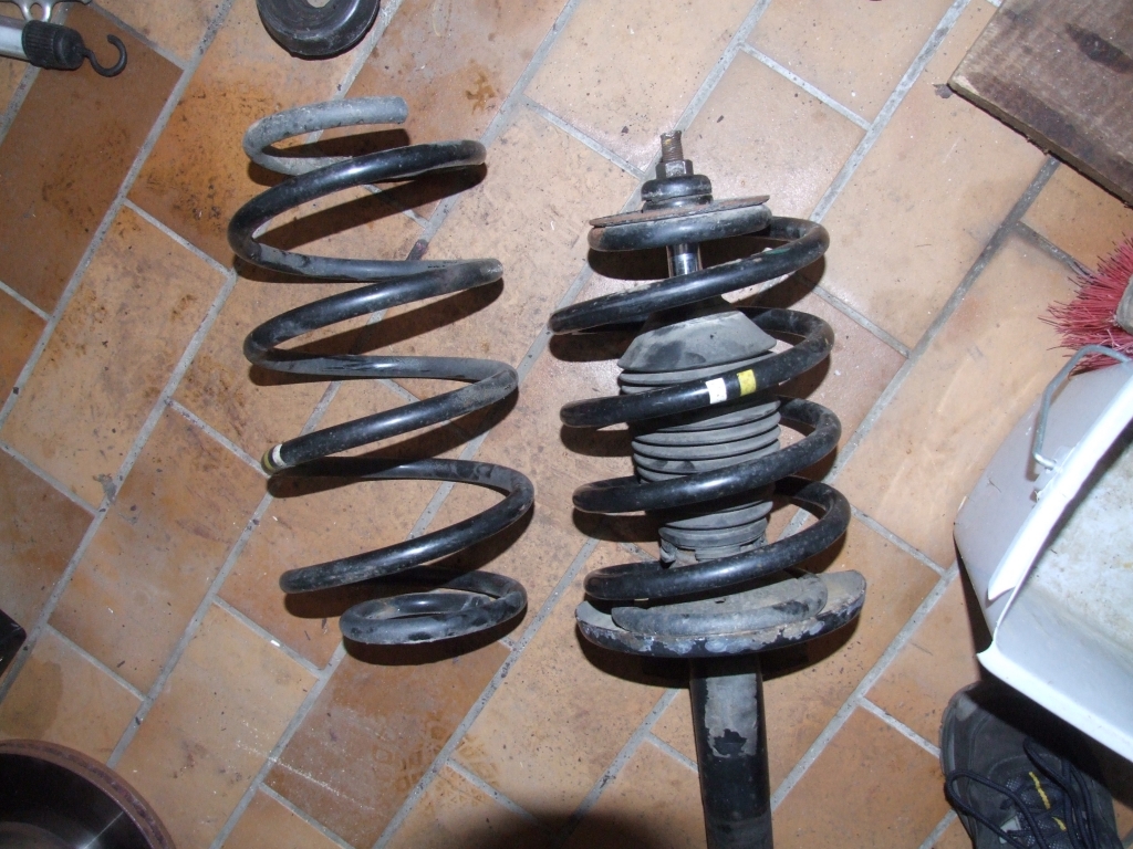

So sollte es dann aussehen.

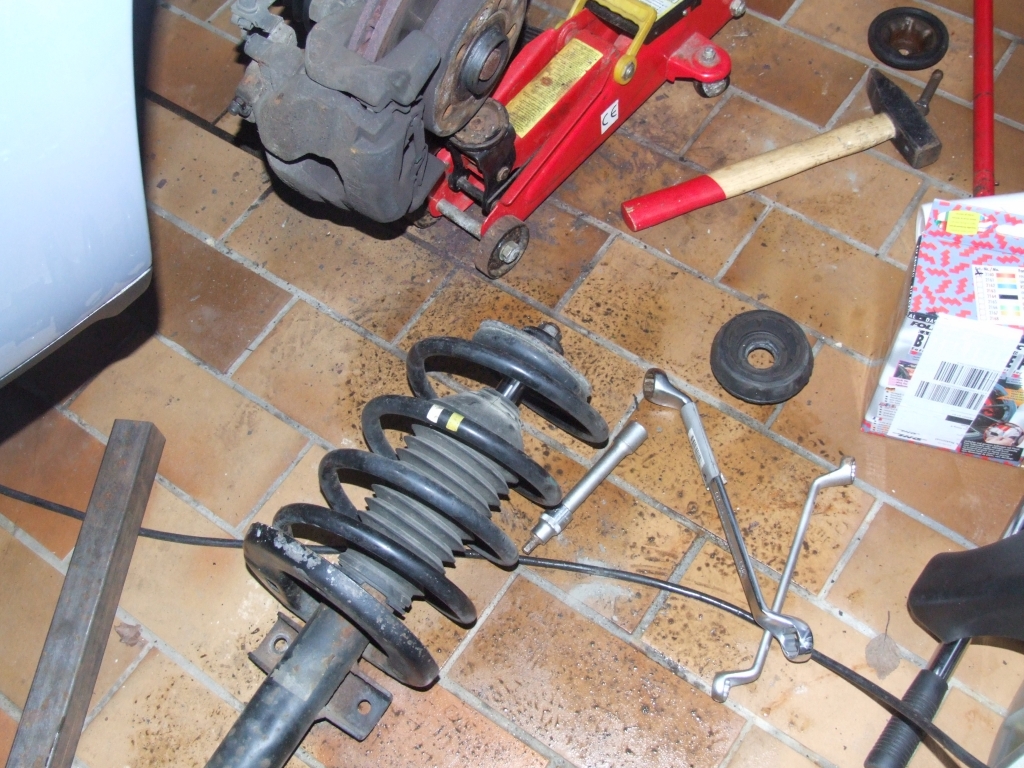

Zur Demontage der Federn ist ein Federspanner erforderlich da bei diesem Wagen die Feder eine extreme Vorspannung aufweist.
Hier ein Bild dazu:
Feder spannen und die Mutter lösen.
Jetzt kann man die neuen Federn einsetzen und das ganze in umgedrehter Reihenfolge wieder zusammenbauen. Federwegsbegrenzer und Staubschutzhülle nicht vergessen.

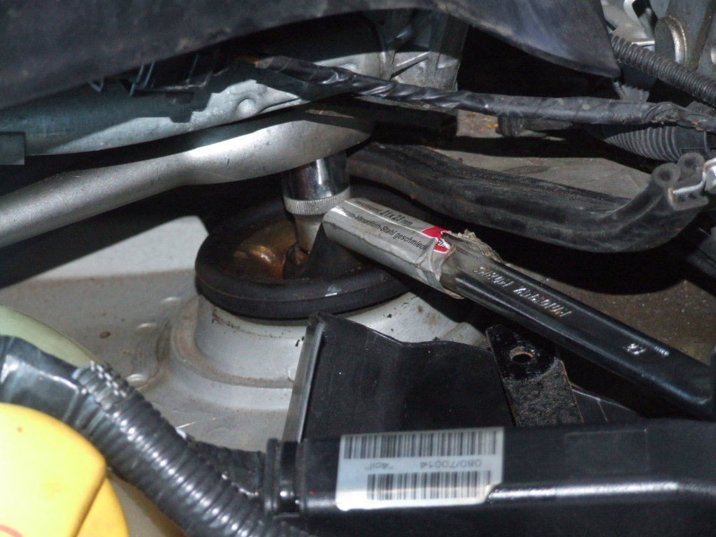

Dann das Federbein oben mit 60Nm festziehen.
