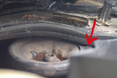

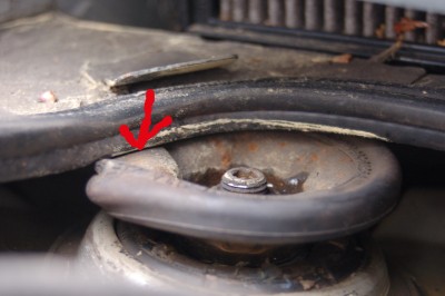

ich habe neuerdings auf kurzen Fahrbahnunebenheiten ein poltern auf der linken Seite an meinem :ford: .
Auf der Suche nach der Ursache bin ich über die Federbeinlager gestolpert.
In anderen Beiträgen wurde ja bereits erwähnt, das ein gewisser Spalt normal ist, aber aufliegen sollte der Federbeinteller oder wie auch immer der Deckel zuoberst auf dem Stoßdämpfer auch immer heißt, auf keinen Fall:
rechts:
links:
Vor ca. einem halben Jahr sind die Stoßdämpfer incl. Domlager und Federbeinlager gewechselt worden.
Könnte es sein das die Federbeinlager schon wieder defekt sind?

Stimmst Du denn aus Deiner Erfahrung heraus mit mir überein, das das gesamte entschieden zu weit herausragt?
Sollte ich es schleunigst machen lassen vor dem Hintergrund das ich Anfang Juni 1200km nach Frankreich in Urlaub fahre???
ich würde nicht all zu lange warten!

Hab gerade vor einer Woche die vorderen Federbeine erneuert.
Hab auch die von Monroe verbaut.
Meine haben auch diesen engen Abstand.
Bei mir ist aber ca.5mm Luft dazwischen.
War aber bei den alten Federbeinen auch so.
Hab jetzt die oberen Teller mit Fett gefüllt.
Hab ichs beim nächsten ausbau leichter,(keine Verrostete Schraube) nur ein kleiner Tipp.
Kann mir nur vorstellen,daß sich wie bei mir der Federteller verabschiedet hat,die Bohrung vom Federteller wo die Kolbenstange durchgeht war bei mir drei mal so groß wie
wie beim neuen .Dadurch hat sich der Teller ständig verklemmt.
Hatte die selbe Auswirkung wie auf dem Bild zu sehen.

anfangs war der Abstand ja auch ok! Das Ergebnis nach einem halben Jahr kannst Du ja eindrucksvoll auf meinen Bildern erkennen.
Ich will es ja nicht unbedingt an der Marke der Federbeinlager festmachen… aber Neo hat bestimmt nicht umsonst nach der Marke gefragt :-k
