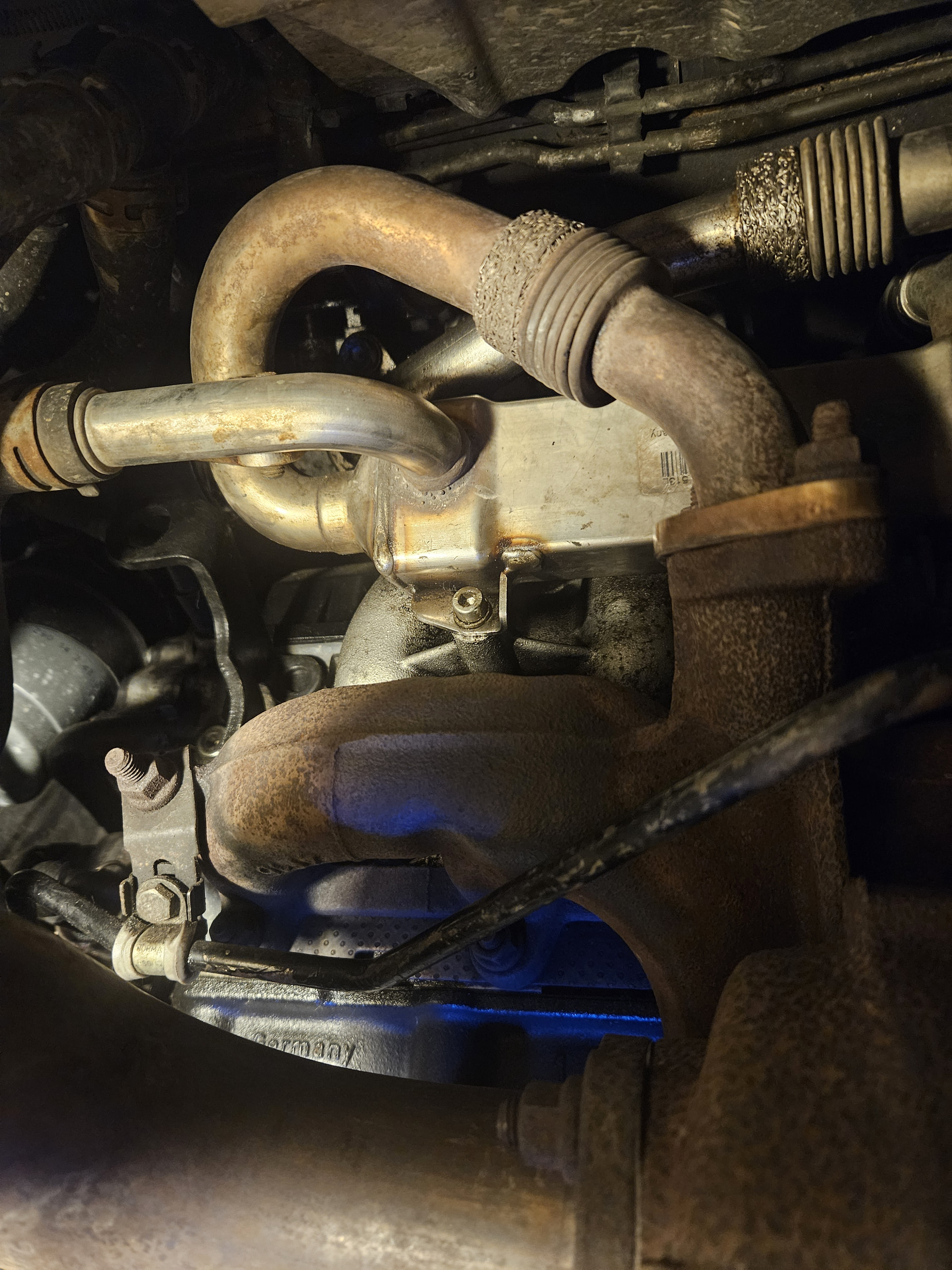

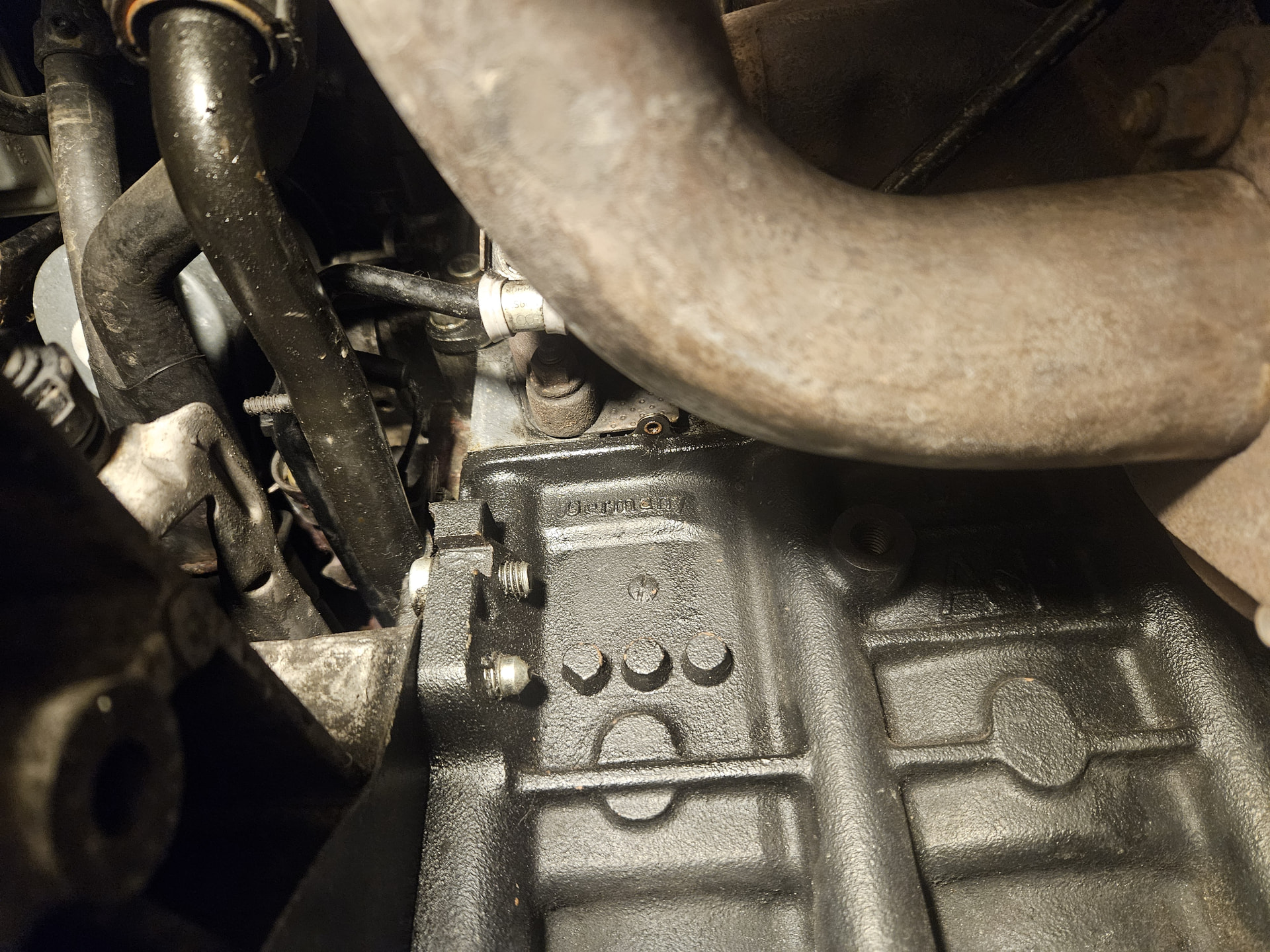

Anfang Oktober bei der GTÜ gewesen. Team hat sich verändert (viele junge neue Mitarbeiter), deshalb war die Prüfung schon etwas komisch. Ewig an meiner Karosserie rum geklopft, obwohl man sehen musste, daß dort schon ordentlich geschweißt wurde. An den vorderen Tragwerksteilen ewig geschüttelt, obwohl man hätte sehen müssen, daß die vor nicht allzu langer Zeit ersetzt worden sind (etwas mehr als 2 Jahre. Dann wurde der Motor als ölfeucht eingestuft - siehe Bilder unten - ??? Beim Aufbocken vom Fahrzeug musste ich auch einschreiten, weil man die Klötze natürlich genau unter die Falze legte. Kennzeichen wurde auch als beschädigt eingestuft (die letzten zwei Mal dort ohne Probleme).

mein öliger Motor
Die jungen ( Wilden ) wollen/ müssen halt was finden um sich „Sporen“ zu verdienen.

Bei uns heißt das furztrocken.
Weiß jetzt auch nicht, was die gesehen haben wollen.
Schönes Wochenende!
Bevor ich bei meinem 3B AFN gefunden hatte dass die Diesel-Einspritzpumpe undicht war habe ich über 3(!) TÜVs hinweg den Motor vorm TÜV trocken gewischt, TÜV bekommen und weiter gefahren…
