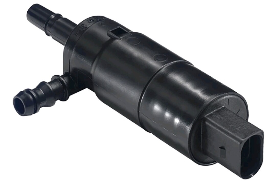

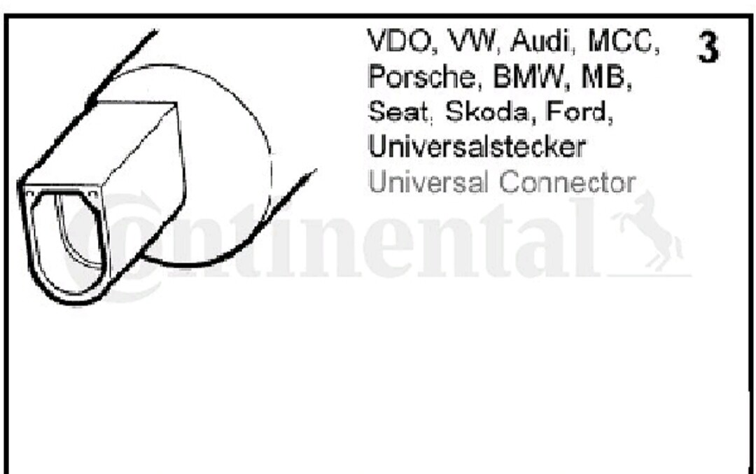

Xenonpumpe ist der kürzeste Stecker, der kann nur hier passen.

Darunter kommt ein richtig langer 2 Pol Stecker Nebel, damit man die Nebel bei abgezogener Stoßstange die Kabel verbinden kann.
Die Stoßstange hat als richtig großen als einziger 8 Pol Stecker, der die 4 Parksensoren a 2 Pol versorgt. Den kann man nicht verdrehen oder ähnliches.
Zum Schluss habe ich Wasser aufgefüllt, es läuft am Schlauch der Stoßstange zur Xenonpumpe heraus. Es fehlt eine Sicherung für den Schlauch zur Pumpe, dadurch rutscht der Schlauch ab. Deswegen ist der Tank immer wieder leer, Xenon Scheinwerfer kann nie funktionieren.
Ich habe einen Sicherungsbolzen bestellt.
Der Sicherungsbolzen ist auch auf jedem Hochdruckzylinder zum Schlauch.
Weil der Wasserkasten immer auf Höhe der beiden Pumpen ausläuft, habe ich 2 neue Pumpen inklusive neuer Dichtung gekauft.
Ursache gefunden, 3 Euro für den Sicherungsbolzen.
