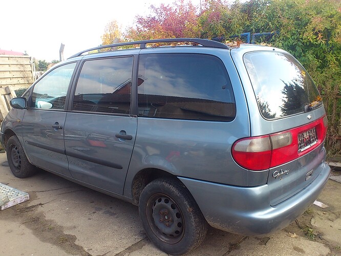

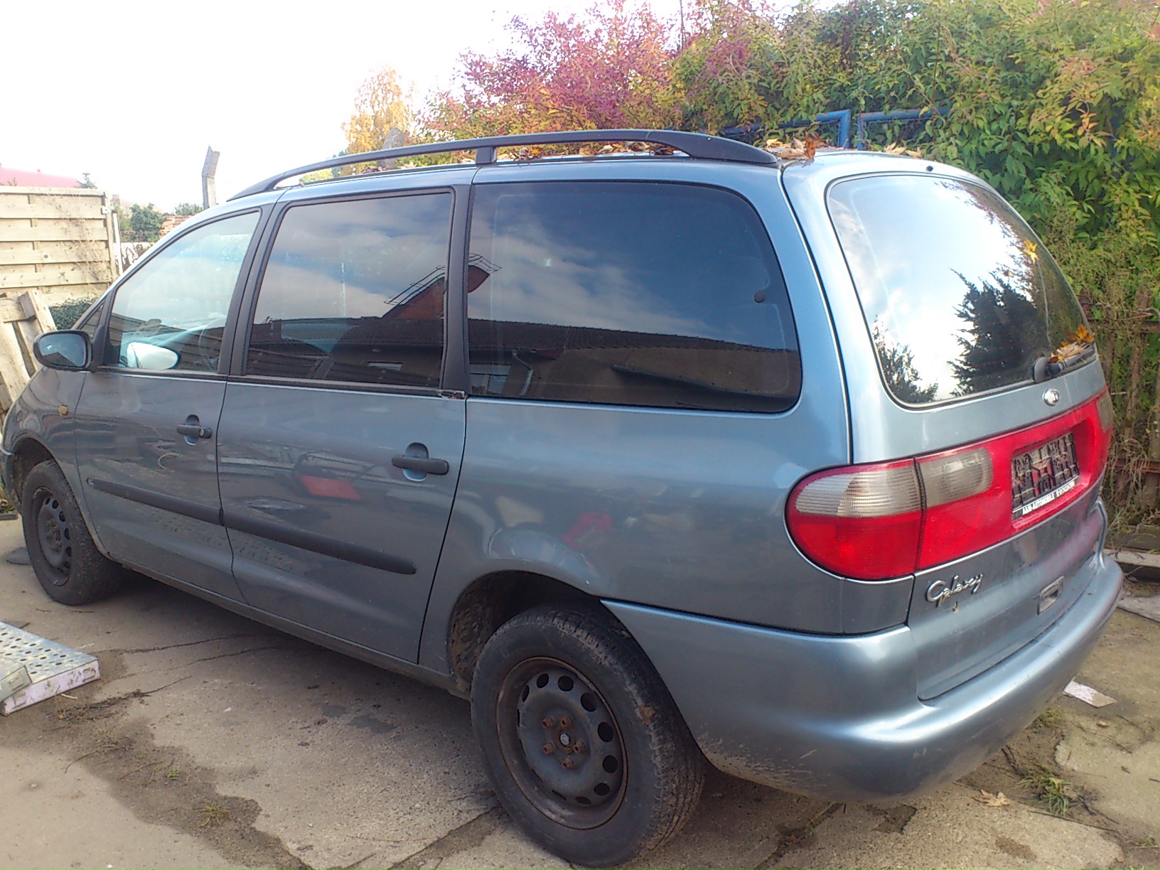

mir ist vorgestern ein 2,3er Galaxy Bj.99 auf den Hof zugelaufen \\:D/ :smiley: :wink:

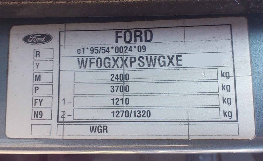

Nun hatte ich ja einen Sharan und war verwöhnt von allen möglichen Zetteln und Codes auf Aufklebern im Fahrzeug. Das hat der Galaxy leider nicht so zu bieten und da ich meine Alus in Wagenfarbe lackieren möchte, wollte ich euch fragen, ob ich den Farbcode vom Typenschild richtig interpretiert habe. Dieser sollte meiner Meinung nach und wenn ich richtig zählen kann, N9 lauten. Das wäre medium steel blue nach der Pedia Liste.
Hier anbei 2 Bilder vom ganzen
viele Grüße
maffi

Dein Code N bedeutet Medium Steel Blue und 9 bedeutet aus dem MJ 1999.
Des weiteren kannst du den Farbcode MTPE gebrauchen.
gruss
