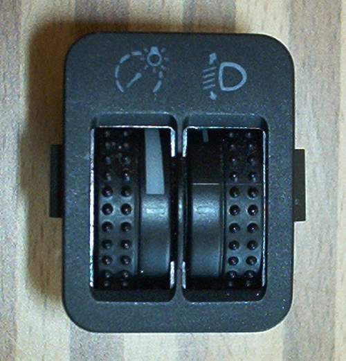

Umbau der Schalterbeleuchtung im Sharan ab Baujahr 2000 (facelift)
Beschreibung für Schaltereinsatz Leuchtweitenregulierung/Instrumentenbeleuchtung, Spiegelverstellung und Fensterheberbeleuchtung

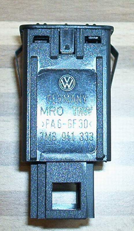

Zum Ausbau des Schalters seitliche schwarze Abdeckung am Lichtschalter entfernen, Lichtschalter herausnehmen ( hier ist der Lichtschalterausbau genauer beschrieben:
) und durch Kippen des Reglers die Rastnasen entriegeln und den Regler nach vorne herausnehmen.
**Um den Schalter zu zerlegen, braucht man etwas Fingerspitzengefühl und viel Geduld!
Meine Empfehlung:
Ungeübte am Lötkolben sollten diesen Umbau NICHT machen!**

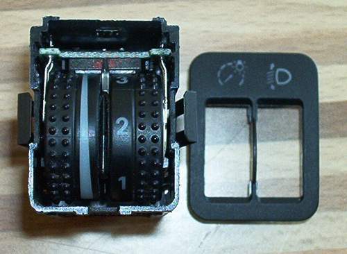

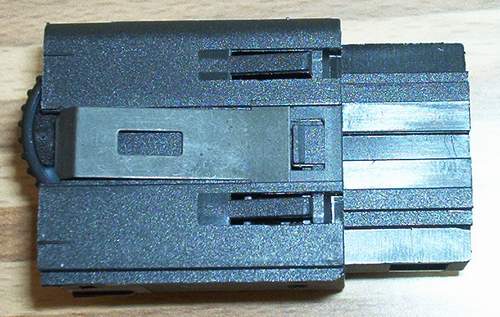

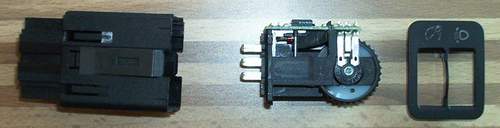

Zuerst die Kappe abbauen.
Dazu die Rastnasen an der Unter- und Oberseite entriegeln.
Jetzt muss das Innere heraus:
Dazu müssen die Rastnasen an den beiden Seiten mit einer Messerklingen oder einem ähnlichen flachen und stabilen Gegenstand angehoben werden, damit die Elektronik nach vorne (Bedienseite) heraus gedrückt werden kann.

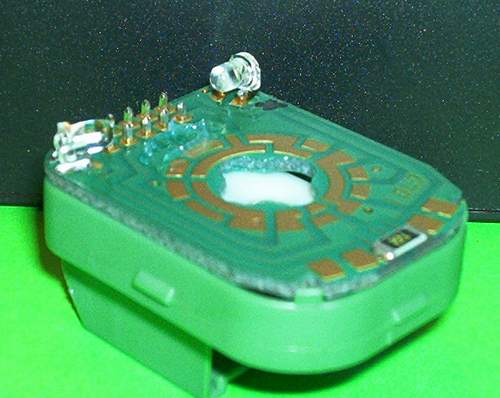

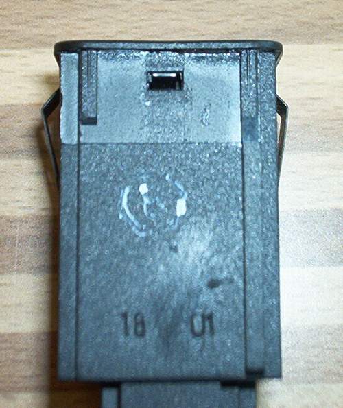

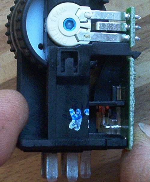

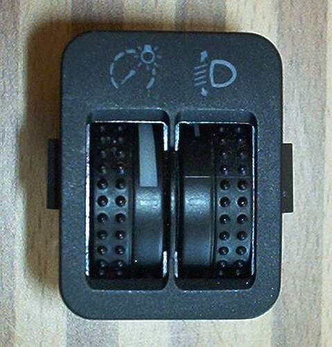

Die Positionen der beiden LEDs:
Die erste sitzt neben dem weißen Buchstaben in diesem Hohlraum:
Die zweite LED leuchtet in die Stellräder selbst:

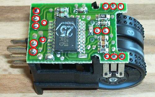

Der nächste Schritt ist das Entlöten der markierten Punkte:
Das muß ganz ordentlich und sauber gemacht werden!
Die Kontakte dürfen nicht mehr an der Platine fest hängen, da die Platine Durchkontaktierungen hat und diese eventuell, durch Auseinanderziehen der Baugruppen, von der Platine abreißen !!
=> derRegler ist dann Schrott !!

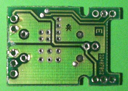

Die Platinen Innenseite (unterhalb des Lichtleiters):

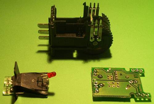

Die entlötete und zerlegte Elektronik:

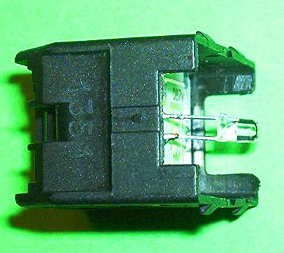

Der Lichtleiter mit den beiden LEDs
Jetzt kommt man an die LEDs ran und kann sie tauschen.
Wichtig ist hier, dass die neuen LED nicht höher abstehen, als die Originalen zuvor, sonst geht der Lichtleiter nicht mehr richtig darauf und der Regler lässt sich nicht mehr zusammen setzen.

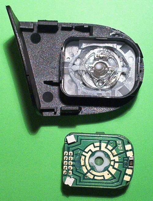

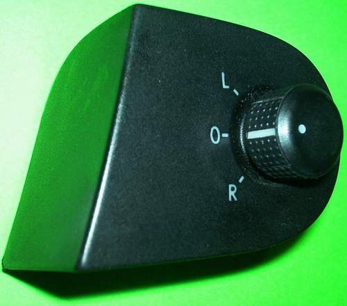

Umbau der Schalterbeleuchtung Spiegelverstellung
Zum Ausbau des Schalters:
Um den Schalter zu zerlegen, braucht man etwas Fingerspitzengefühl !

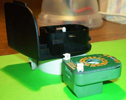

Zuerst die Platine ausbauen.
Dazu die Rastnasen an den vier Seiten entriegeln und dabei den grünen Einsatz herausnehmen. Damit die Mechanik nicht auseinander fällt, den Schalter in „0“-Stellung belassen und die Einheit wie zusehen nach oben herausziehen.

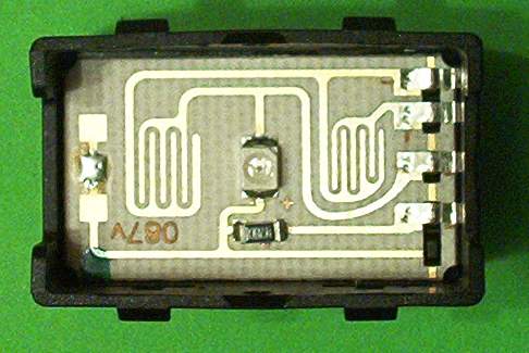

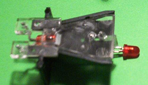

Der nächste Schritt ist das Entlöten der SMD-LEDs.
Ich habe nun Standard LED 3mm eingebaut.
Dazu die Beine der LED direkt am Gehäuse abwinkeln (90Grad), Beine auf die Kontaktfläche halten und Maß nehmen, danach die Beine einkürzen. Jetzt noch etwas Einzinnen und Auflöten, dabei aufpassen, dass die LEDs nicht über den Platinenrand heraus stehen.
So, jetzt noch die LEDs umbiegen, bis sie fast auf der Platine aufliegen.

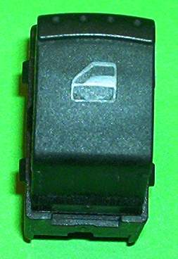

Umbau der Fensterheber-Beleuchtung
Zum Ausbau der Schalter:

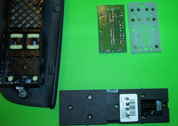

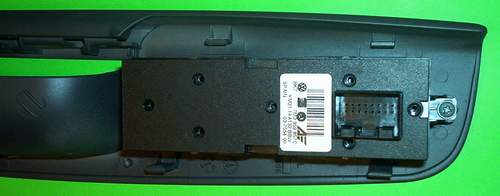

1. Die Schaltereinheit in der Fahrertür
Zuerst die Platine freilegen.
Dazu die sieben Torx6 Schrauben herausdrehen (hier schon getan)
und die vier Rastnasen an den langen Seiten entriegeln und dabei den schwarzen Deckel herausnehmen.
Danach kann man die Platine mit der Kontaktmatte entnehmen und trennen.

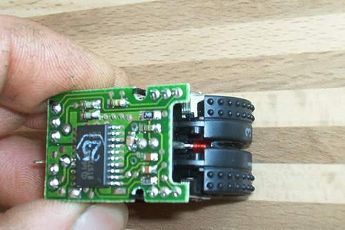

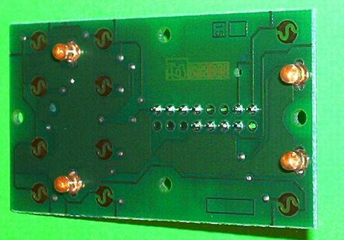

Der nächste Schritt ist das Entlöten der LEDs.
Hier wieder sehr sauber arbeiten, da die Platine Durchkontaktierungen hat.
Die neuen LED genau so tief auf die Platine setzen und die Beinchen ganz flachdrücken vor dem Verlöten!

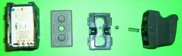

Der einzelne Betätigungsknopf ist nur in die Griffmulde geclipst und ist leicht heraus zu bauen.
Jetzt muß die Kappe entfernt werden, indem sie an den Lagerpunkten nach oben heraus gezogen wird, bei gleichzeitigem Auseinanderdrücken des Gehäuses mittels einer Messerklinge.
Wenn man das geschafft hat, kommt eine Kugel zum Vorschein in einer schwarzen „Wanne“. Diese schwarze Wanne wird an den langen Seiten des Gehäuses in schwergängigen Rastnasen gehalten, die ebenfalls auf obiger Art heraus muss.
Dann sollte man folgende Teile haben:
Jetzt kann man die SMD-LED entlöten und

Hier noch einige Bilder von den fertigen Werken, leider kann ich, bei Dunkelheit, mit meiner Kamera keine schöneren Aufnahmen machen :
