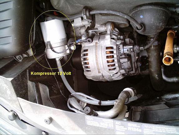

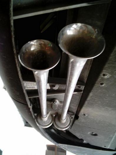

Schau mal in diesen Beitrag, das Hupentuning von Dennis (45-PS-pro-Tonne): click.gif oder hier: click.gif
Beim „neuen“ Modell passt die Fanfare mit etwas Gefummel an den Platz der Originalhupe. Der Einbauplatz von Dennis ließ sich beim V6 aufgrund von Platzmangel unter der Haube nicht realisieren.
Wir sind von dem Teil begeistert, umstehende Passanten und andere Autofahrer weniger. :mrgreen: Aber das war der Sinn, da meine Frau mt dem Sharan des öfteren übersehen wurde und sich jetzt so Aufmerksamkeit verschafft. :smiley:

Hab ich auch nicht bezweifelt, ich finde Deine Lösung aber eleganter, da der Kompressor ja eigentlich geschützt eingebaut werden soll.

Dann wirst Du unter Umständen ein Platzproblem bekommen. So ein 40cm Prügel musst Du erst mal unter kriegen. Ich glaube Manfred hat so eine Fanfare unter der Frontschürze festgemacht und sich dann irgendwann mal abgerissen …

Da unser Sharan auch noch tiefergelegt ist, schieden größere Hörner aus. Und Einbau im Motorraum kann man wie gesagt vergessen. Und die Wirkung des hohen Tons ist schon „umwerfend“, die Fanfare wird ja nicht umsonst von einer Firma für Signaltechnik angeboten. 8)
