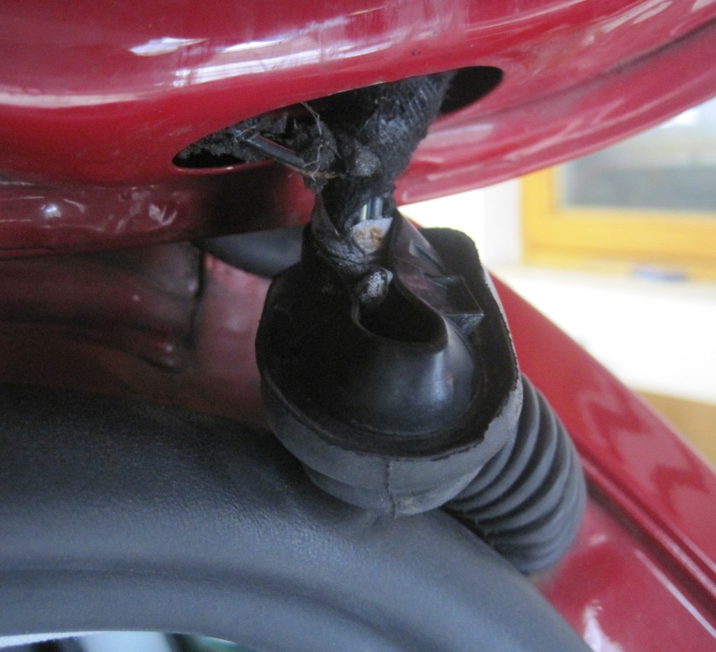

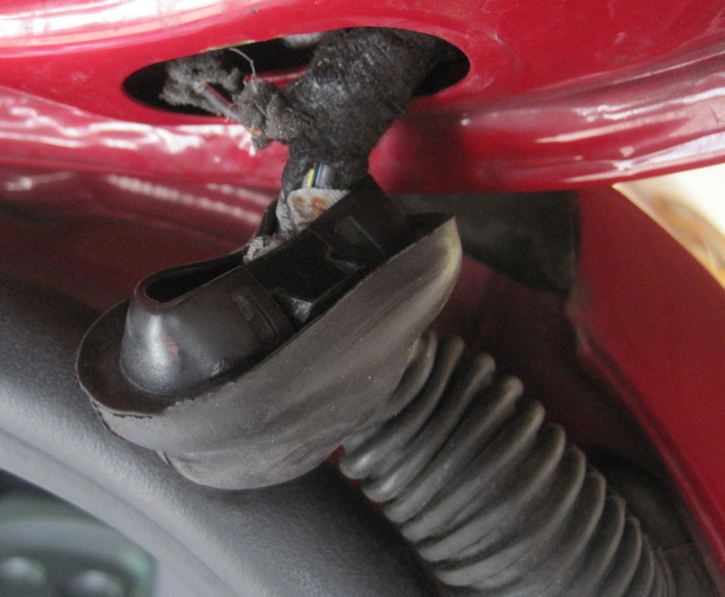

Beim Öffnen der Heckklappe habe ich festgestellt, dass der Faltenbalg rechts (Kabelbaum) wohl nicht richtig eingerastet war und nun das Plastikteil mit den Nasen stark gequetscht ist:
Reparatur-Idee wäre, einen einzelnen Faltenbalg 7M0 971 829 D (stimmt die Teilenummer?) zu besorgen und das Plastikteil mit den Nasen dort auszuklipsen. Dann würde ich an einer Stirnseite einen Schnitt in das Plastikteil reinsägen, damit ich es um den Kabelbaum herum legen kann. Nun mit Sekundenkleber den Schnitt wieder verkleben und die Gummitülle drüberziehen. Vielleicht reicht es ja auch ohne Kleben und das Gummi hält das ganze in Form.
Hat das schonmal jemand so gemacht? Gibts eine andere Idee zur Lösung dieses Falles?

Viel einfacher! :arrow: Thermoplast!
Mit einer Heissluftpistole ganz vorsichtig und gleichmäßig erwärmen. Dann den Kunststoff in die ursprüngliche Form bringen und fixieren (z. B. ausstopfen). Dann weiter vorsichtig erwärmen, bis er von alleine in der Form bleibt. Nach dem Abkühlen ist er wie neu.
Dirk

Habe mithilfe von zwei Haarföns (2000W + 1250W) von beiden Längsseiten her das Plastikteil erwärmt, während gleichzeitig Holzkeile es auseinander gedrückt haben. Nach 1/2h fönen und nachspannen waren die Flanken wieder schön parallel ausgerichtet. Dann konnten die beiden Rastnasen wieder in der Öffnung für den Kabelbaum in der Heckklappe hörbar eingerastet werden. Dazu kann man durch den Gummi die Rastnasen so andrücken, dass sie sich an der Metallkante festklipsen.
Hoffe, dass hält jetzt so.
Grüße,
wolfi
P.S.: Noch was zu meiner ursprünglichen Idee, das Plastikteil aus dem Gummifaltenbalg herauszunehmen: Das Gummi ist mit dem Plastikteil irgendwie verklebt/fest verbunden. Das scheint nicht so ohne weiteres auseinandernehmbar!
