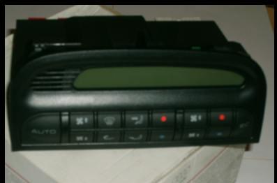

Mit der Doppelclimatronik bist Du Dir sicher, oder?
Du hast also Luftauslassdüsen am Dachhimmel?
Ja.
Das alte Modell hat Luftauslassdüsen am Dachhimmel ? :-k
FAhrzeuge mit Doppelklimatronic ja!
Die Minderbefüllung wird Deiner Anlage im übrigen nicht geschadet haben (wenn es denn eine war und halt nicht eben nur die differenz zwischen dem was drin war und dem was rein soll) !
Du hast halt einfach noch ein zusätzliches Leck und damit ein ziemliches Pech!
Hm, ich habe dieses Bedienteil und den Luftausströmer hinten in der Seitenwand, habe ich keine Doppelklimatronic ?
wenn keine Düsen im Himmel, dann nicht!

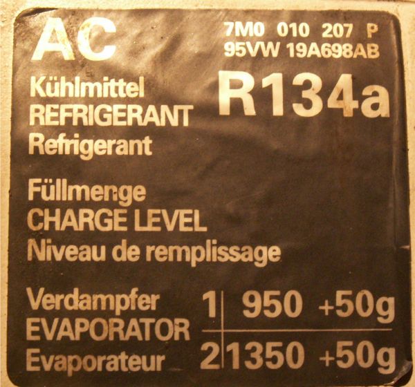

Also welche Menge muss ich denn da jetzt rein kippen genau in den 98er 750 oder 950 gramm???
also bei meiner Klima kommen 950 + 50 gr. rein. definitiv.
Bei Doppelklima wären es bei mir: 1350 + 50.
Stelle gern das Foto meines Schildes der Knowledge Base zur Verfügung.

Wo finde ich denn dieses Schild?
