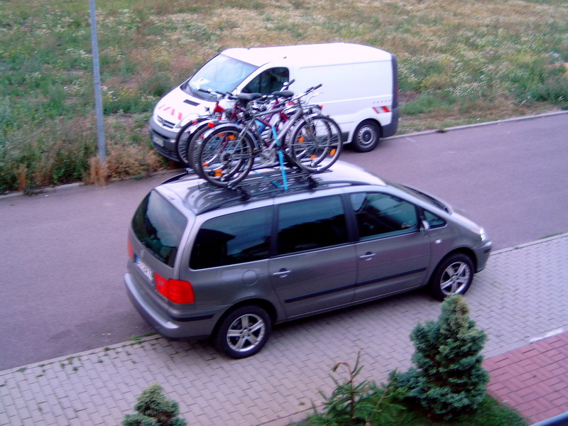

Hallo !
Ja ich bin wieder da und hatte alle 4 auf dem Dach ( 2 in Fahrtrichtung, 2 gegen Fahrtrichtung). Ging ganz gut, nur der Verbrauch ! Ich bin so zwischen 120 und 140 gefahren und ein wenig Stau (Berliner Ring, Rostock, Rügendamm), da zeigt er 9,xx Liter an.
