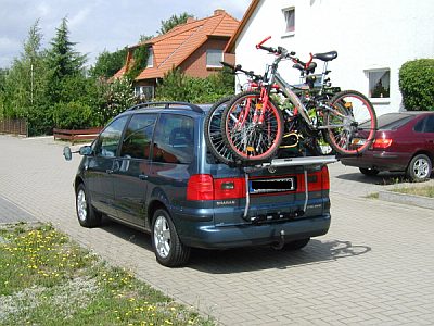

Meine Lösung sieht so aus:
und ist hier beschrieben.

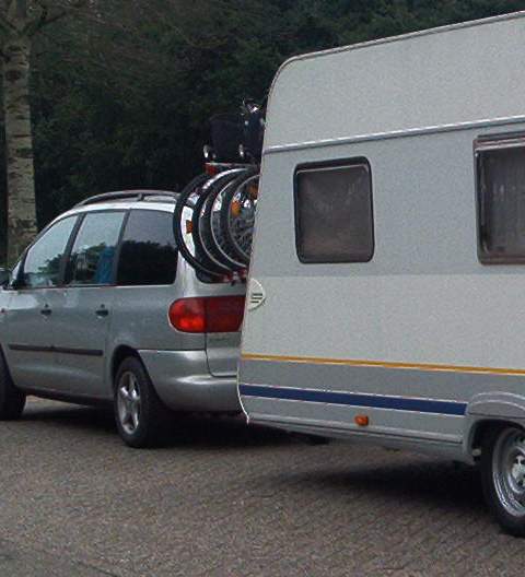

den FIAMMA Träger habe ich auch im Einsatz. Der ist für 4 Räder (bzw. 60kg) zugelassen. Die Schienen für Rad 3 und 4 werden als Zubehör extra verkauft.
Die derzeitige Beladung besteht aus zwei 28" Tourenrädern und zwei 20" Kinderrädern. Bisjetzt ist das absolut kein Problem für den Träger und die Heckklappe.
Ein AHK-Träger fiel aus, da ich den Fahrradträger im Urlaub benötige und da ist die AHK anderweitig belegt.
So sieht das dann aus, wenn wir losziehen.
