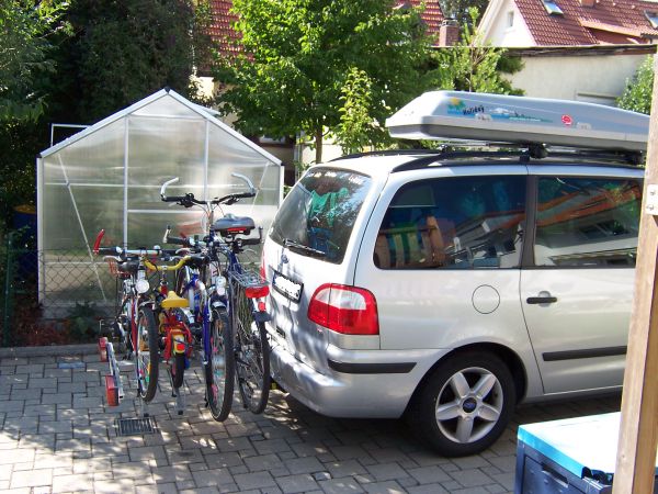

Ich bin nach wie vor vom Mottez sehr angetan: schnelle Montage ohne Hilfswerkzeug, Klappbar mit 4 Fahrrädern und günstiger Preis.
Bild stelle ich wenn gewünscht noch ein.

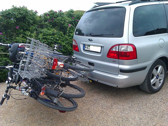

Hallo M.L.,
der Mottez ist bei 321 für 260€ erhältlich (z.B. Art#160614193119).
Ich bin nach wie vor sehr zufrieden mit dem Träger. Anbei 2 Bilder: Beides mal bestückt mit 4 Fahrrädern, einmal geklappt und einmal ungeklappt:

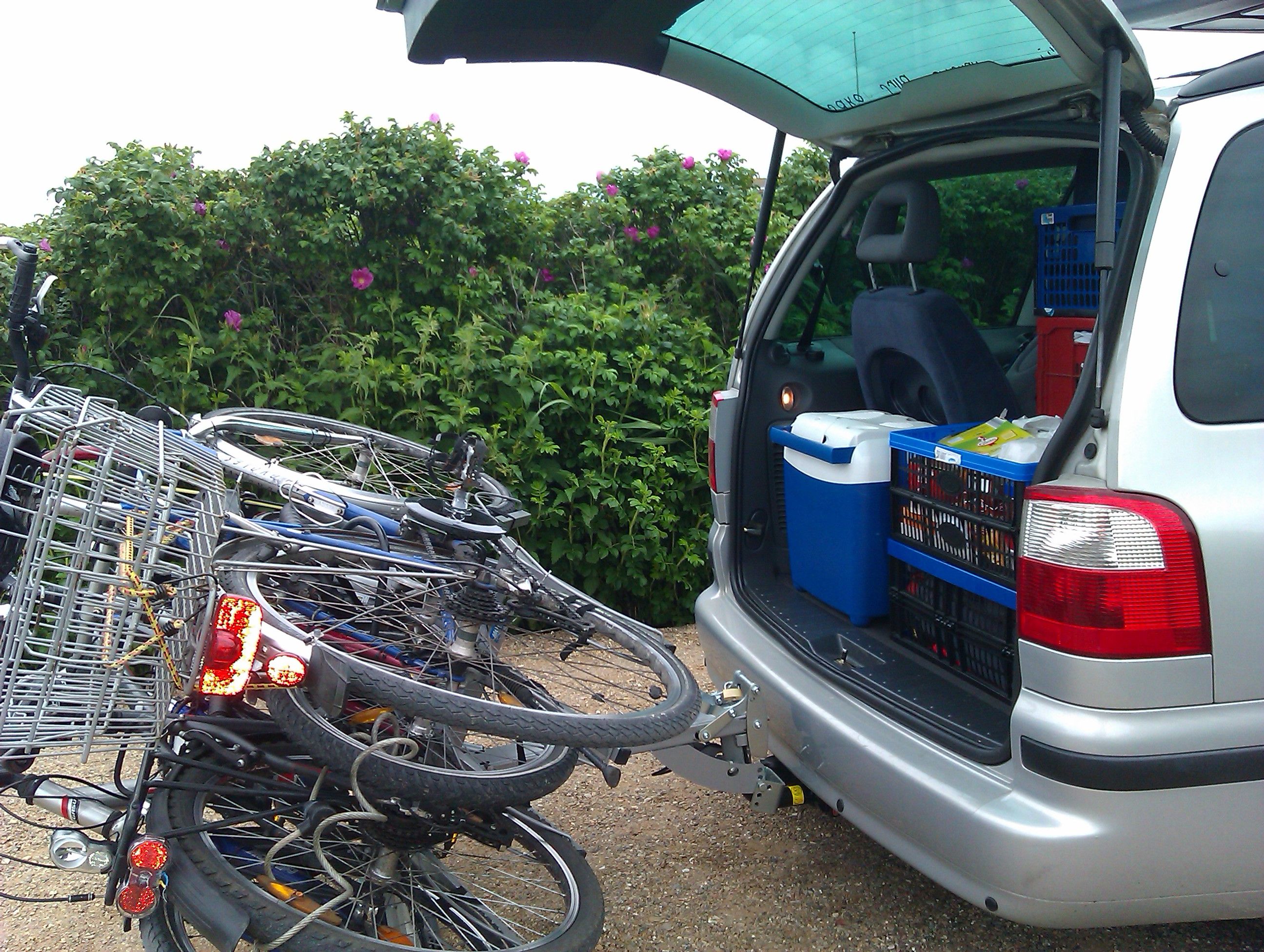

Geht die Klappe denn noch auf?
Denn unser Hund sollte auf der Urlaubsfahrt noch aussteigen können,
und da wir das Kleinmetallgitter montiert haben, kann er nur durch die Klappe aussteigen.
M.L
ja, die Klappe geht noch auf. Sonst hätte das Klappen des Trägers doch keinen Sinn:

keine Gurte vom Träger zum Fahrzeug (Ich fahre so los wie im zweiten Bild gezeigt),
nur die Fahrräder werden mit Gurten am Träger festgeschnallt!
Der Träger wird einmal auf die AHK eingestellt und sitzt dann auch immer gerade, nicht so schief wie man es bei anderen viel teureren Trägern immer sieht!

Dein Träger klappt ja bald um 90 Grad ab. :shock:
Mein LAS Premium klappt nicht ganz so weit ab. Ich gebe dem Themenstarter aber noch einen Tipp: Nimm zur „Anprobe“ wenn möglich ein Fahrad mit und probiere dann das Abklappen und öffnen der Heckklappe aus. Ich muss bei mir aufpassen: Denn während der unbeladene Träger ein Haufen Platz vorgaukelt, sieht es beladen schon anders aus. Unsere Räder haben relativ breite Lenker, so dass ich die Heckklappe am Lenker mit gezogenen Bremsgriff und etwas „runter drücken“ vorbei zirkeln muss.
