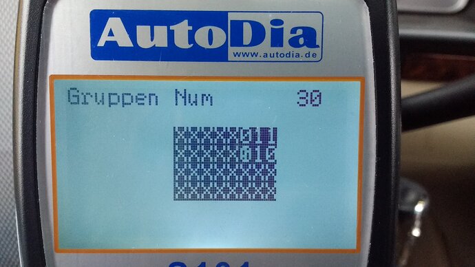

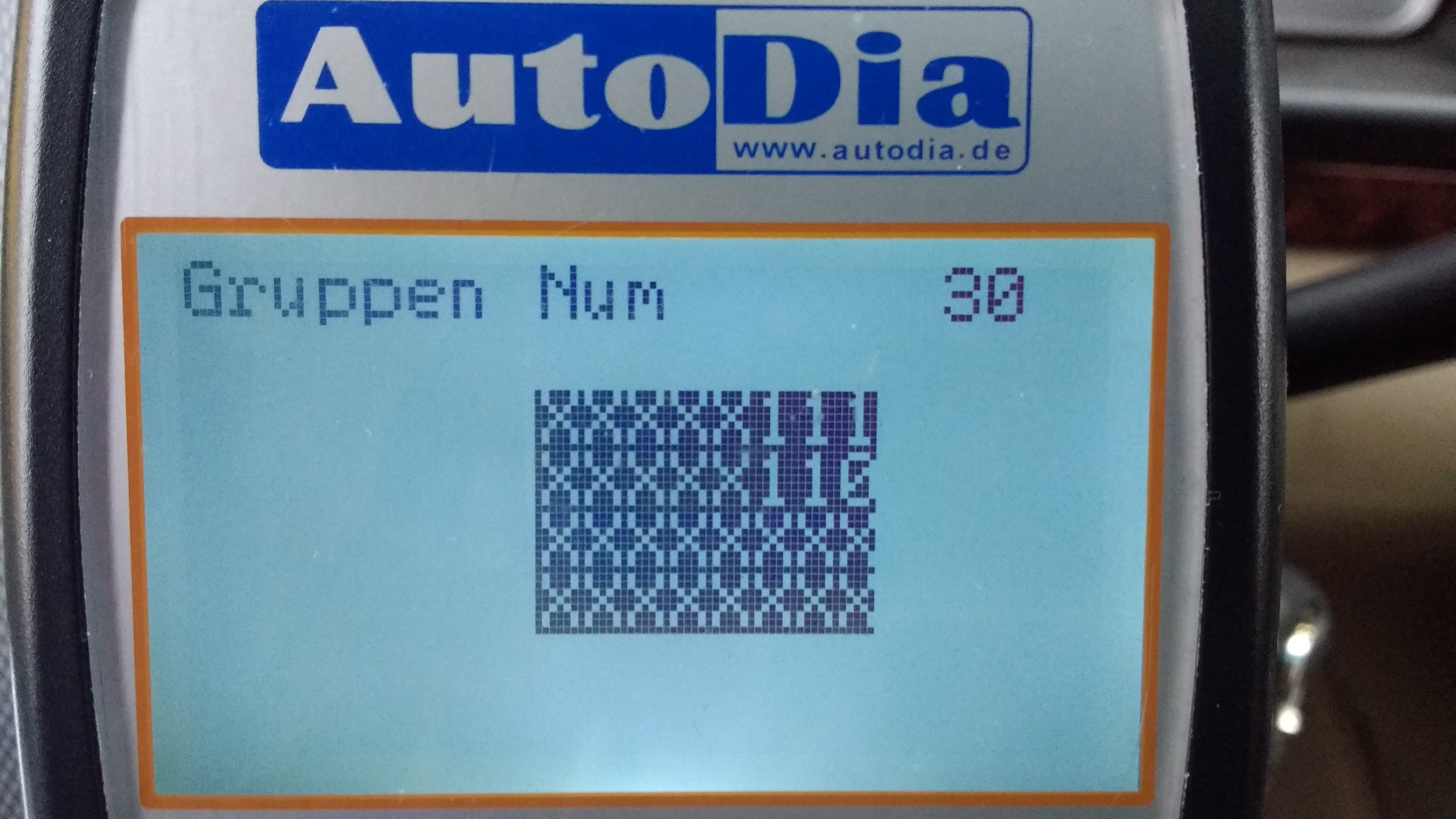

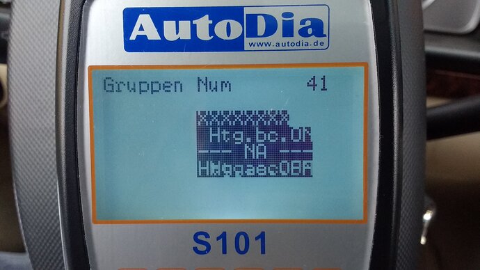

Habe jetzt aus einen anderen Kommentar von sharino hier im Forum die Lamda gemesen.
Alle MWB sollen laut sharino wohl die Lamda vor Kat auswerten.
Demnach ist meine Lamda vor Kat ok.
Kann mir jemand bitte die MWB für die Sonde nach Kat sagen damit ich sie ebenfalls auswerten kann?
Wäre sehr nett wenn mir da jemand helfen könnte!!!
Was bedeutet dieser Fehler bzw. worauf kann man da schließen?
