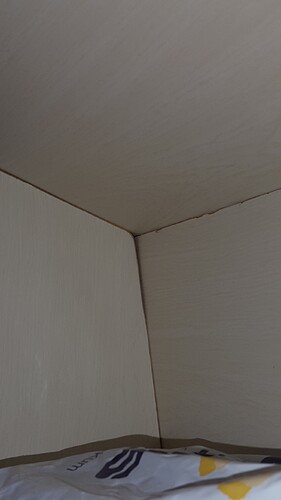

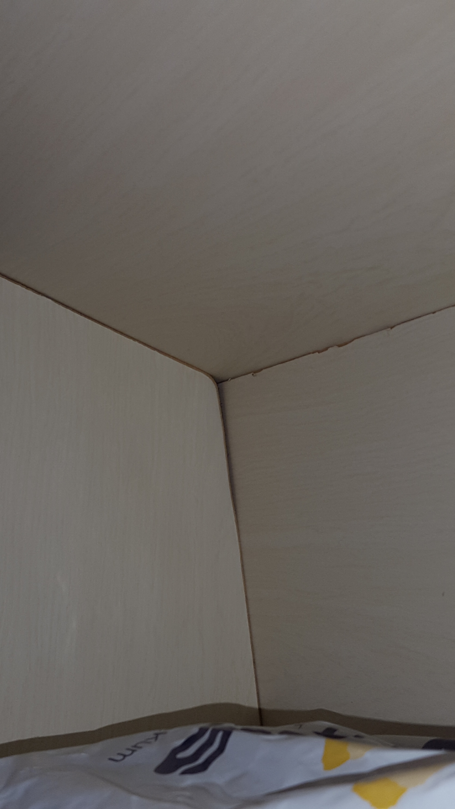

Ich habe ein alten Wohnwagen bekommen. Ein Bekanter sagt mir das der von oben Undicht ist. Schaut euch die Bilder mal an. Es sind Fotos aus den Schränken von Dach zur Seitenwand und Ecken.

Ich kann auf Bild nichts erkennen.

Damit ihr nicht suchen müsst, hier das Bild

Würde ich zustimmen, dass da etwas nicht ganz Dicht ist. Sieht so, als ob da etwas gerissen ist. Vielleicht ist der Caravan mal schief aufgestellt worden.
Ich seh jetzt so nichts Feuchtes, aber korrekt ist das auch nicht. Für mich sieht es so aus, als ob da jemand schon mal was versucht hat zu lösen
Sehe ich auch so. Das ist kein Gammel. Riecht´s denn an der Stelle? Hast Du noch mehr Bilder? Auch von Aussen?

da muss die Verkleidung runter, damit eine vernünftige Diagnose gestellt werden kann.
Als erstes würde ich mir eine Feuchtigkeitsmesser zulegen (ca. 20,-€),
damit lassen sich recht gut solche Stellen lokalisieren.
Ähnliches hatte mein Bruder mit seinem Sperrholzklo, leichte Spuren von
Feuchtigkeit an den Verkleidungen, dahinter dann die große Überraschung…
leckere Schimmel und Pilzkolonien
Das Problem war eine eingerissene Abdichtung unter den Leisten, die Außenwand und Dach verbinden.
