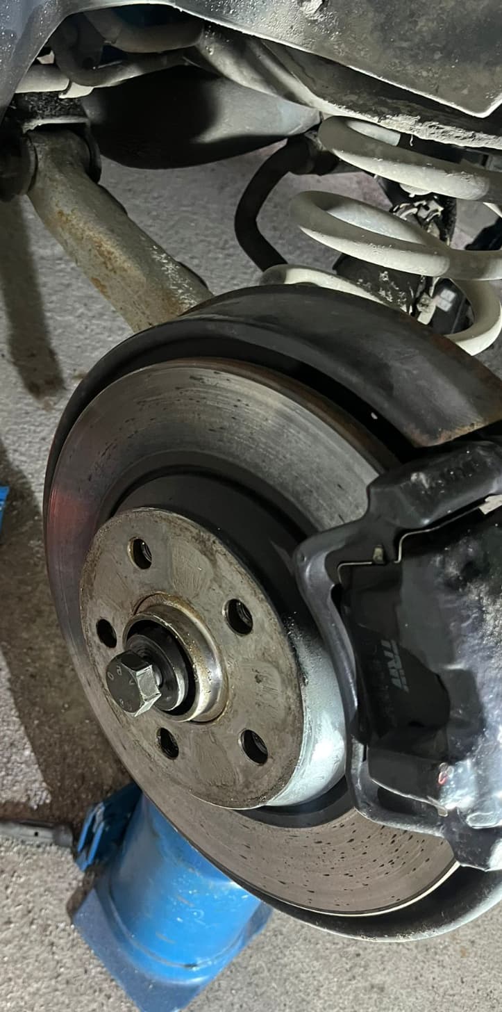

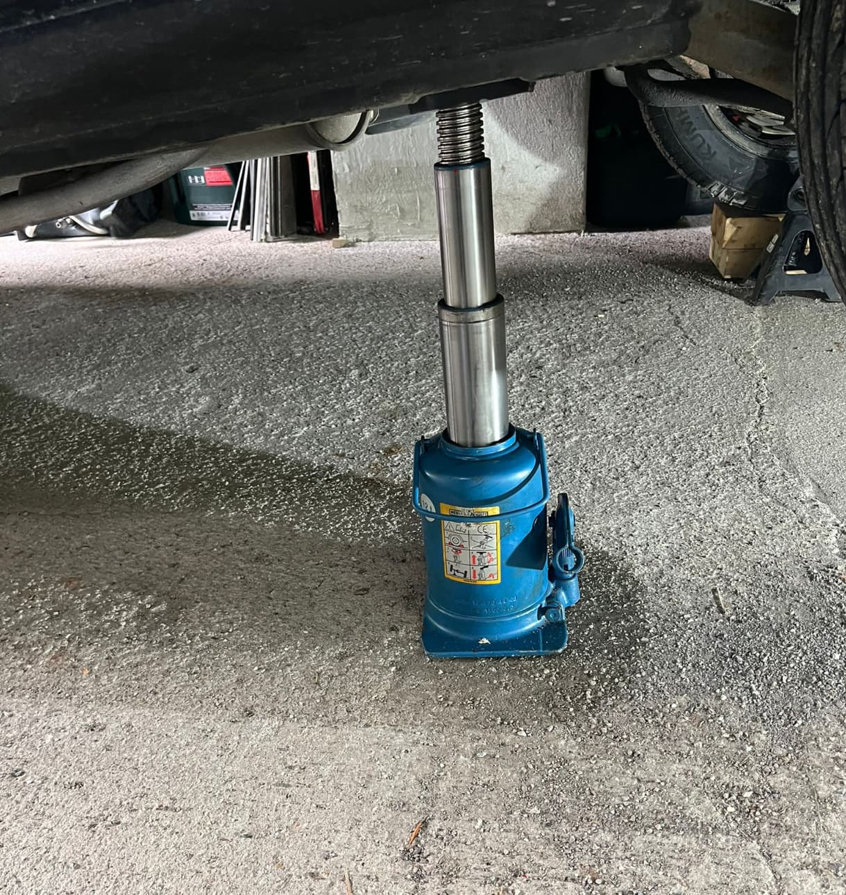

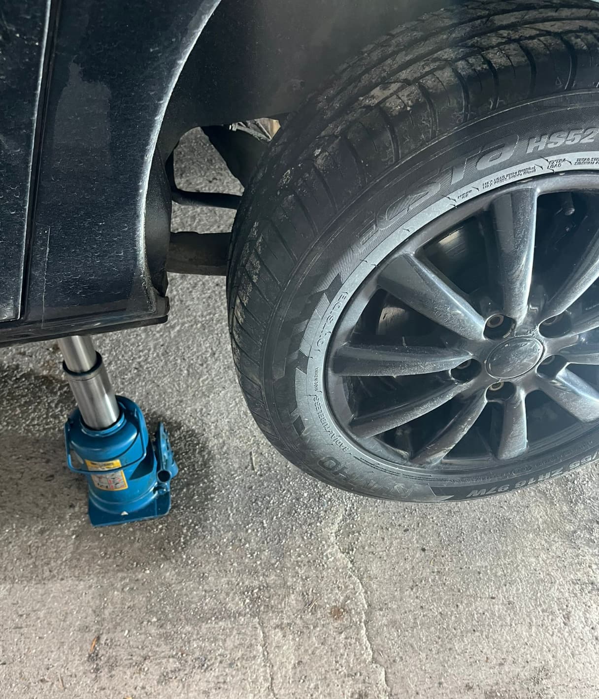

Also erstmal aufbocken:
(Und wichtig: unterbauen und vor abrollen sichern!)
Ich kann die LKW Stempelheber nur empfehlen.
Die sind schon eingefahren hoch genug, mit der Spindel kann man ohne Unterlage direkt hochdrehen bis zum Auto. Außerdem schwer mit großer Standfläche - ideal für unsere Kisten.
Und natürlich große Hubhöhe - kein „Totweg“.
Also Rad ab (ja, manchmal hab ich´n Rad ab)
Zentralschraube lösen - idealerweise mit großem Schlagschrauber.
Dazu vorher die Handbremse anziehen.
Die Schraube noch einige Windungen im Gewinde lassen.
Dann sollte man für mehr Platz den Stoßdämpfer abschrauben.
Dazu den Querlenker anheben, damit die Spannung raus ist.
Idealerweise mit Schlagschrauber lösen - mit 21er Ringschlüssel gegenhalten.
Wer mag kann noch den Stabi lösen, muss aber nicht.

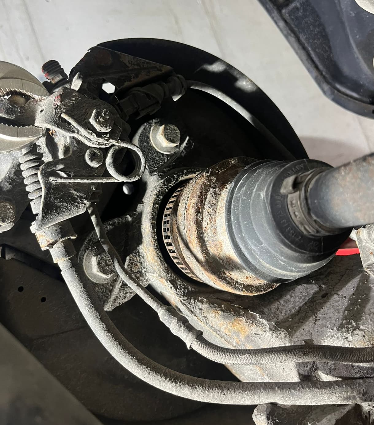

Als nächstes die Antriebswelle innen am Differential lösen.
Das ist heikel, denn die VIELZAHN Schrauben sind nach vielen Jahren mit Streusalz und Wasser gut verrostet und sitzen bombenfest. Bevor man sich den Schraubenkopf beschädigt, UNBEDINGT aufhören und ggfs. Alternativen suchen (Schlag auf den Kopf, heiß machen - aber Vorsicht! Lager!)
Jedenfalls den Bit in die Schraube klopfen damit er ganz drin ist, ggfs. Schraubenköpfe vorher freikratzen - ausblasen.
Wenn man die Schrauben losbekommt, ist die 1. Hürde gemeistert.
Es schadet nicht, vorher neue zu besorgen!
Doch dann kommt die nächste Hürde: Der „Topf“ vom Gelenk geht nicht ab.
Das Teil ist so festgerostet, dass man es kaum losbekommt.
Es soll gut funktionieren, die Schrauben ETWAS locker zu lassen und dann zu fahren - hab ich aber nicht gemacht. Wäre mir zu umständlich.
Ich wollte auch nicht zu sehr schlagen, wegen dem Lager.
Dann dachte ich mir: Wenn ein Schlagschrauber gut funktioniert - wieso kein Schremmhammer? Also die Makita rausgeholt: Es ging grandios gut, in kürzester Zeit ging das Ding mit dem Flachmeissel ab…
Ich denke, diese vielen schwachen Schläge schaden weniger, als sehr starke einzelne…

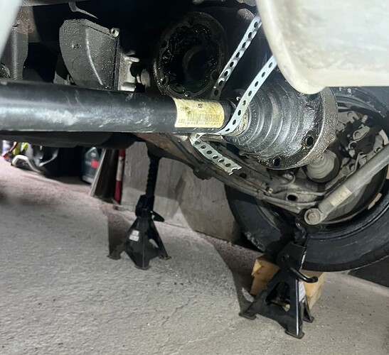

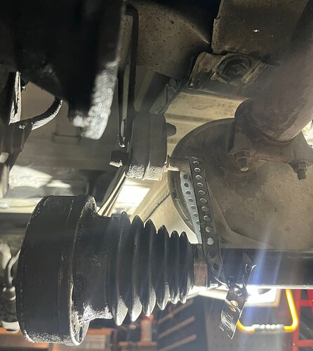

Die Antriebswelle sollte man zuvor aufhängen, damit die dann nicht zu Boden fällt:

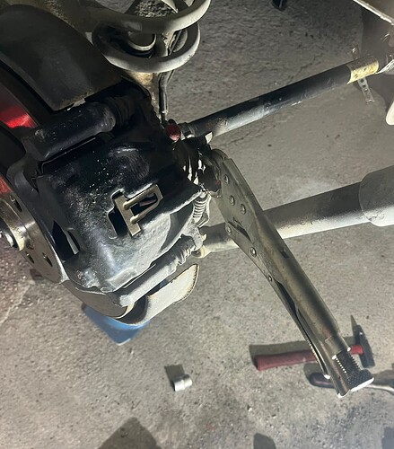

Man sollte die Antriebswelle drehen, um auf der Oberseite gut und gerade an die Schrauben zu kommen. Andererseits sollte die Handbremse angezogen sein - um sie lösen zu können.
Wenn man nicht immer zur Handbremse dackeln will - geht es auch so:
Ist aber nur eine NOTLÖSUNG, denn mit einer Hand schrauben und einer die Zange halten ist nicht ideal…
Es begünstigt auch, dass man schräg wird mit der Ratsche und ggfs. die Schraube beschädigt.
Außerdem: KEIN Schlagschrauber an diesen Schrauben!
Die Schrauben einzeln raus, dann die Bleche die sie verbinden.
Sind alle raus, mit LEICHTEN Schlägen auf die mehrere Windungen eingeschraubte Zentralschraube die Antriebswelle nach innen schlagen.

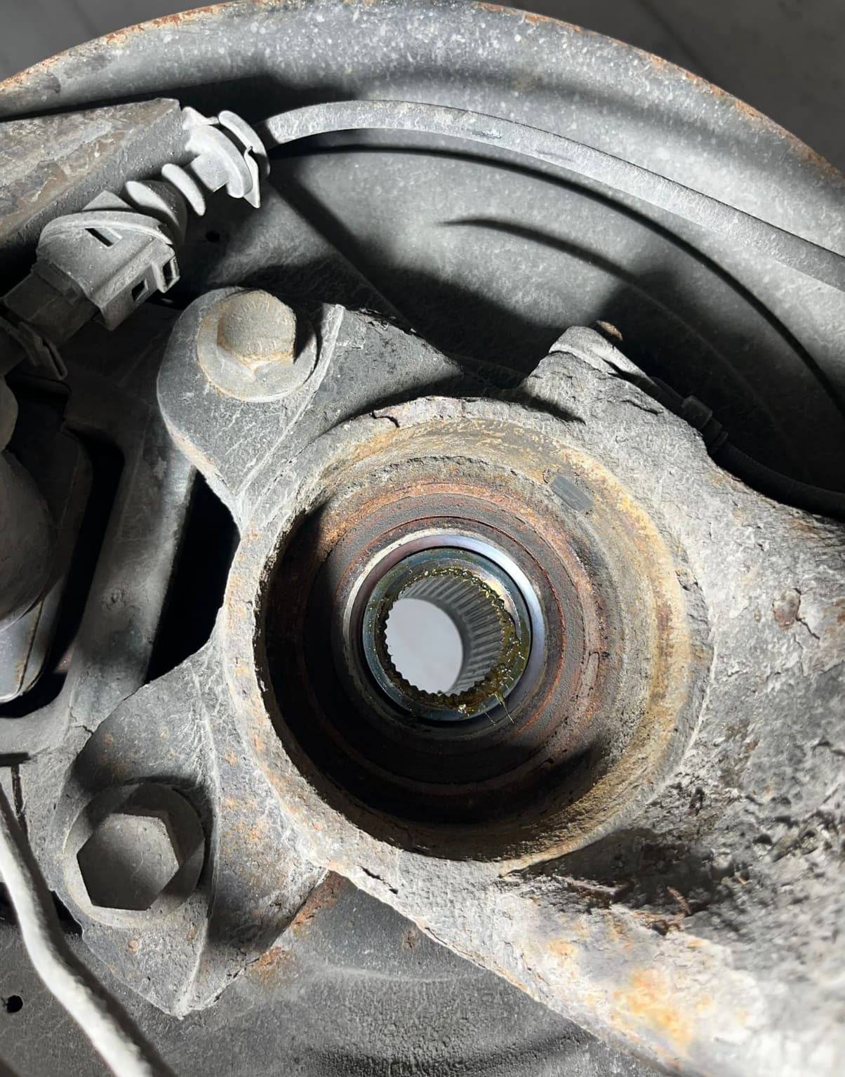

Die Welle kommt dann innen raus - man kann sie einfach abziehen.

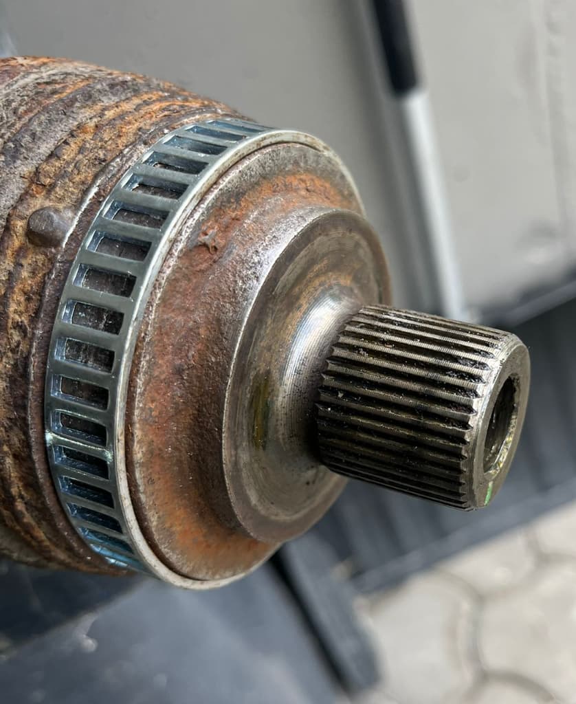

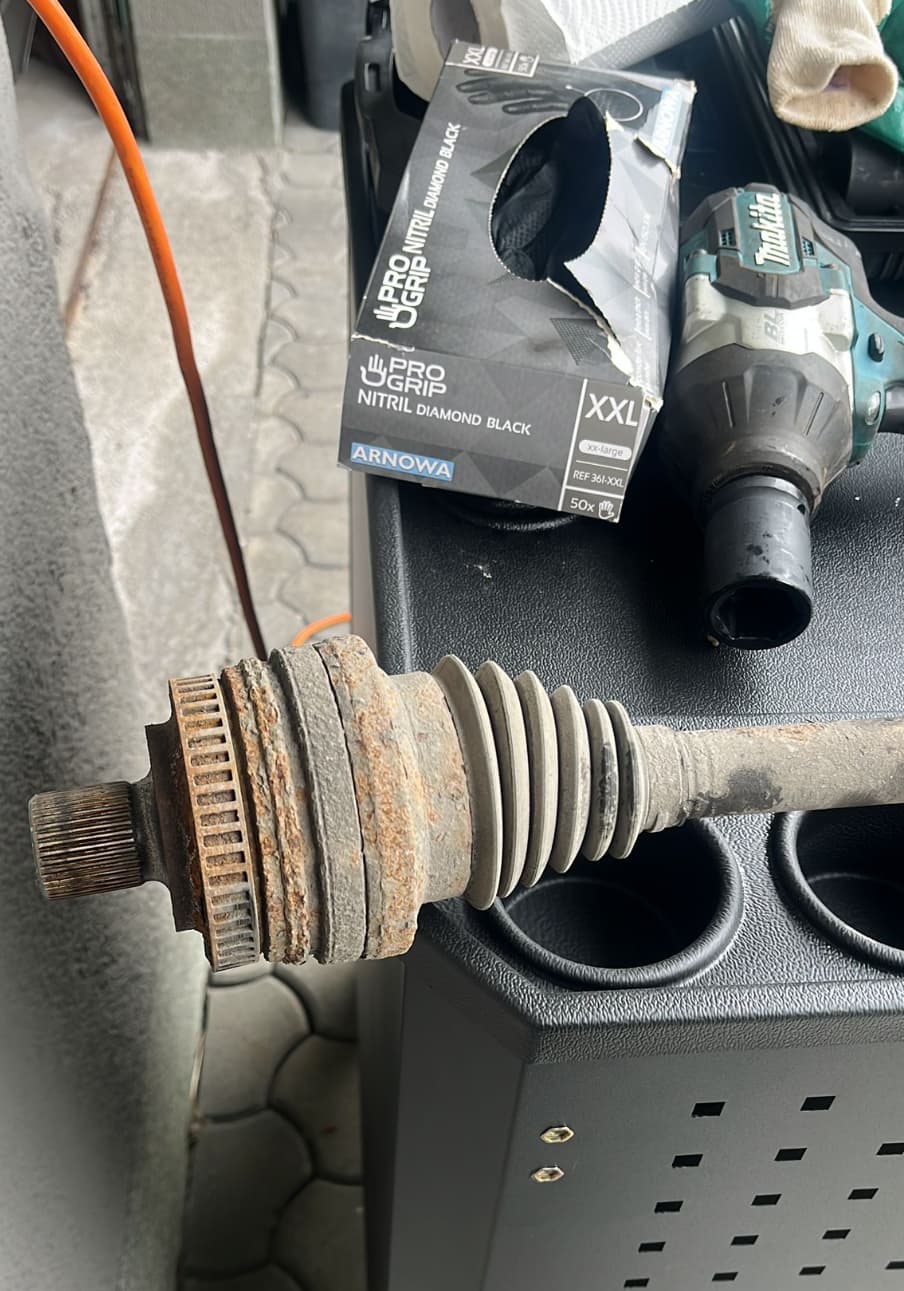

Wie neu eigentlich:
Dennoch, der Ring muss neu…
Also runter damit.

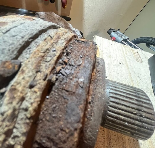

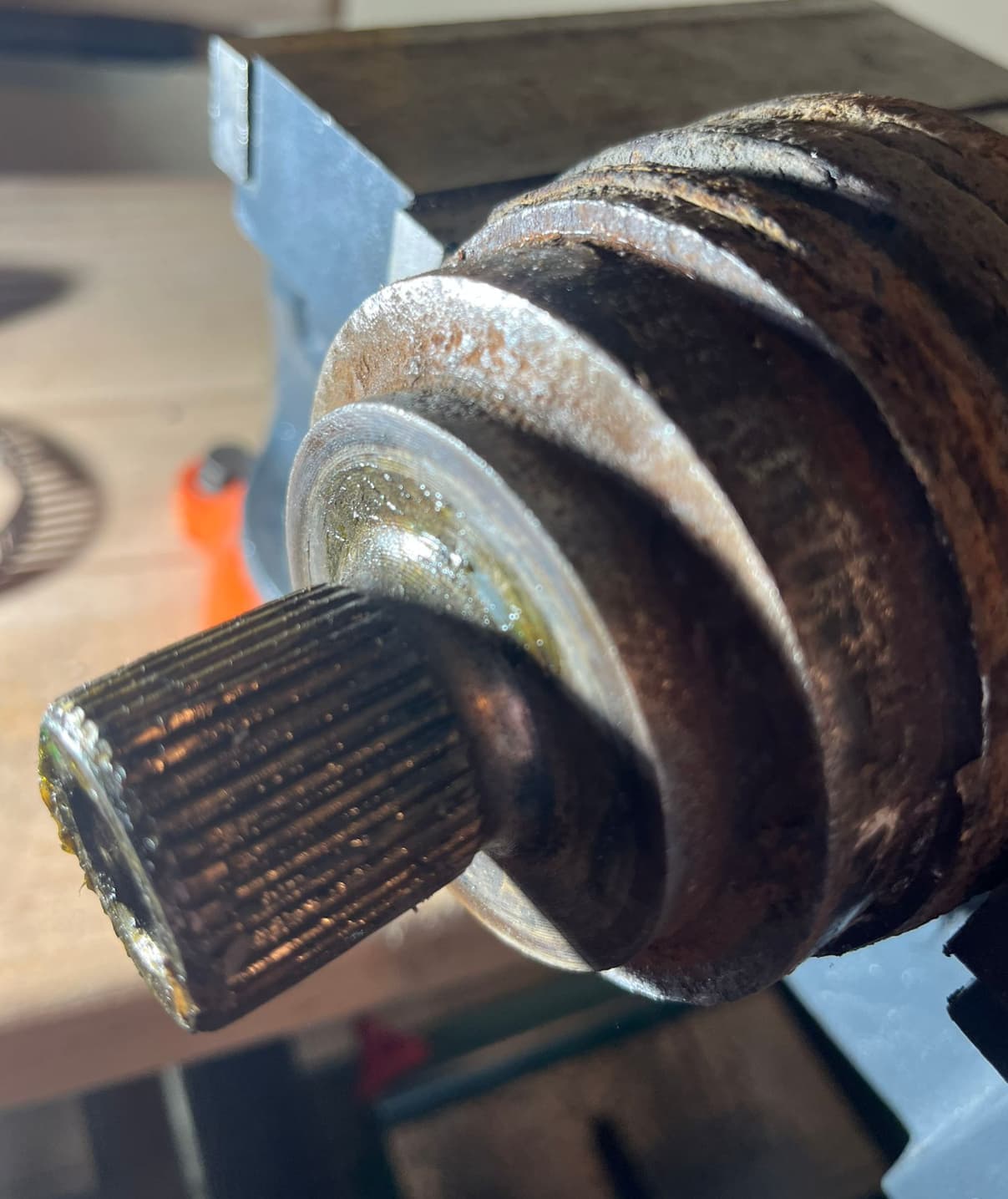

Hier sieht man das eigentliche Übel:
Der Rost hat den Ring so sehr ausgeweitet, dass irgendwann die Erfassung ungenau wird…
Man kann den Rand übrigens perfekt mit dem Hammer ABSCHLAGEN, funktioniert viel besser als schleifen etc. natürlich muss das Teil dazu auf festem Untergrund sein, das Gelenk darf nicht belastet werden.
Am Ende noch sauberschleifen - idealerweise mit kleiner CSD Scheibe etc.

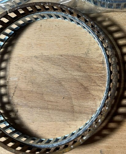

Und nun die leichteste Übung: Neuen Ring drauf.

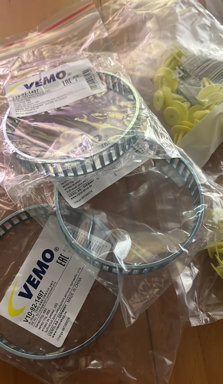

Also die Packung aus dem Regal nehmen und feststellen: Es ist DER ALTE RING :face_vomiting:
Realisieren: Damals war nur ein Ring lieferbar, der Plan den 2. später zu bestellen… genau.
Nun gut, alles zusammenbauen…
Paar Tage später:

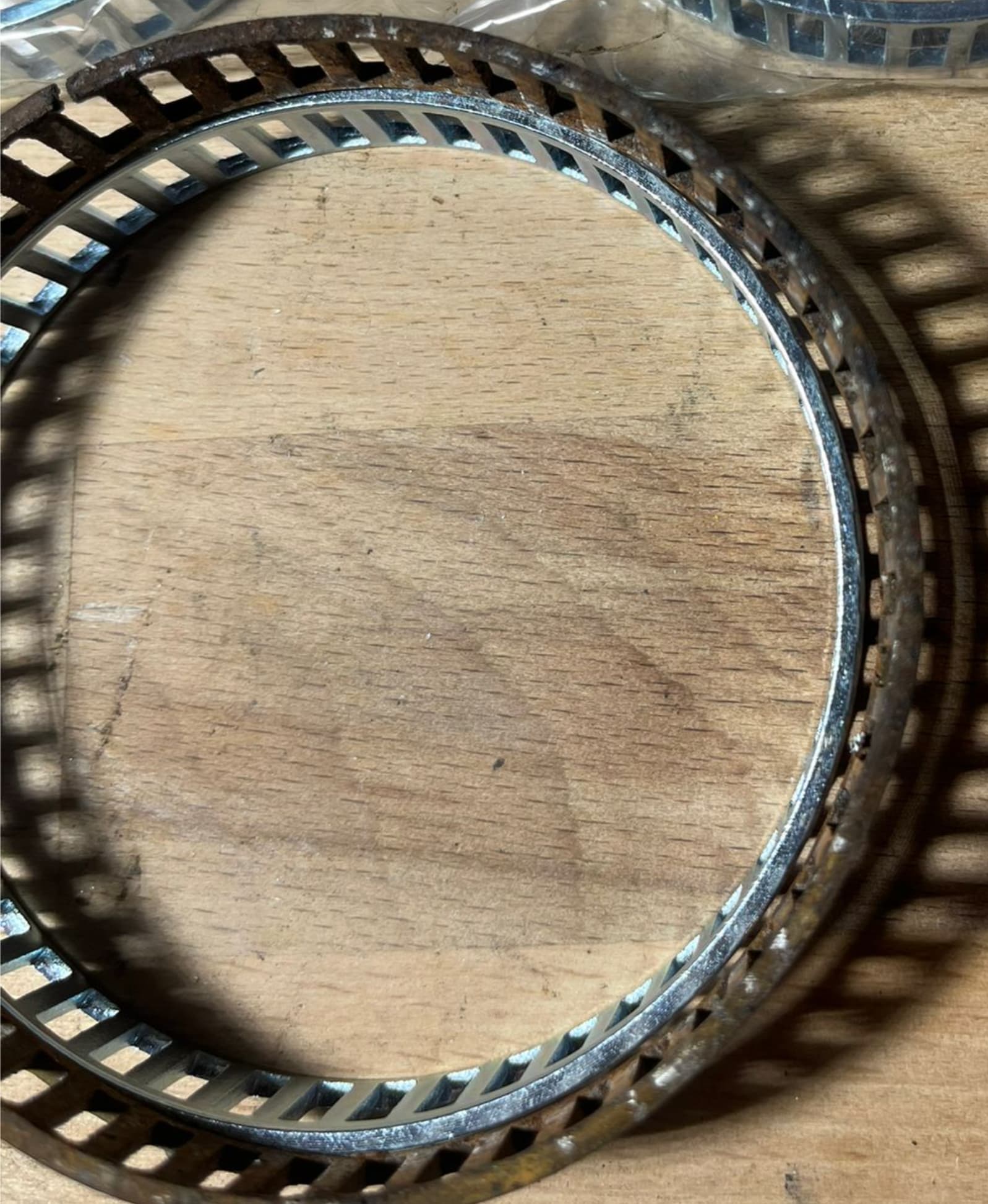

Die Ringe sind leider mit ÜBER € 3.- PRO STÜCK extrem teuer… Aber da muss man durch :rofl:
https://www.motointegrator.at/artikel/1499565-sensorring-abs-vemo-v10-92-1497
Also erneut zerlegt - hatten wir ja schon;)
Übrigens unglaublich, wie sehr der Rost den Ring „gedehnt“ hat:
Also rauf damit auf die Welle, ich hab ihn mit einem kleinen Holzstück und am Ende mit dem alten Ring aufgetrieben:

Der Ring ist gebrochen (auf dem Bild links oben gut zu erkennen).
Das passiert durchaus recht häufig.

An der Bruchstelle links oben ist deutlich Rost zu erkennen. Also war er an der Stelle definitiv schon länger getrennt.
So kleine Brüche kann das ABS meist wegkompensieren, wenn die Differenz der Radumdrehungen zueinander nicht zu groß wird.
Das Problem, warum du das vermutlich so spät gefunden hast dürfte die gefahrene Geschwindigkeit sein. Ab ca. 10 km/h übernimmt das Steuergerät nur jeden 3. oder 4. Impuls. Also kommt der Fehler meist schneller wenn du ca. 200m unter 10 km/h machst. Aber das macht ja meist keiner.
Das ist auch kein Wunder - handelt es sich doch bei dem Ring auf dem Bild um den 2. Ring von der rechten Seite…
Das war auch tatsächlich bereits beit Ausbau gebrochen, so wie ich es auch geschrieben hatte.
