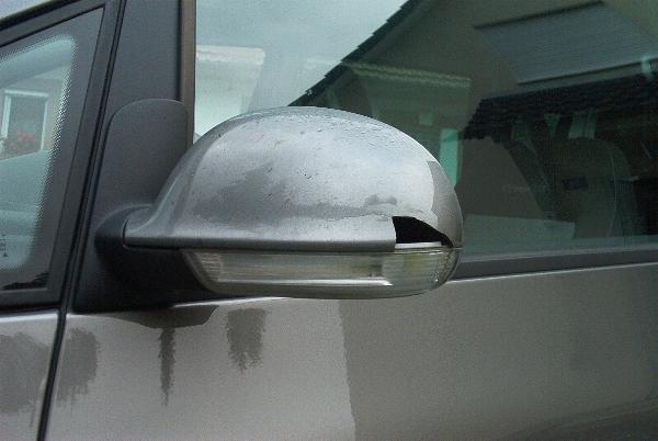

Leider wurde ich durch eine Begegnung mit einem Beetle Cabrio (dieser Beetle war vor einigen Jahren unser Hochzeitsauto
) dazu gezwungen, den Außenspiegel -fahrerseitig- rund zu erneuern.
Glücklicherweise gingen nur Plastikteile über den Jordan.

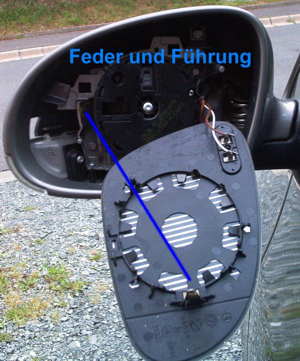

Zuerst muß natürlich dieses Glas raus!
Dazu habe ich am äußersten Bogen UND unten, mit den Fingerspitzen, den Spiegel nach vorne gezogen.
Mit einem -durch Mark und Bein gehenden- „Knack“ kam das Glas dann auch unbeschadet heraus.
Als Hinweis von Erz_r kam noch die Information, dass man dies auch mit Hilfe eines Saugnapfes machen kann. Es besteht dabei allerdings die Gefahr, dass sich der Spiegel von der Trägerplatte löst.
Die Stecker der Heizung sitzen bombenfest, also beim Abziehen unbedingt gegenhalten, damit die Kontakte am Spiegel nicht abbrechen!!!
Ich habe ein Messer benutzt, auf den Plastikrand aufgelegt und die Kontaktschuhe vorsichtig hochgeschoben, dazu muß man aber schon kräftig drücken, trotzdem VORSICHT!

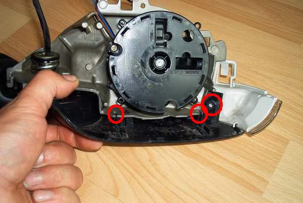

So sollte dann der Spiegel aussehen (Außenschale noch dazudenken 8) ). Die Markierungen zeigen die Befestigungs-und Führungspunkte der Blende. Dieses Teil muß NICHT raus (geht auch nicht).

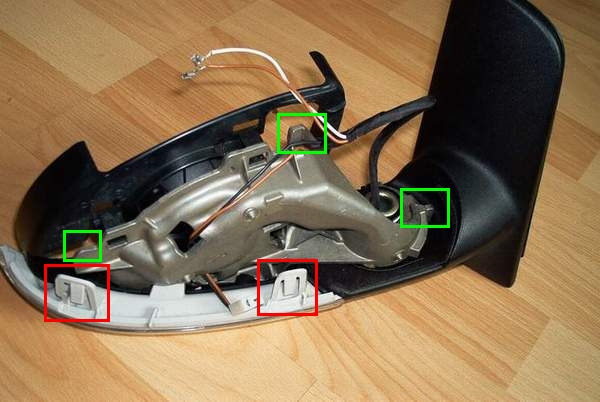

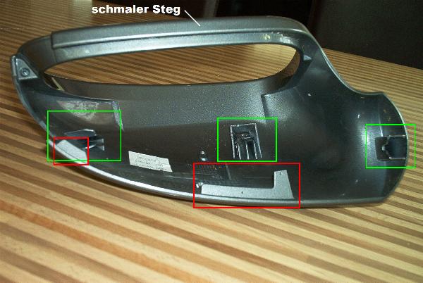

Ab jetzt ist der Wechsel ganz einfach, man braucht nur mit einem Schraubendreher den „Hut“ der Abdeckappe, oben auf dem Gußgehäuse, nach oben drücken und dabei den schmalen Steg der Abdeckkappe etwas ziehen.
Man kommt auch mit eingesetzter Blende dort gut dran. (Bei mir ging die Blende, bei der „Feindberührung“ kaputt.)
Die Abdeckkappe rastet zweimal (rote Kennzeichnung) hinter dem Blinker ein und wird mehrmals geführt (grüne Kennzeichnung).
Wer einen defekten Blinker wechseln will muß bis hier genau so vorgehen.

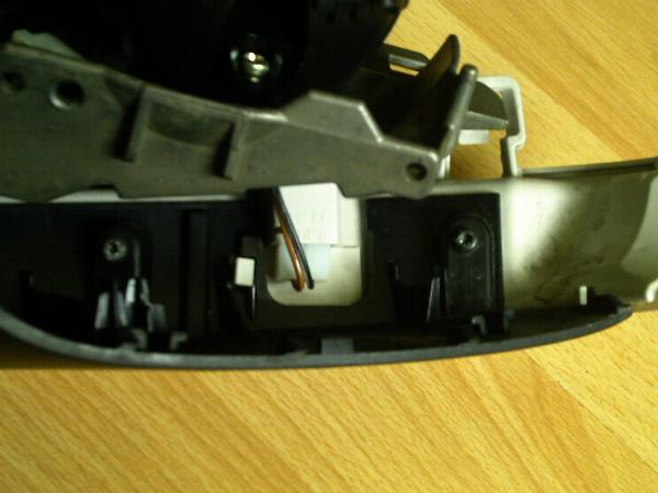

Nun zusätzlich die markierten Schrauben lösen, wichtig sind die im Gußgehäuse, danach klappt der Blinker mit dem schwarzen Abdeckboden herunter. Jetzt den Stecker abfrimmeln, das geht nicht so einfach, weil die Rastnasen sehr streng sitzen. Dann die restlichen beiden Schrauben lösen und Blinker tauschen.

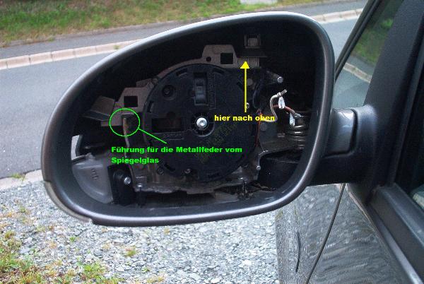

-Feder des Spiegels in die Führung fädeln
-Glas eindrücken
