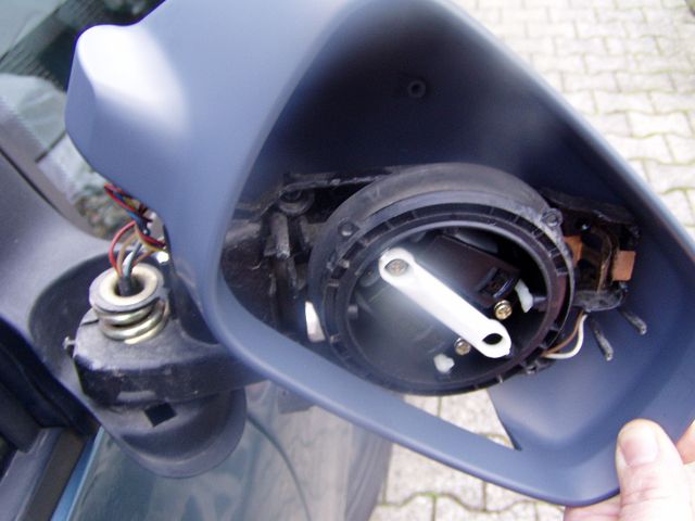

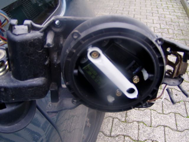

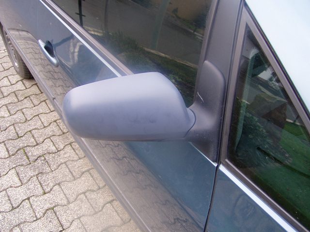

So sollte es aussehen, wenn man mit der Montage beginnt.

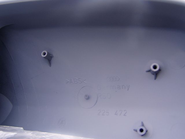

Das neue Gehäuse wie auf dem Bild zu sehen auf den Halter aufsetzten

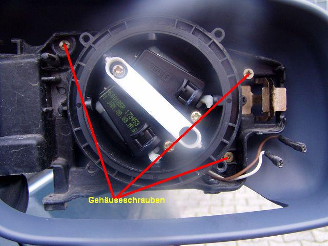

Hier sieht man die Haltenasen im Gehäuse in die die Schrauben zur Befestigung am Spiegelhalter eingeschraubt werden.

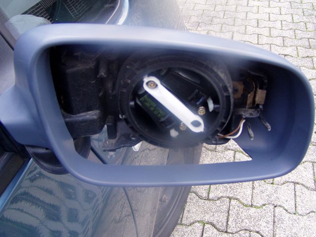

Wenn das Gehäuse ausgerichtet ist, wie auf dem Bild,
werden diese 3 Kreuzschlitzschrauben vorsichtig angezogen

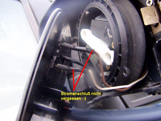

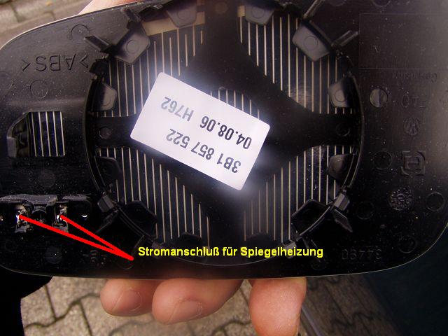

Anschließend das Spiegelglas nehmen
und die beiden Kabel für die Spiegelheizung anschließen

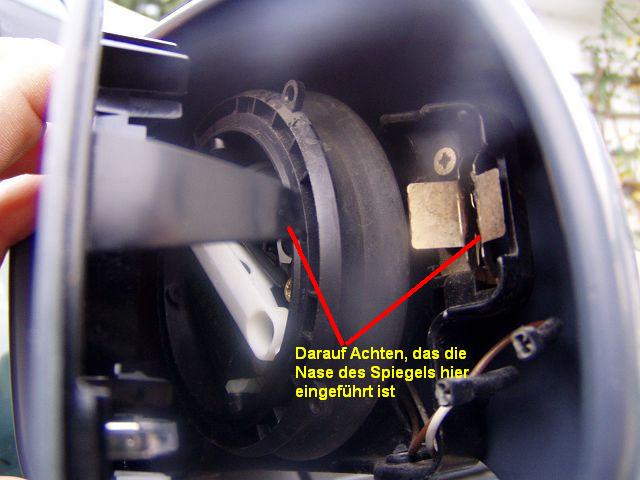

Jetzt das Spiegelglas auf dem Motorkopf der Verstellung aufsetzten. Es wird nur geklipst. Mit viel Gefühl merkt man wie es rastet.
Wichtig: Die Nase am Spiegelglas muß in die Führung!

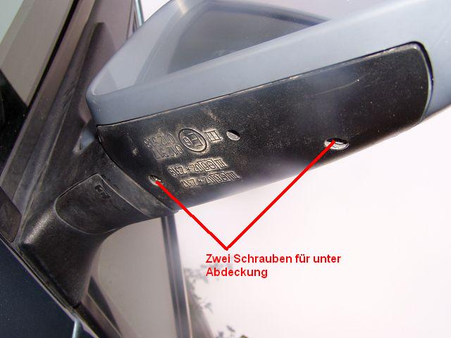

Jetzt wird nur noch die untere Abdeckung angeschraubt und der Spiegel ist wieder wie neu
