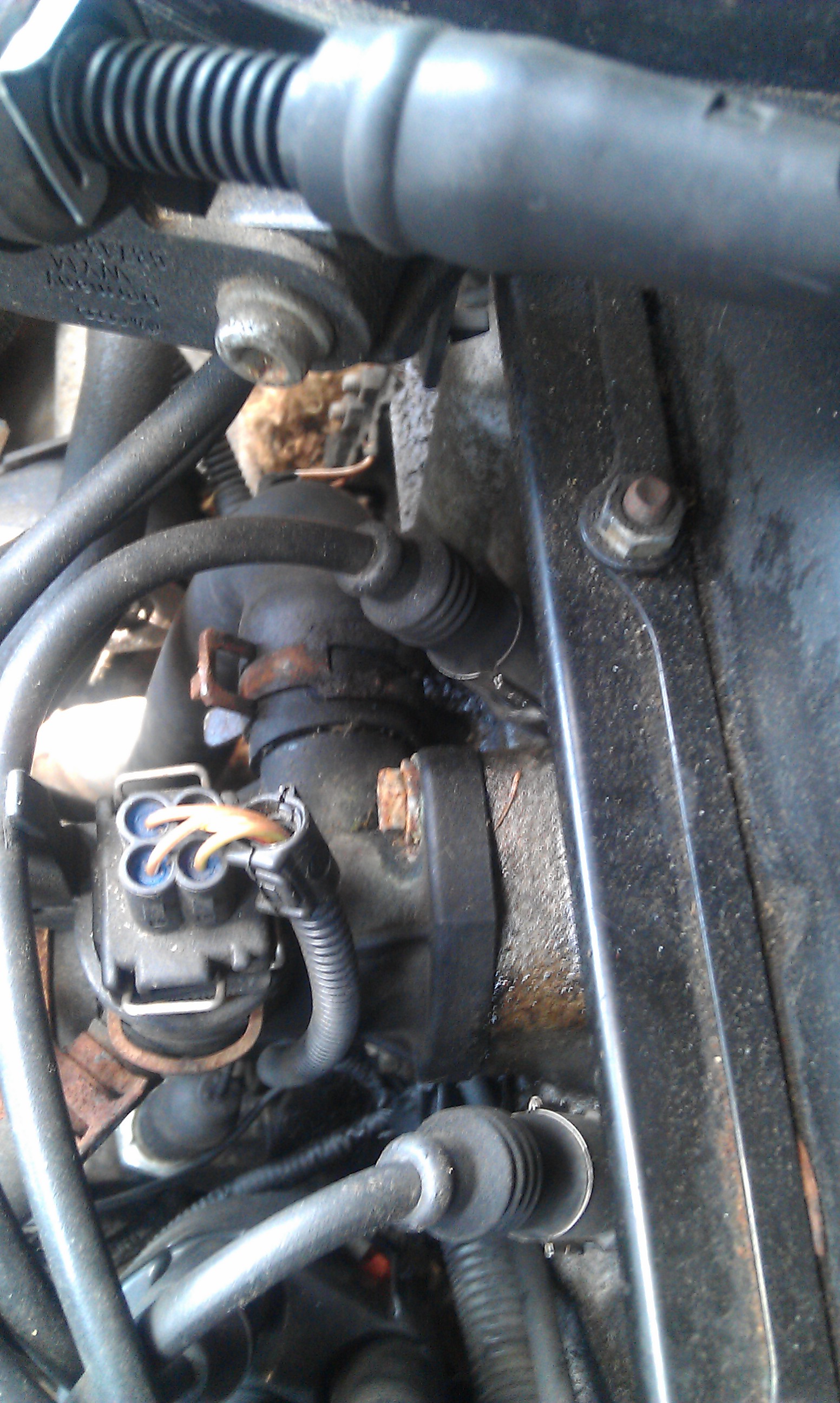

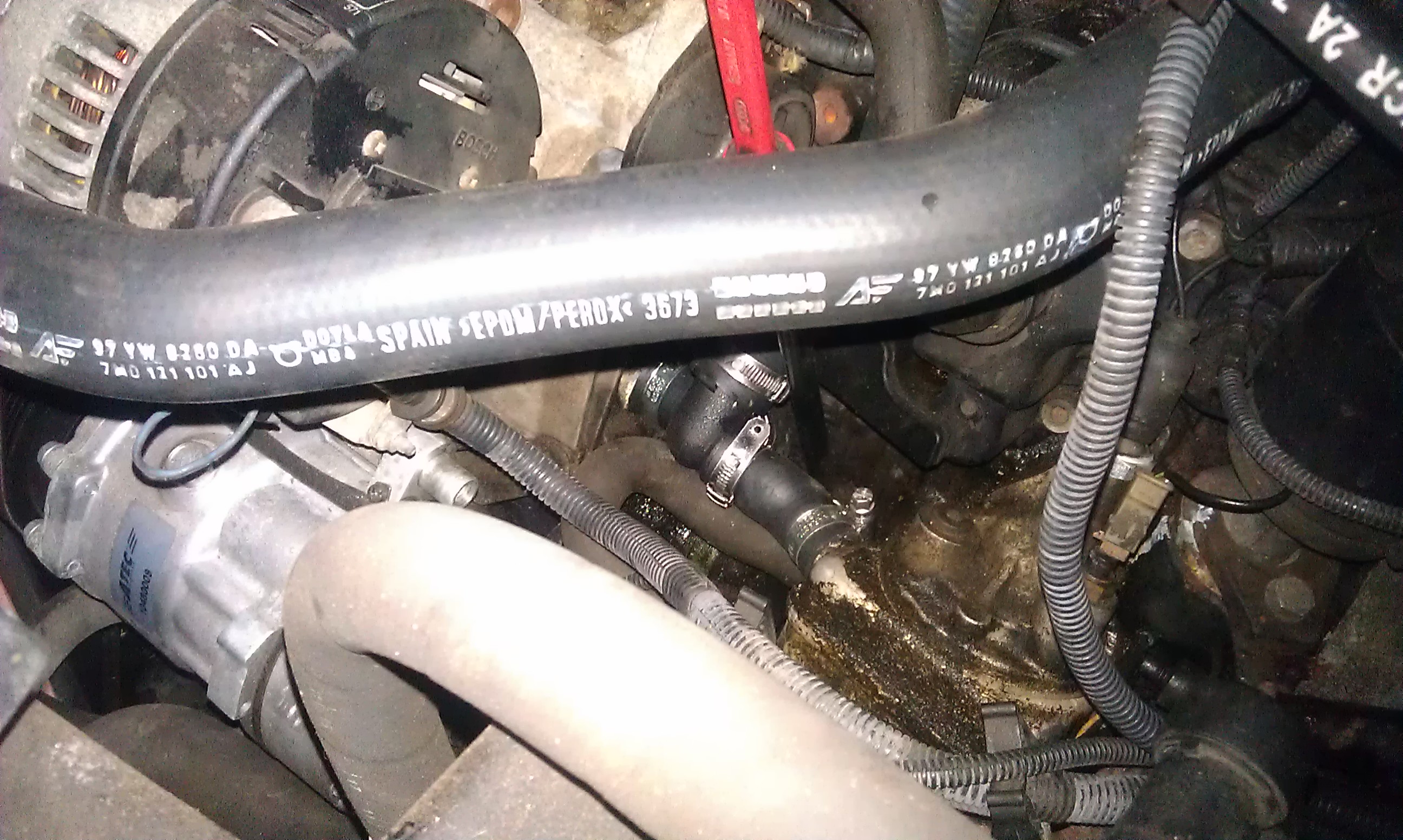

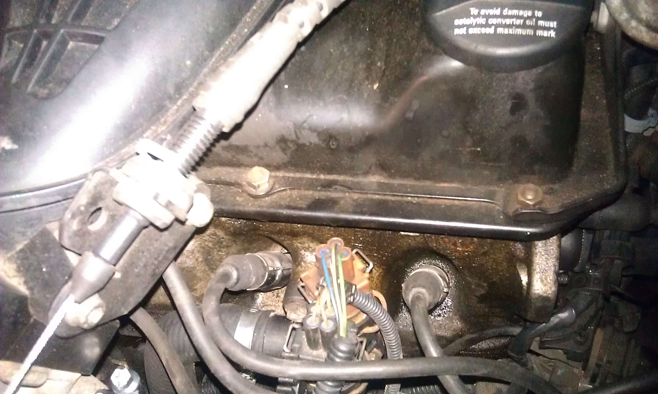

Ich habe die Schlauchverbindung vom Kühlmittelflansch oberhalb des Ölfilters zum oberen Kühleranschluß erneuert und den Schlauch mit abgelesener Teilenummer bei VW bestellt. Dieser ist jetzt durchgehend ohne Zwischenstück für den Temperatursensor. Der mittige Durchmesser des Schlauchs passt auch nicht mehr für den Einbau des Zwischenrohres. Dafür gibt es jetzt den Flansch (den ich wegen Undichtigkeit auch gewechselt habe, erhältlich im freien Handel) mit zwei Einbauplätzen für Sensoren. Statt eines optionalen Dichtstopfens im freien Einbauplatz kann dort der Fühler aus dem T-Stück eingesetzt werden. Damit entfällt das T-Stück.

Hallo zusammen, ich habe gerade einmal die Nummer vom neuen Schlauch abgelesen: 7MO 121 101 AJ, der Preis lag glaube ich bei ca. 16,- EUR incl. Steuer. Den Kühlmittelflansch (2 Sensoraufnahmen) für den ADY gibt es im Zubehörhandel: Hersteller ist z.B. topran (kfzteile24_punkt_de) Art.Nr. 1720-2048 (6,49 EUR) zur Vergleichsnummer 037 121 132E, 037 121 132F, 037 121 133E oder auch bei Ah-Te-Uh unter online-Art.Nr. 866578 für 11,37 EUR, bei beiden sind die Teile auch abgebildet. Ich versuche noch Bilder hierzu nachzuladen. Ralf
Danke Vielmals für die Info Ralf!
:prima:
Da Heisenberg mit der Antwort zu schnell war kommen die Bilder jetzt hier:
