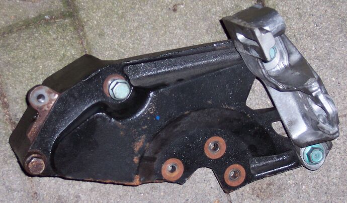

Hattest du den beifahrerseitigen Motorhalter komplett abgebaut und der Motor alleine ging trotzdem nicht raus?
#36 Einverstanden. „Riemenschutz anliegend“ lässt - wenn man die Räumlichkeiten kennt - erahnen, dass nicht nur das Motorlager ausgebaut wurde sondern der ganze Halter
.Kann andersherum der Halter samt Lager dranbleiben bei Entnahme von Motor samt Getriebe?
Sprich, in folgendem Bild wird ausschließlich die einzelne Mutter obem am Gummilager abgeschraubt:
Hallo @uborka,
vermutlich bekommst Du dann Probleme mit dem geringen zu Verfügung stehenden Hub (=> #7).
Beste Grüße
