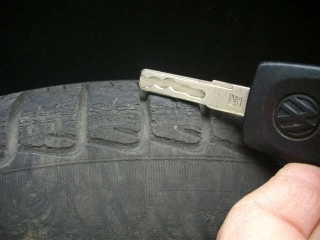

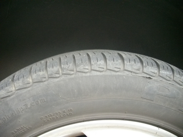

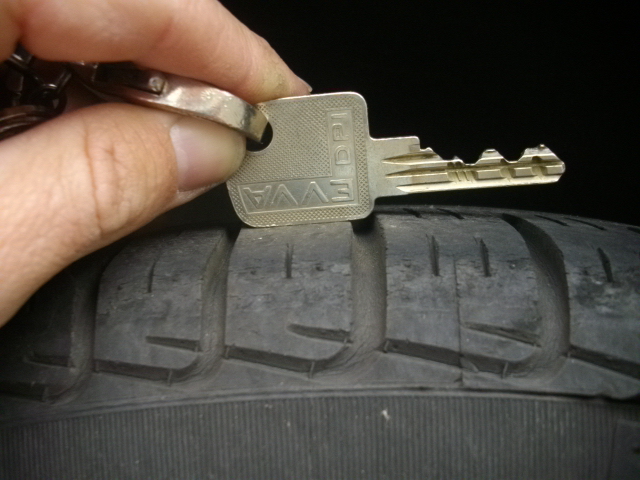

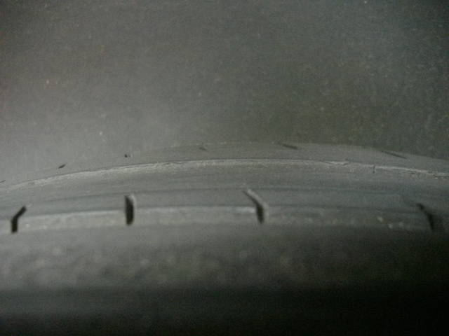

So hier mal die Bilder meiner hinteren Pirelli P7 mit Sägezahn.
Ist gut zu hören.
Links Profil
Links Profilfläche
Links
Rechts
Die bleiben den Sommer noch drauf danach kommen die runter.
Gruß Frank
Die Pirelli neigen wohl generell zu Sägezahnbildung. Ich hatte die Winterreifen drauf, die habe ich auch vorzeitig (5 Jahre, 5mm Restprofil) runter, weil sie Sägezahn aufwiesen und unsäglich laut und rumpelig waren :doubt:
