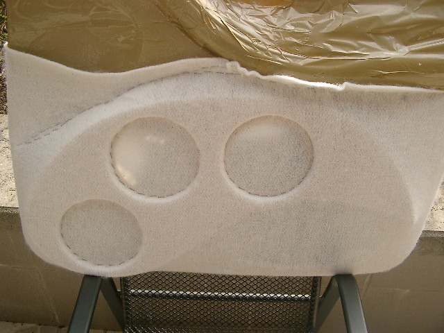

nach sehr viel schleifen etc. ist es nun fast geschaft!!!

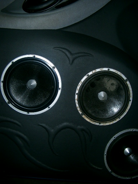

verbaut wurden pro seite drei ETON RS 160!
an guter alter ESX 175.2
Das macht neugierig, hast du noch mehr Bilder.
Hast du die Türen mit Holz aufgefüttert?
nein es ist laminiert!!
die LS löcher wurden natürlich noch ausgeschnitten !
dabei fällt mir grade auf das ich kein richtiges bild vom laminieren hab !! :frowning: :frowning: :frowning:
dann jedenfalls alles spachteln und schleifen und das immer und immer wieder bis alles so ist wie es soll!!

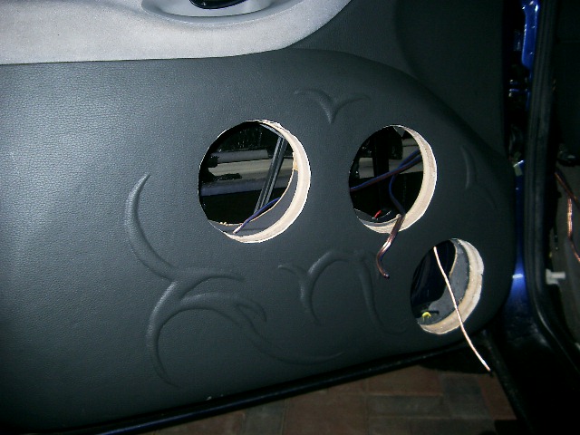

sitzt die türverkleidung nur mit den pins auf dem innenblech oder hast du das doorboard noch irgendwie verschraubt? ansonsten schick!
die dobos sind an der T.verkleidung geschraubt
und diese ist nur mit den clips fest
