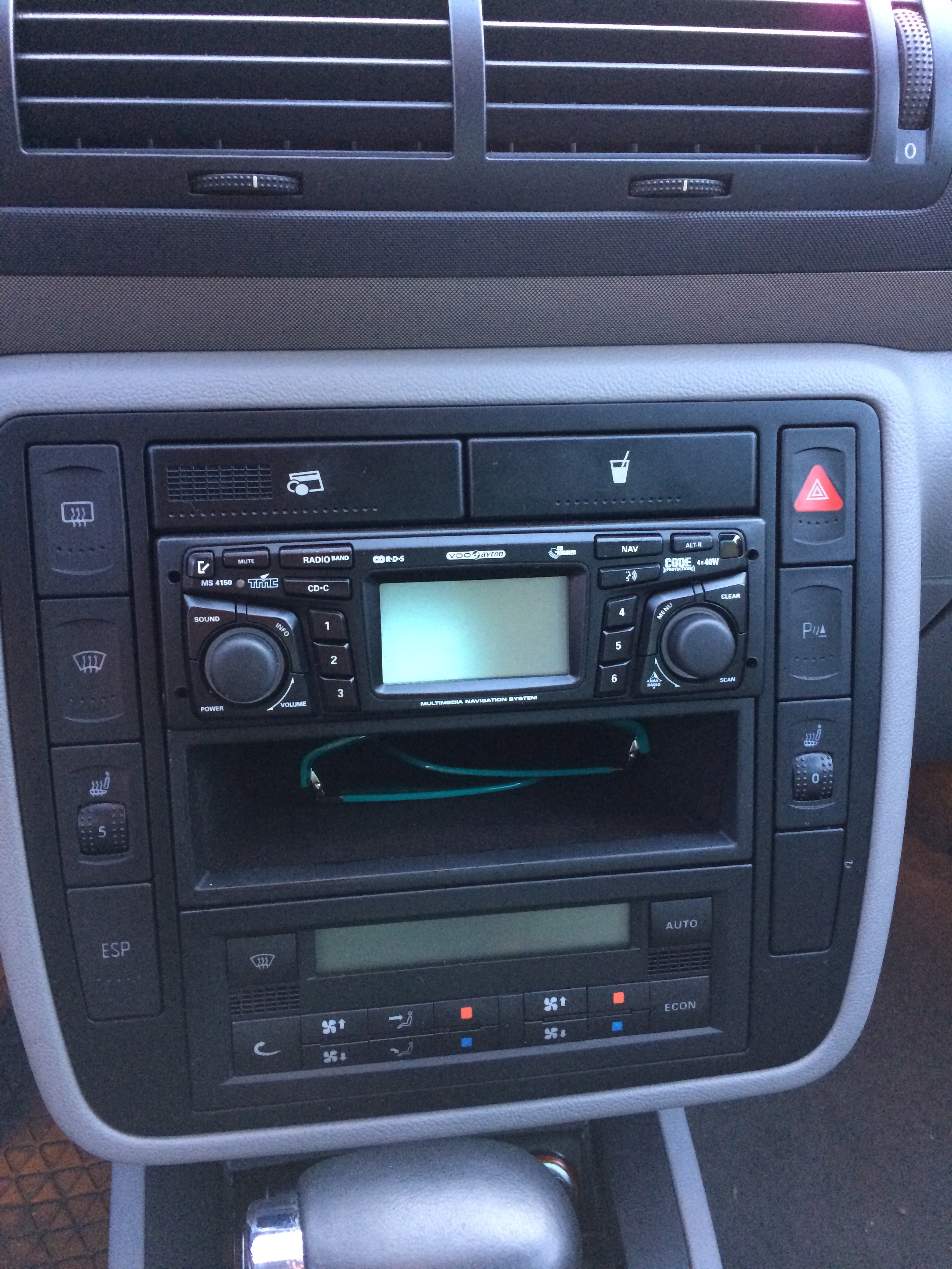

Es geht um einen Sharan Bj 2003 das ich letzte Woche erworben habe. Leider hat der Vorbesitzer ein Radio/Navi eingebaut das meiner Meinung nach überhaupt nicht optisch zum VW Design passt und nicht schon gar nicht über das Lenkrad steuerbar ist. Da die Navi CD eh fehlt und sonst auch keine Unterlagen oder Anleitungen vorhanden sind zum Radio bin ich echt Ratlos.

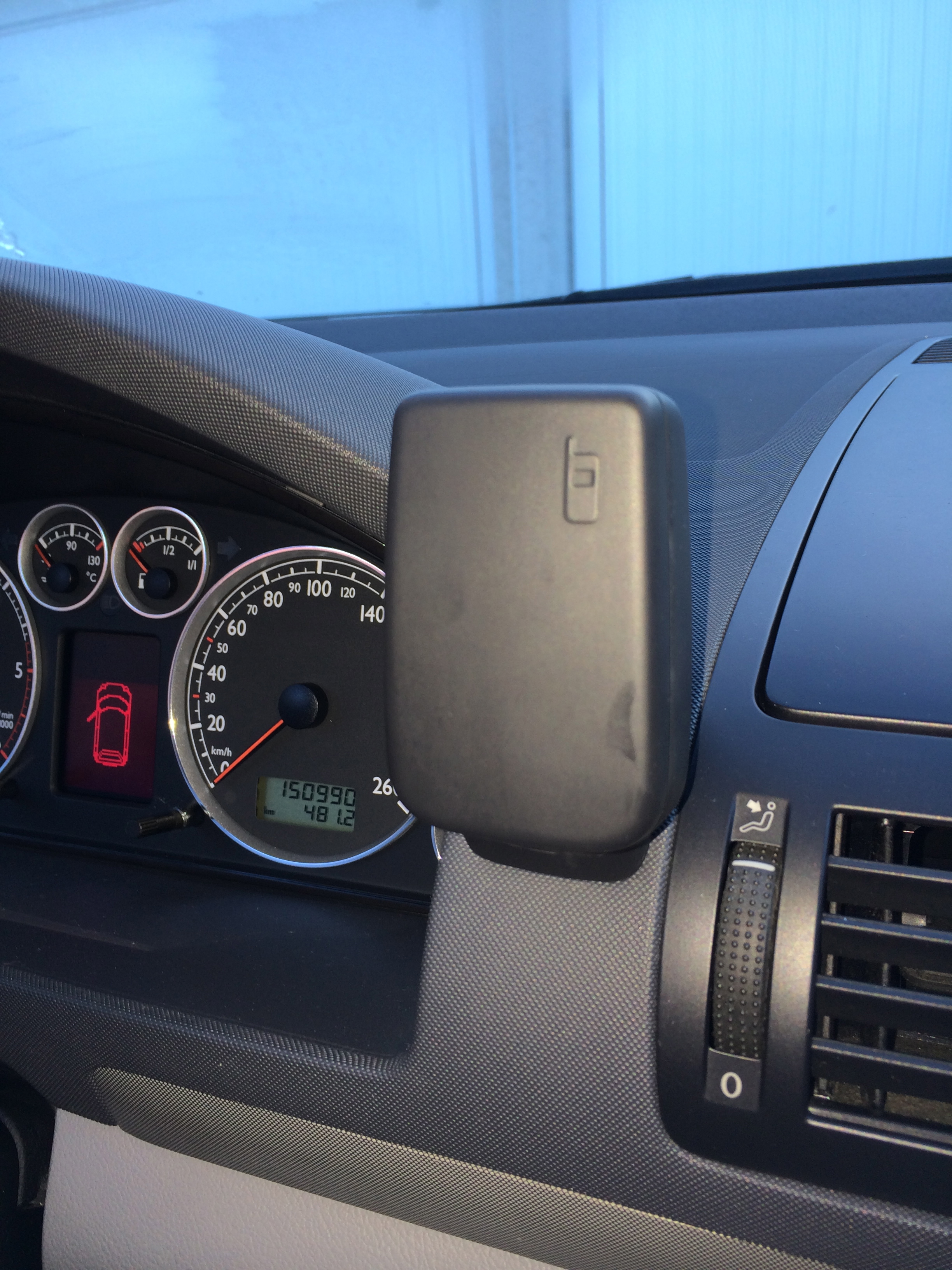

  4. Hat jemand schon ein iPhone 5 an die Halterung bekommen das rechts neben dem Lenkrad ist?
Navi am Radio muss nicht sein wenn es für das Iphone eine gescheite Halterung gibt…

So wie es aussieht, war ein BETA (8 Lautsprecher) oder GAMMA (10 Lautsprecher) verbaut. Schau mal ob du hiner der zweiten Reihe in der Verkleidung Lautsprecher verbaut sind.
Normalerweise sind 2 Lautspecher im Armaturenbrett, 2 in den vorderen Türen, 4 in den hinteren Türen und optional 2 Stück in der Verkleidung hinter der zweiten Reihe.

Es sind tatsächlich 10 Lautsprecher verbaut… also GAMMA? Das funktioniert auch mit der FSE oder ist das getrennt voneinander?
www.sgaf.de/node/253087
Die FSE müsste über das Gamma funktionieren. Aber eigentlich ist das Gamma ein mieses Radio. Ich hatte in meinem Seat das LICEO(müsste baugleich sein), das habe ich gleich gegen das Pioneer vom Vorgänger getauscht.
Vielen Dank für die Info! Also entweder das Gamma einbauen oder eine gute Alternative suchen… kann ich das Thema vom Thread Ändern?
Hast du eine Naviantenne(Haifischflosse) oder nur den Telefonstummel auf dem Dach? Dann kann auch noch das MCD/MFD verbaut gewesen sein.
Es ist eine normale Antenne auf dem Dach…
Normal auf dem Dach ist fürs Telefon, die Radioantenne ist hinten rechts in der Seitenscheibe.
Alternativ gibt es jede Menge Zubehörradios mit BT-FSE, MP3 über CD-USB-Speicherkarte, da brauchst du keinen Wechsler mehr. Es wird nur schwer mit der Lenkrad-FB, da gibt es für einiges(teure) Adapter von Dietz.
