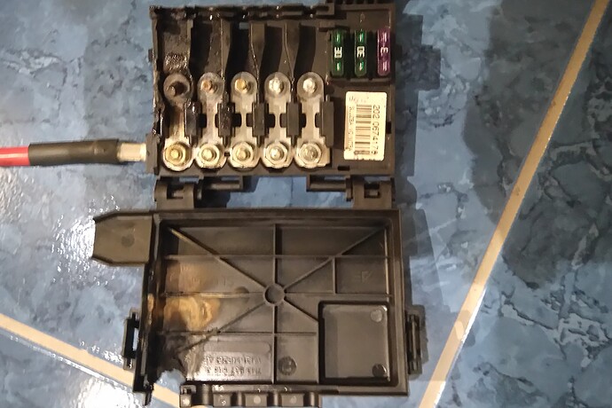

Das kann ein Masseprobleme sein (z.B an der A-Säule), oder Kabelbrüche, oder ein Problem am Sicherungskasten neben der Batterie, oder alles zusammen. Das ist alles nicht kompliziert, und ein Landmaschinentechniker sollte das hinbekommen.
Ich würde auch als Erstes mit den Kabeldurchführungen zu den Türen und zur Heckklappe anfangen. Diese ALLE auf Kabelbrüche untersuchen - Du wirst sicherlich fündig.
Ich glaube, wenn man sich Zeit nimmt und alle Elektroverbindungen anschaut, ist der Fehler gefunden. Der Vorredner hat m.E. Recht. Ich würde aber so vorgehen:
Batteriepole locker?
Die dicken Leitungen zu den Sicherungskästen an den Enden verschmort?
Es scheint nämlich eine Unterspannung zu entstehen. Evtl. könnte die Batterie plötzlich gestorben sein (selten)
Dass die Kabel zu den Türen hart werden und am Türholm brechen, ist bekannt. Die kann man leicht ersetzen. Die an der Heckklappe sollte man lieber flicken mit eingesetzter Silikonleitung. Aber soll das dieses Fehlerbild verursachen?
Es gibt da noch ein Relais, das das Licht und weitere Verbraucher abschaltet, wenn man den Anlasser betätigt. Das könnte defekt sein.

Dir hat es wahrscheinlich die violette 3 A Sicherung in Sicherungsdose Motorraum geschmissen.
S178 (Multifunktionsanzeige)
#4 … oder nur korrodiert. Hatten wir auch schon mal. Einfach mal die Sicherung tauschen.
Damals sah die auch heil aus, war aber trotzdem nicht ok.

Auch bei meinem Schwiedersohn im sharan TDI trat dieses Problem auf, ich habe lange gerätselt.Die eingelegte Sicherungskarte in der Abdeckklappe ist wenig aussagekräftig. Es war die Sicherung 32 unten quer ( 5A ). Nebenbei ,Auslesen geht bei diesem Fehler nicht, da die Batteriespannung an Klemme 16 des OCDII Stecker nicht anliegt.
Dank für eure Sachkundigen hinweise. Hat mir eine stundenlange Suche erspart. Bei mir war es auch die Sicherung 32 (5A) die durchgebrannt war. Bleibt die blöde Frage warum. Mal sehen, ob sich das wiederholt. Alle Symptome waren gleich: Keine Spannung mehr auf dem OBD-Stecker, Uhr geht immer wieder auf 0, Tageskilometer geht auch immer auf 0, GRA funktioniert auch nicht mehr und die 12V Spannungsanzeige geht auch nicht mehr und der Hit war, dass die Zeiger für Kraftstoff und Temperatur (Öl und Wasser) auf der letzten Stellung einfach stehen geblieben sind…
