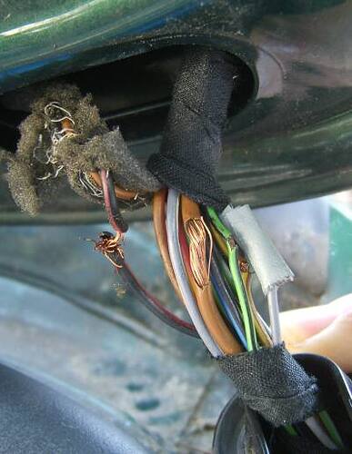

Ihr hattet tatsächlich recht. Die Kabel im Faltenbalg an der Heckklappe sind fast alle beschädigt (geknickt, Isolierung durch).
Das graue Kabel auf dem Bild war auch schon durch, auf dem Foto ist schon unsere notdürftige Isolation mit Klebeband zu sehen.
Danke an Euch!
