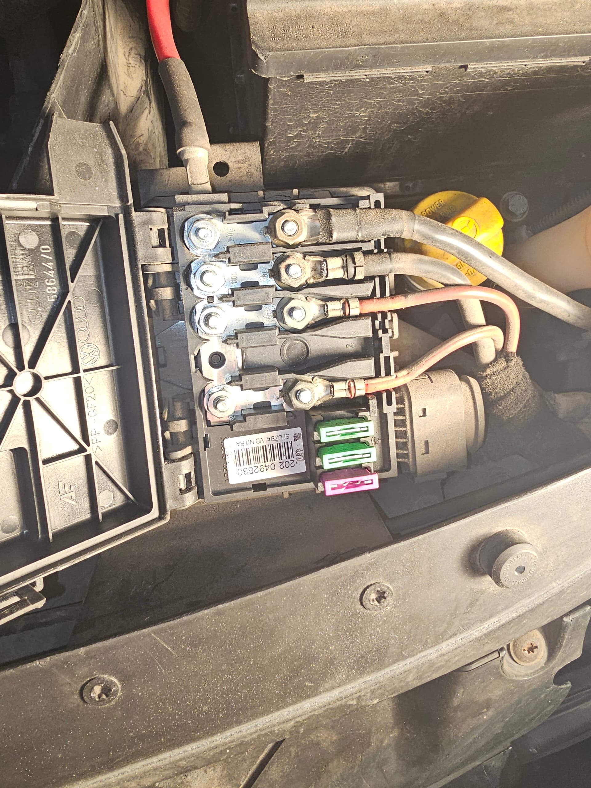

Moin und willkommen im Forum!
Wie sieht’s im Schmorkasten :click: aus?
Diese Verbraucher benötigen alle Klemme 15 / Zündung. Dafür muss der ZAS funktionieren, wahrscheinlich auch ein oder mehrere Entlastungsrelais. Ggf. sind zwischen ZAS und Entlastungsrelais auch Sicherung(en).
Die kleine pinke Sicherung ist durch…
Die haben wir gerade getauscht. Problem besteht noch.

Dann tippe ich auf durchgebrannte Scheibenwaschdüsen und Sicherung 19.
Die führt aber nur zu einem komisch funktionierendem Klimagebläse, all die anderen oben genannten Symptome verursacht die nicht.
Wischer und Lüftung laufen da drüber, das Licht muss noch einen anderen Fehler haben. Oder Feuchtigkeit in der Zentralelektrik… Darauf deutet die pinke Sicherung hin, muss ja einen Grund fürs Durchbrennen geben.
Ich würde als erstes die Sicherung 19 kontrollieren, wenn durch Waschdüsen abklemmen. Dann den Fahrerfußraum auf Feuchtigkeit, da passt einiges an Wasser unter die Gummifussmatten. Und dann noch unsere beliebten Kabelbrüche an Türen und Heckklappe.
