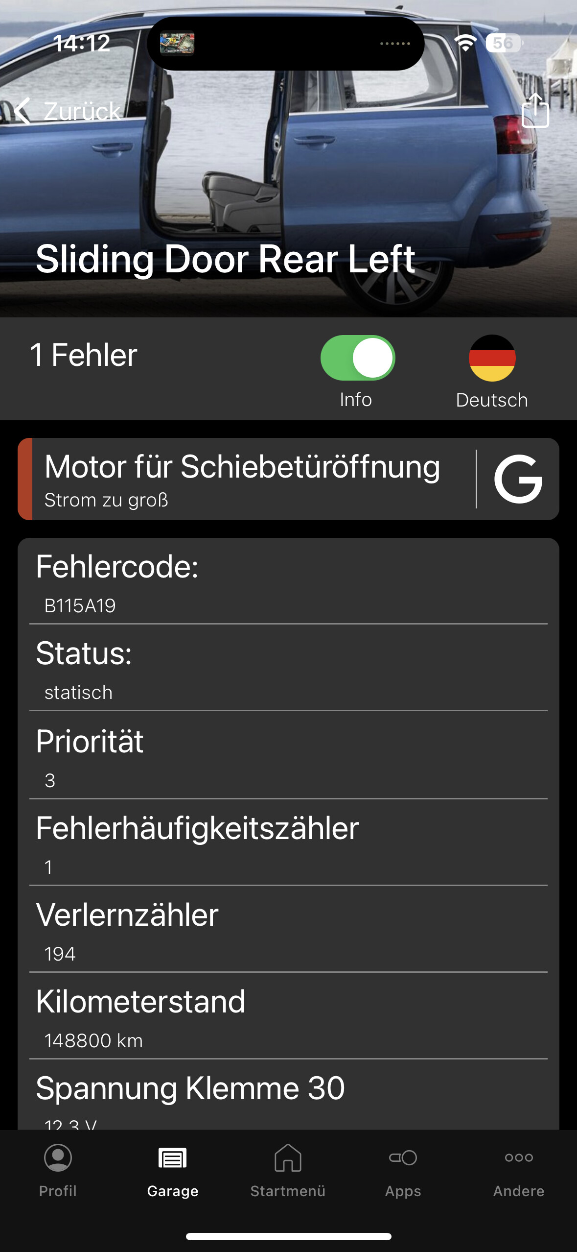

Fehler lässt sich löschen, sobald man aber wieder am Griff zieht oder Taster drückt hört man nur kurz zwei Klick Geräusche und der Fehler ist wieder im Speicher, Batterie hatte ich schon 2 mal abgeklemmt für 30 min.
Adresse BE: Schiebetür hinten links (J558) Labeldatei: 7N0-959-244.clb
Teilenummer SW: 7N0 959 244 B HW: 7N0 959 244 B
Bauteil: Schiebetuer_l 005 2414
Seriennummer: 17125816
ASAM Datensatz: EV_AST A03704
ROD: EV_AST.rod
VCID: 38809154BB390CF36EB-806C
2 Fehlercodes gefunden:
41221 - Motor für Schiebetüröffnung
B115A 19 [137] - Stromstärke zu klein
Warnleuchte EIN - bestätigt - geprüft seit letzter Löschung
Umgebungsbedingungen:
Fehlerstatus: 00000001
Fehlerpriorität: 3
Fehlerhäufigkeit: 1
Verlernzähler: 194
Kilometerstand: 148805 km
Datum: 2023.12.28
Zeit: 00:50:52
Spannung Klemme 30: 11.0 V
Sliding_Door_Motor_Current: 39.0 A
Sliding_Door_Clutch_Current: 0 A
Sliding_Door_Locking_Pawl_Motor_Current: 0 A
Taster vorn für automatische Schiebetür: nicht betätigt
Taster hinten für automatische Schiebetür: nicht betätigt
Verbau auf linker Seite: ja
Verbau auf rechter Seite: nein
Geber für Einklemmschutz: nicht betätigt
Latch_Ajar: betätigt
Latch_Pawl: betätigt
Kontrollleuchte für Schiebetür: nicht aktiv
Kontrollleuchte 2 für Schiebetür: nicht aktiv
Ansteuerung Motor für automatische Schiebetür: nicht aktiv
Ansteuerung Motor für Kupplung der automatischen Schiebetür: nicht aktiv
Ansteuerung Motor für Freigabe der Sperrklinke: nicht aktiv
Sliding_Door_Feedback_Motor_Opening: aktiv
Sliding_Door_Feedback_Motor_Closing: aktiv
Sliding_Door_Feedback_Locking_Pawl_Motor_Opening: aktiv
Sliding_Door_Feedback_Locking_Pawl_Motor_Reversing: aktiv
Sliding_Door_Feedback_Clutch_In: aktiv
Sliding_Door_Feedback_Clutch_Out: aktiv
Sliding_Door_Feedback_Indicator_Light_Front: nicht aktiv
Sliding_Door_Feedback_Indicator_Light_Rear: nicht aktiv
AD-Value clamping_Protection_Seal: 100
Position der automatischen Schiebetür: 20
Status_Sliding_Door: wird geöffnet
Spielschutz: Motor für automatische Schiebetür: nicht aktiv
Spielschutz: Motor für Freigabe der Sperrklinke: nicht aktiv
Spielschutz: Motor für Kupplung der automatischen Schiebetür: nicht aktiv
Status_Locking_Pawl_Motor: offen
Status_Clutch_Motor: geschlossen
41736 - Motor für Kupplung der Schiebetür
B115B 07 [137] - Mechanischer Fehler
Fehlerpriorität: 6
Fehlerhäufigkeit: 1
Verlernzähler: 194
Datum: 2023.12.28
Zeit: 00:50:45
Spannung Klemme 30: 11.8 V
Sliding_Door_Motor_Current: 1.0 A
Ansteuerung Motor für Freigabe der Sperrklinke: Schliessen
Sliding_Door_Feedback_Motor_Closing: nicht aktiv
Sliding_Door_Feedback_Locking_Pawl_Motor_Opening: nicht aktiv
Position der automatischen Schiebetür: 0
Status_Locking_Pawl_Motor: wird geschlossen
Status_Clutch_Motor: offen
