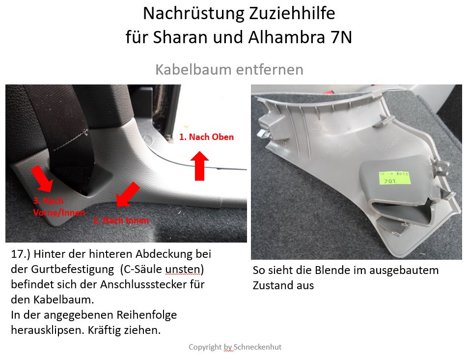

Das Ziehen vom Kofferraum linke Seite ist auch nicht soooo aufwändig. Linkes Fach im Kofferraum herausnehmen und an der C-Säule unten die kleine Eckabdeckung entfernen. Dann kann man das Kabel mit einem Hilfsdraht hinter der Kofferraumseitenverkleidung gut herführen und dann nach vorne weitergehen.
Hie ein Bild von der „Ecke“ (aus meiner Doku für den Einbau der Zuziehhilfe).
