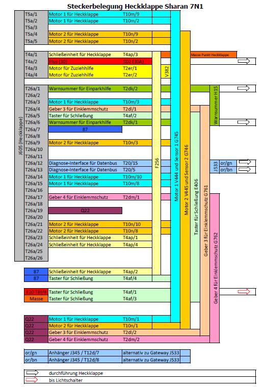

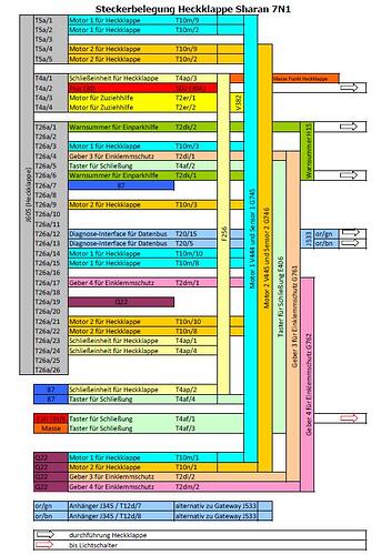

so jetzt habe Ich einmal einen Schaltplan erstellt.
die gebrauchten Teile kommen Anfang nächster Woche.
und die VW Teile bestelle Ich am Montag
Ich werde dann wieder eine Einbauanleitung erstellen.

Hallo, cooler Schaltplan! Sowas habe ich noch nie gesehen. Mit welchem Tool hast Du den Plan erstellt? Zur Heckklappe: Wollte ich auch schon nachrüsten, habe aber vorher noch andere Sachen im Fokus, z.B. Rückfahrkamera high. Vielleicht kannst Du mal eine Teileliste hier einstellen. Viel Erfolg! Gruß Kay
Der Plan sieht mir schwer nach Excel oder OpenOffice aus … Nicht das so ein Projekt in meinem Rahmen wäre, trotzdem werde ich das weiter mitlesen. Finde ich sehr interessant!

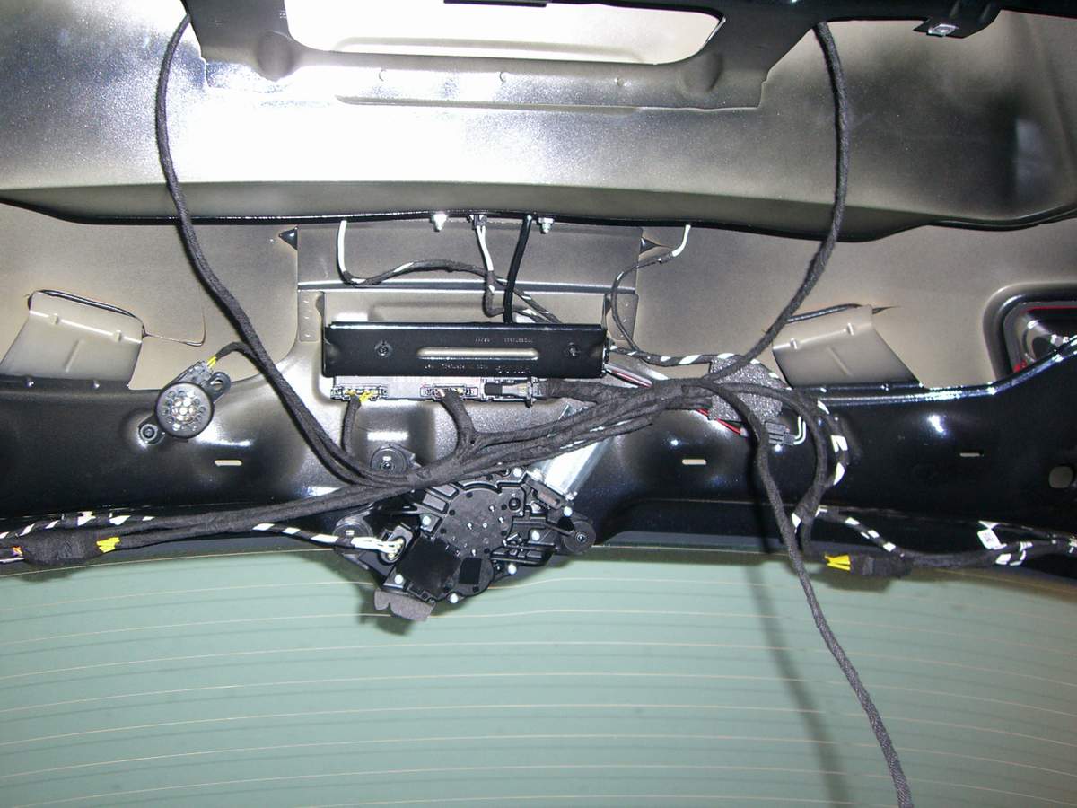

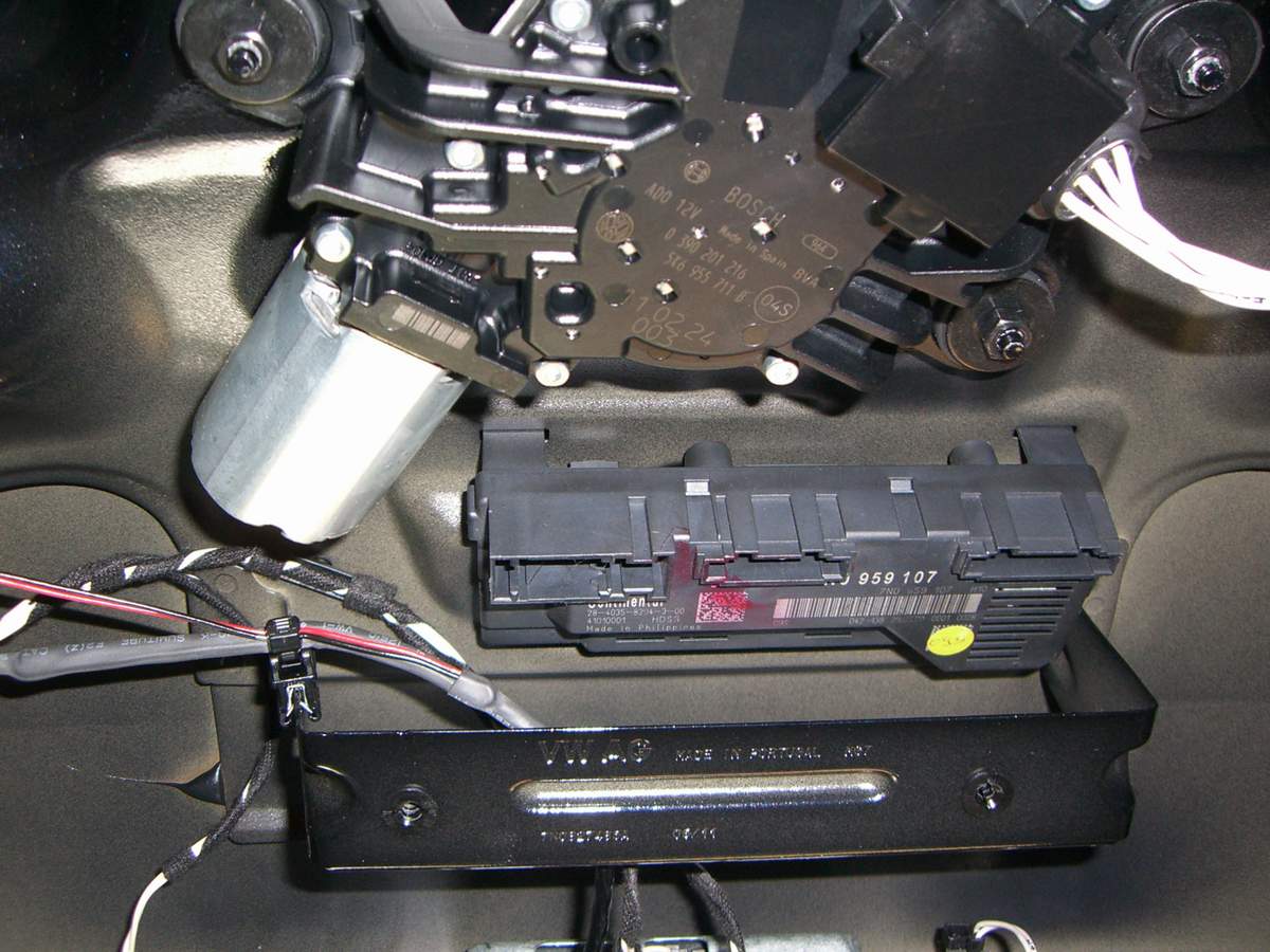

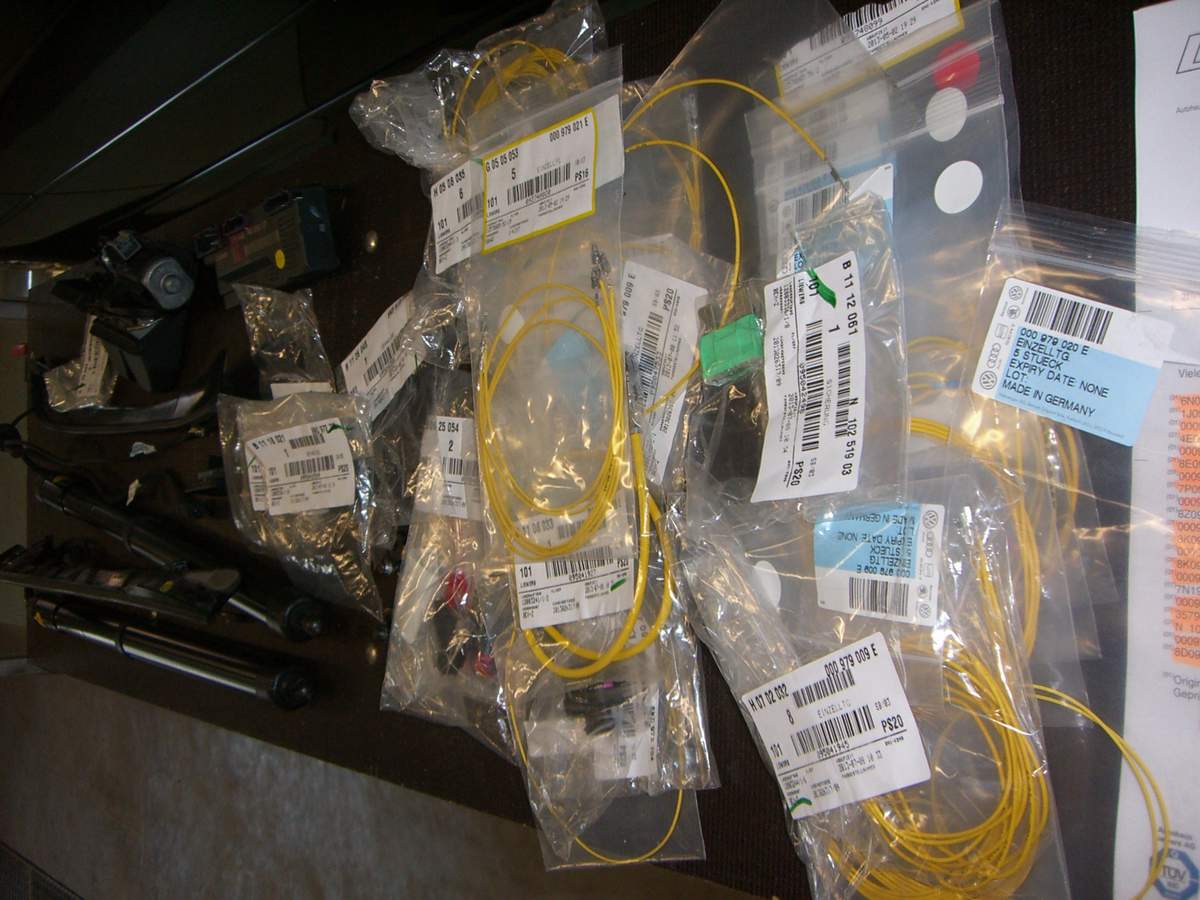

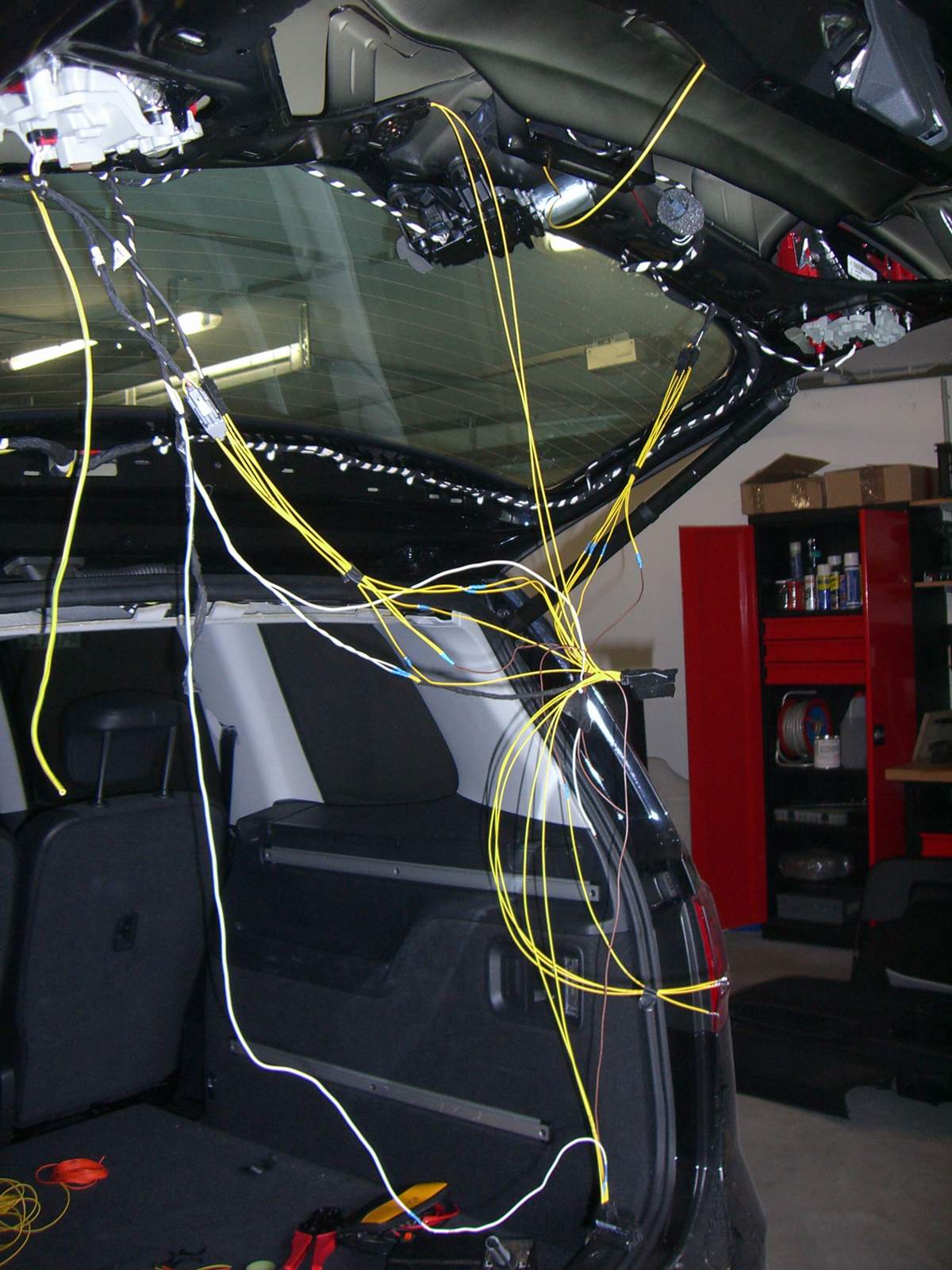

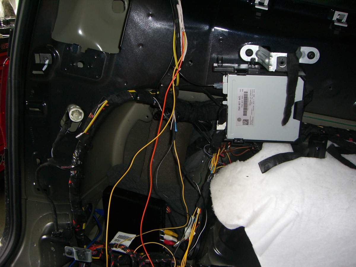

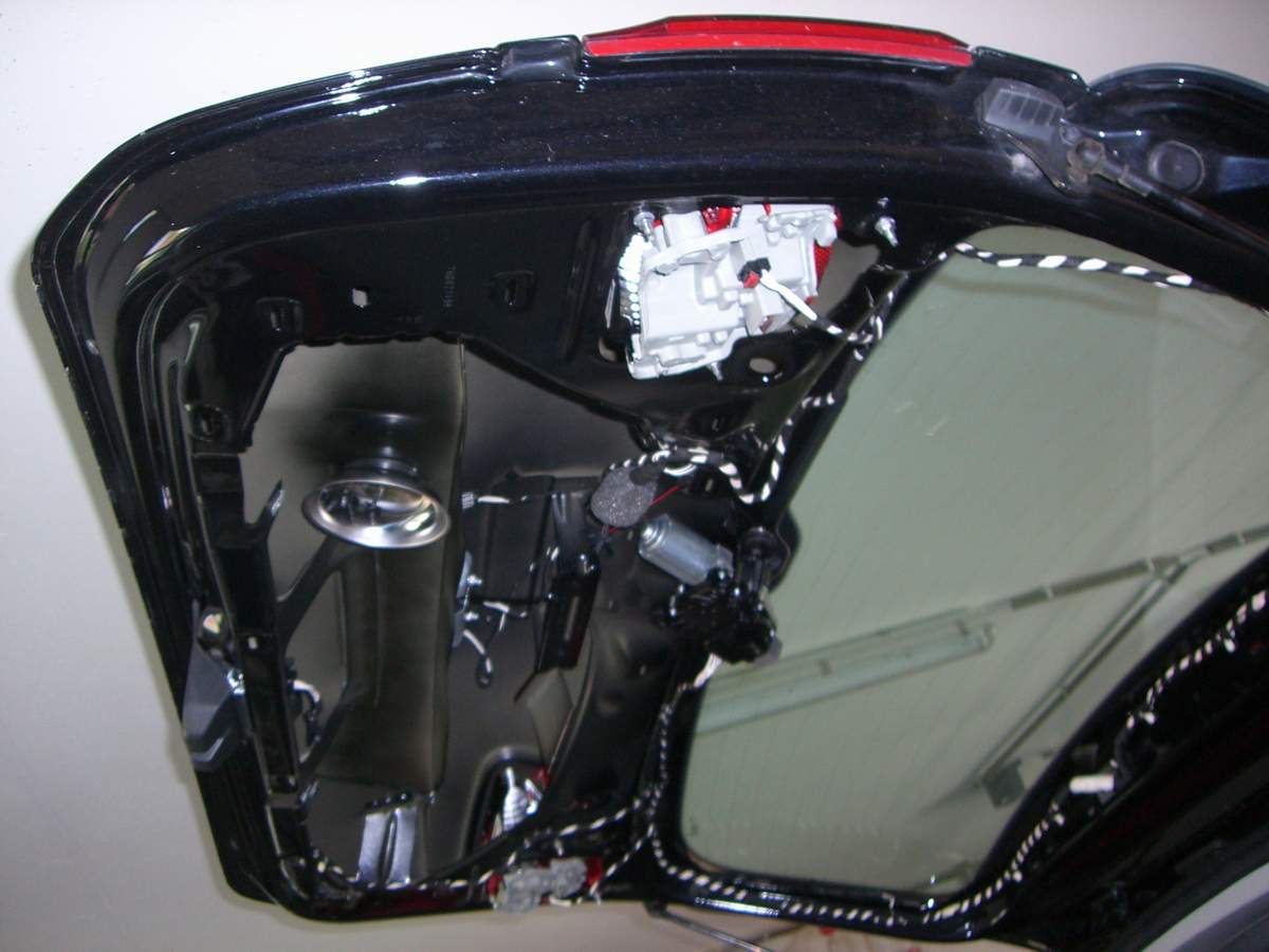

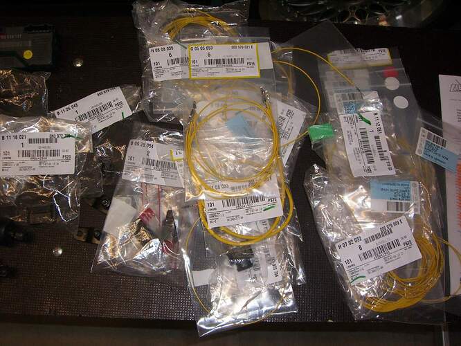

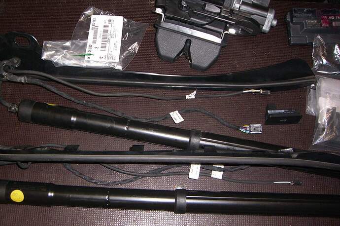

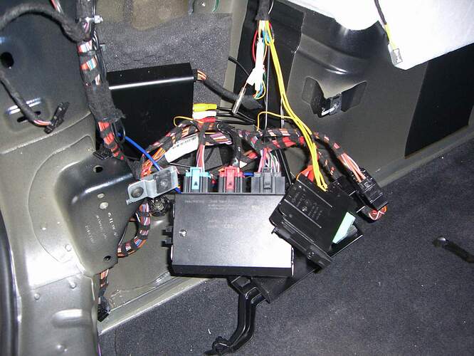

Noch ein paar Imperssionen:
was hast Du denn da auf dem dritten Bild für ein Steuergerät im Kofferraum links verbaut (das mit den drei Chinch-Steckern weiß/rot/gelb)?
Gruß Kay

Das ist der DVB-T Empfänger

Ab Bordnetzsteuergerat zum heckklappe gehen zwei kabel aus stecker „T52a“ pin
12 , und 13. Pin 13 aus T52a , gehen direkt zum pin 2 im Taster für
Entriegelung in Heckklappengriff , aber habe ich keine ahnung wo endet sich
den pin 12 im stecker T52a (bordnetz stg. ) im heckklappe. Wie haben Sie das angeschaltet??

Hi
der Pin T52a/12 geht zum Schloß T4ap/2
lg
