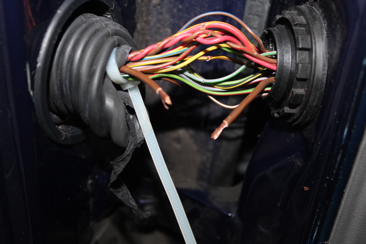

Ihr lagt absolut richtig. Das braune Kabel in der hinteren Tür war komplett durchgetrennt. 4 weitere Kabeln waren nur die Isolierung beschädigt, S. das Foto:

. Bei dünnen Kabeln ging es problemlos, aber für das dicke braune Kabel war mein Lötgerät zu schwach. Dafür musste ich mein Gaslötgerät nehmen. Da habe ich ziemlich gezittert. Es hat aber alles gut geklappt und der Fensterheber funktioniert wieder einwandfrei. Zum Schluss habe ich den Kabelstrang mit Isolierband zusammen gebunden. Hoffentlich war das kein Fehler.
Dank und Gruß, Garfild
Naja, die Lötverbindungen brechen halt irgendwann und Isolierband hält an diesen Stellen leider auch nicht so gut.
Da wirst Du bei Gelegenheit am Besten nochmal das Kabel vom Stecker aus bis in die Tür hinein erneuern müssen.
