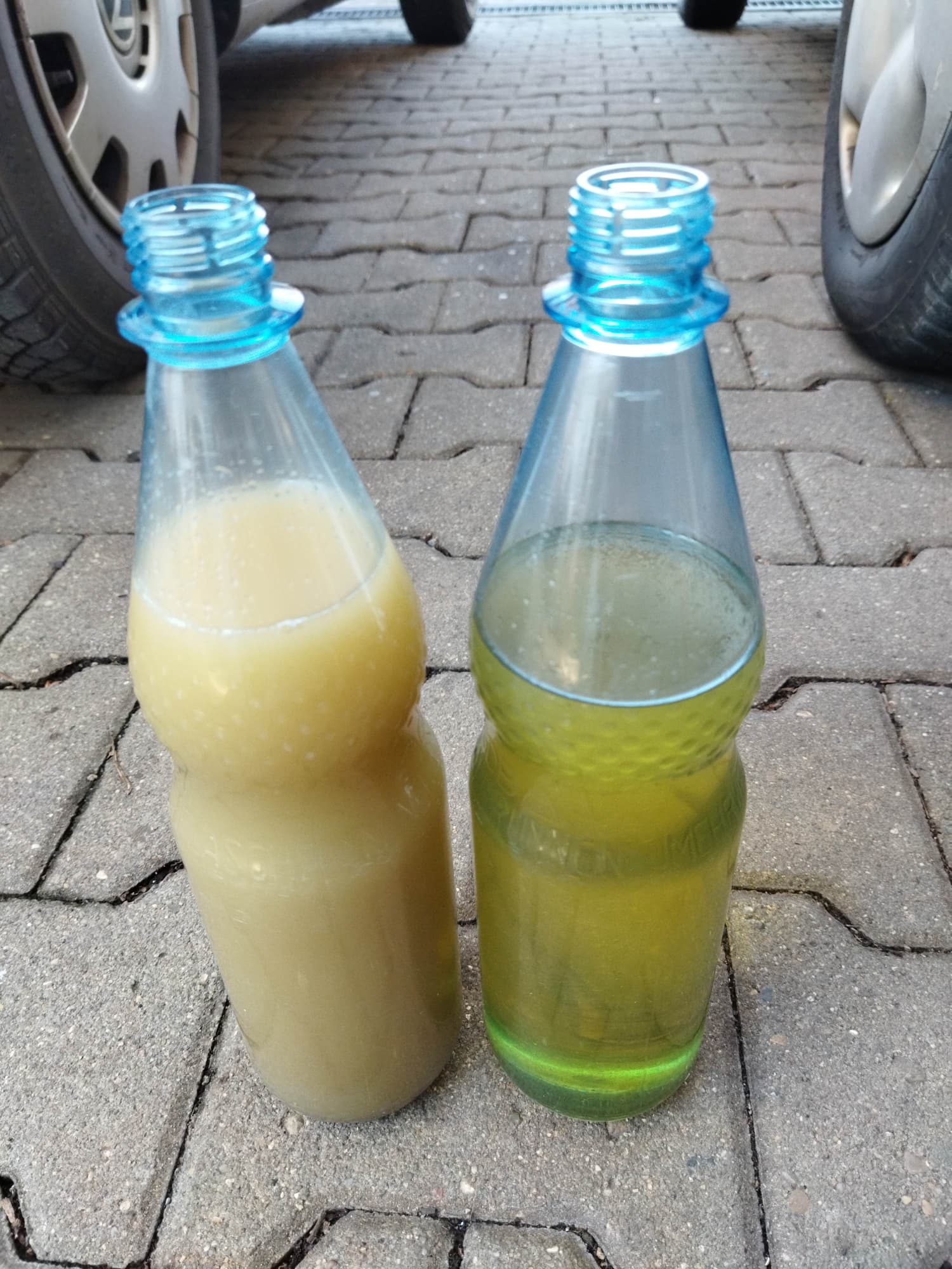

Die Zweite soll 150.000 km haben und der Motor läuft damit normal. Bei der Montage des Pumpenrades habe ich allerdings bemerkt, dass die Welle sich erst mit einem Ruck bewegt hat (längere Liegezeit?). Jetzt das Problem: Sie erzeugt im Rücklauf eine Brühe wie Honig. Irgendwo zieht die Pumpe Luft und schafft die wie ein Milchschäumer in den Diesel, sodass dieser Tage braucht um wieder einigermaßen klar zu werden.

Hast du schon mal direkt aus dem Tank gesaugt?
Solchen Diesel hatte ich mal gesehen als die Tankeinheit hinüber war. Da hat er schon beim Ansaugen jede Menge Luft gezogen die dann als Schaum über den Rücklauf wieder in den Tank ging.
Der Motor lief deswegen trotzdem.
