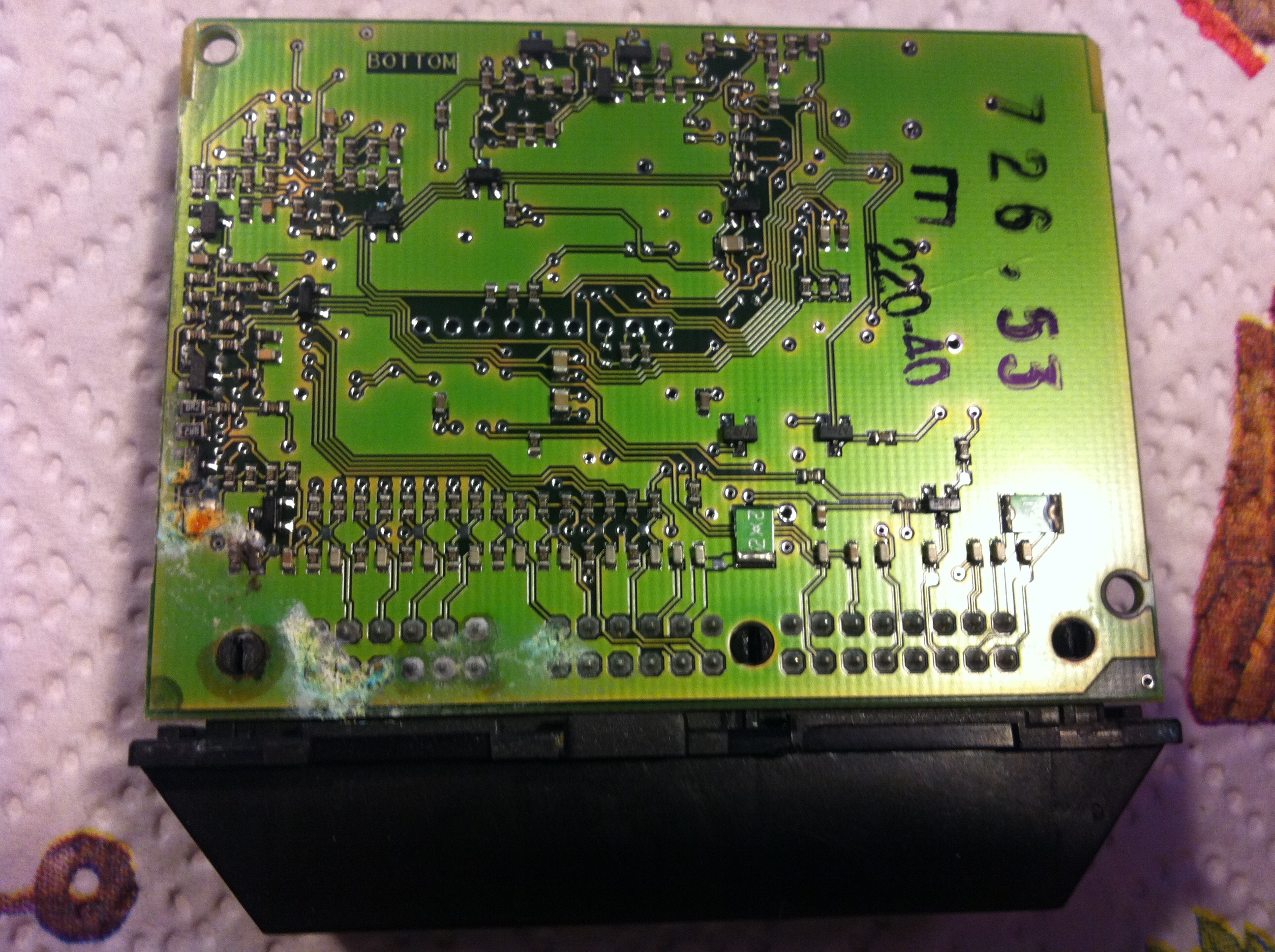

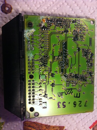

Die Einparkhilfe funktioniert wieder!
Tatsächlich muss Feuchtigkeit in die Steuerung gelangt sein ( siehe eingefügtes Bild links unten)
Abbürsten, mit der Lupe nach kalten Lötstellen suchen (alles war i.O.) Klarlack drauf und fertig.
