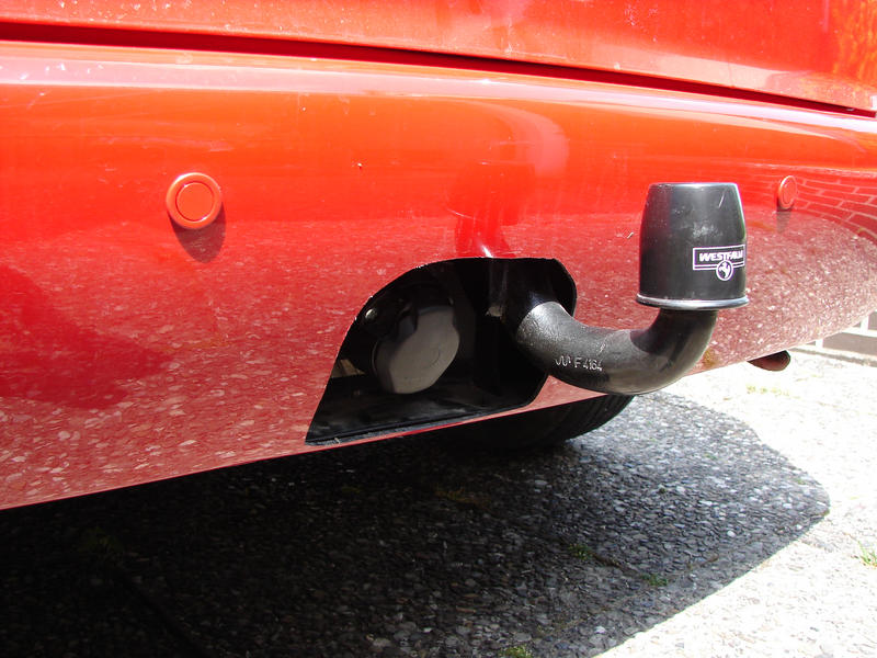

da kann ich ja mal wieder berichten:
starre Westfalia-Anhängerkupplung und WAECO MWE-800-4 ( click.gif ) funktioniert bei meinem :vw:
