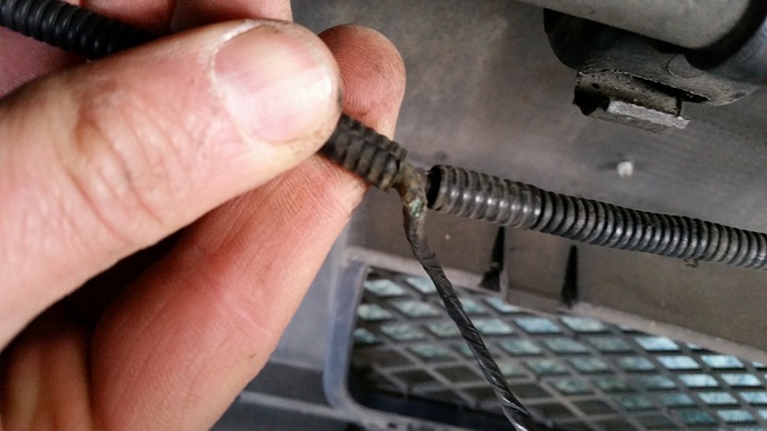

Hi,
wird wohl an der Verkabelung liegen.
Schau dir die Kabel genau an, nicht nur direkt am oder nach dem Stecker. Hatte einen sporadischen Ausfall der PDC.
Bei mir war das Kabel am Übergang in den Hauptstrang zum Teil korrodiert. Ich habe den „defekten“ Sensor und einen „guten“ Sensor abgesteckt
und den Stecker des „defekten“ Sensors mit dem „guten“ Stecker durchgemessen. Bin dann so auf das defekte Kabel gekommen.
Danach einfach dem Kabelstrang folgen.
Hoffe, man kann den Defekt auf dem Foto erkennen.
