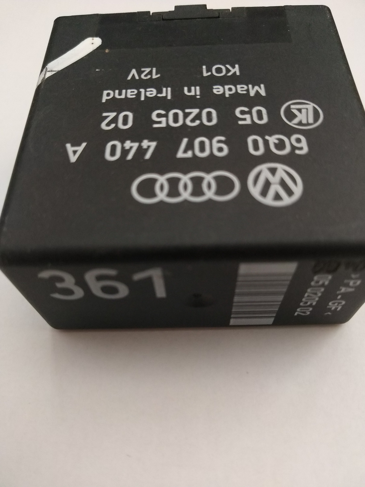

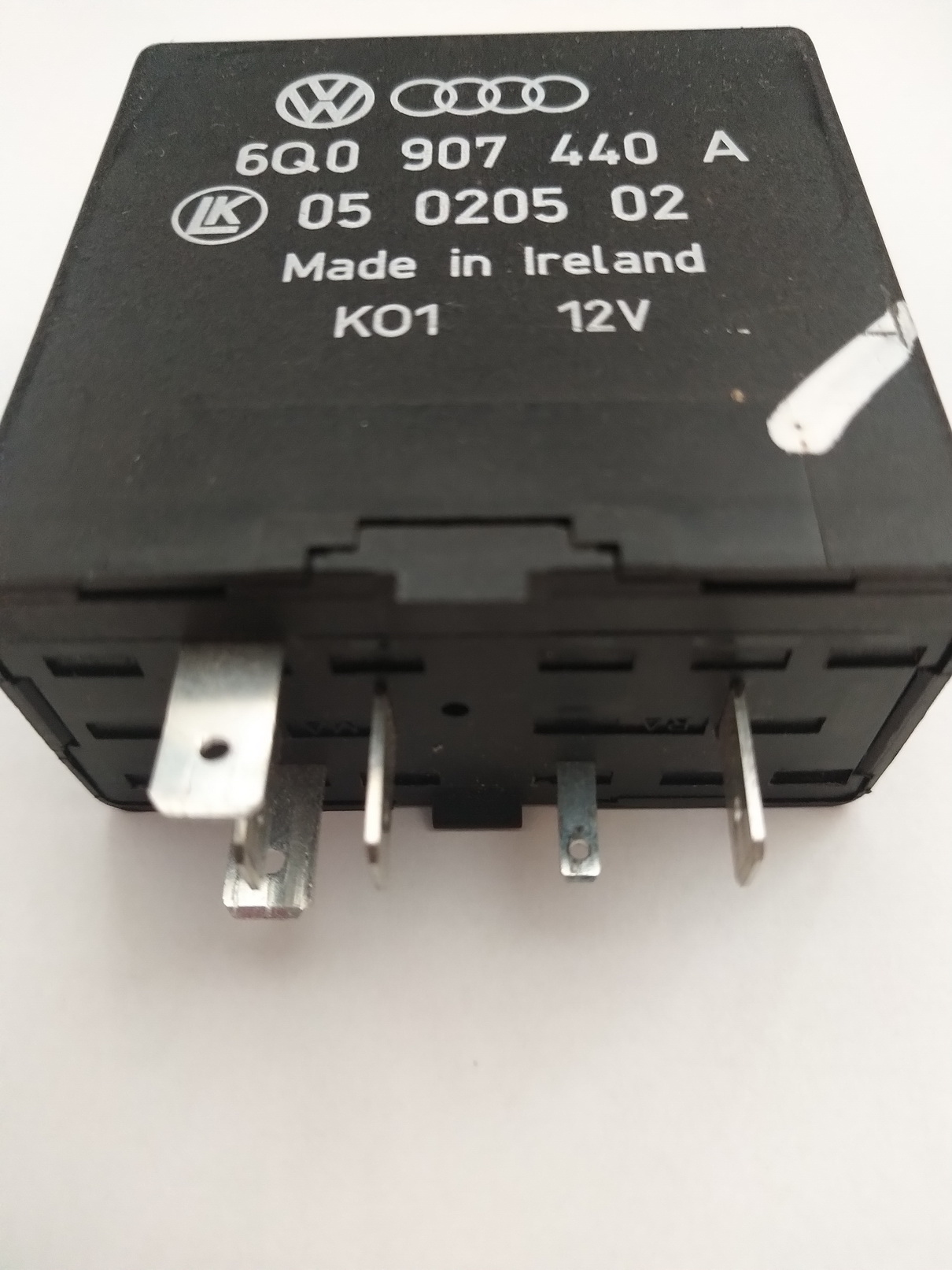

Da hat der uwe diesmal ausnahmsweise leider kein Recht.
Die Spiegel selbst haben nur einen dummen Motor und einen Kontakt der die Position des Spiegels meldet. Beides hängt an einem Steuergerät auf dem Relaisträger, welches die Ansteuerung des Motor in Abhängigkeit der Kontaktsignale übernimmt.
Das Steuergerät trägt die Kennnummer 361, sitzt auf Relaisplatz 1 (zumindest bei mir) und ist für beide Spiegel zusammen verantwortlich.

Okay super ich dachte das wäre größer.
Ich habe mal bei Ebay alle Relais und Sicherungen von einem 2006er Sharan für 30€ gekauft. Ich brauchte eins, was dabei war und überall für 50-60€ gehandelt wurde.
