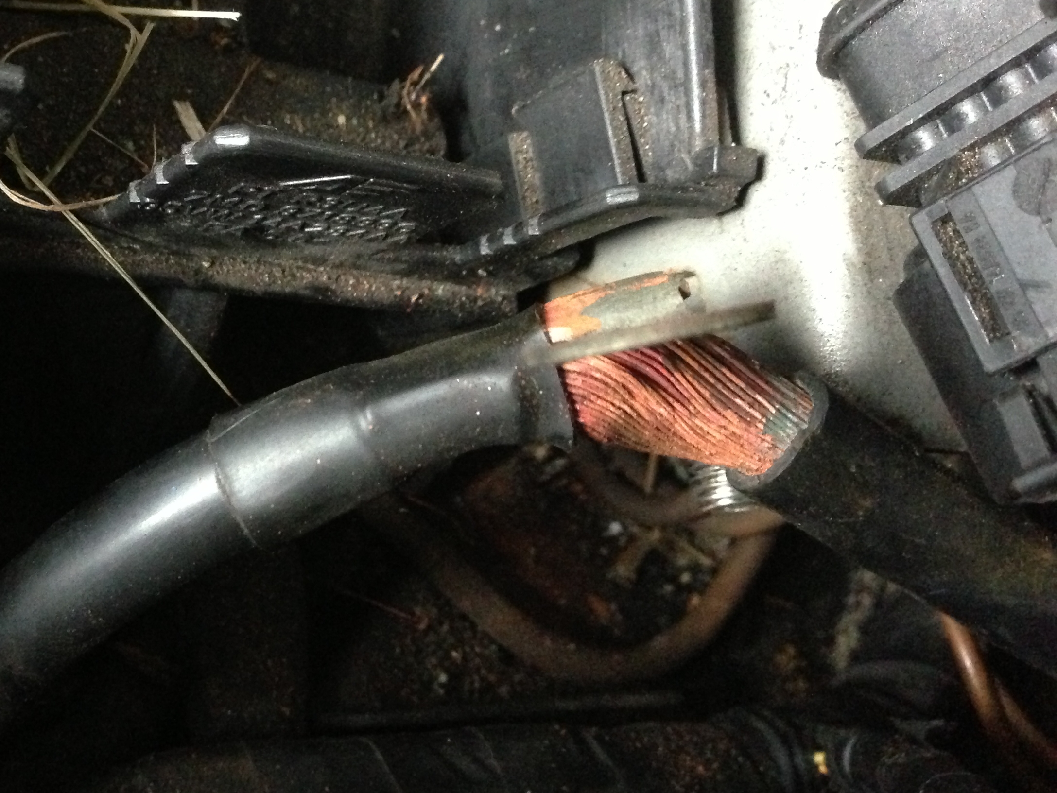

das Masseproblem stellt sich durch korrodierte Verbindungen der „braunen“ Kabel dar. Die sind durch Feuchtigkeit usw. nicht mehr blank und haben dadurch höhere Übergangswiderstände.
Ich habe alle Kabelschuhe, die ich finden konnte abgeschnitten und durch neue ersetzt und mit Polfett wieder angeschraubt. Außerdem habe ich das Batteriemassekabel gegen ein neues ersetzt.
In Deinem Fall schau aber auch mal hier: www.sgaf.de/content/startproblem-kurzer-ruhepause-291523
So sah mein Massekabel von der Batterie zum Chassis und zum Motor aus.
Der Massen sitzt unter der Batterie und dem Getriebehalter.
Ich hatte Abs, Klima und so manch andere Probleme. Ich habe da dann alles neu gemacht und meine Probleme waren Geschichte.
Hierzu habe ich gleich 50 qmm dickes Kabel genommen und die Kabelschuhe gut verlötet. Im gleichen Zuge das Plural auch erneuert.
Gruß Karsten
