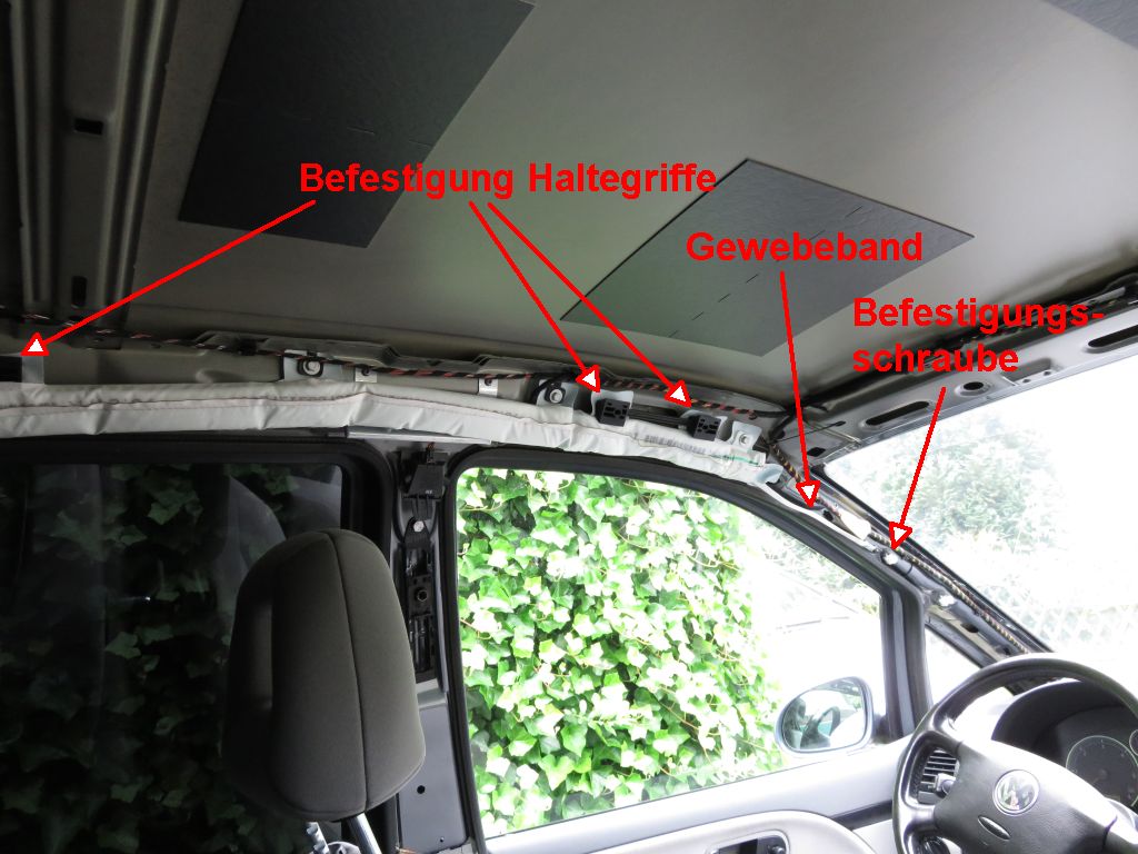

Im eingebauten Zustand liegt der Stoffsack in Form einer „Wurst“ mit Sollbruchnaht über die gesamte Fahrzeuglänge direkt unterhalb der Handgriffe. Das vordere Ende ist über ein Stück Gurt mit einer Schraube an der A-Säule befestigt.

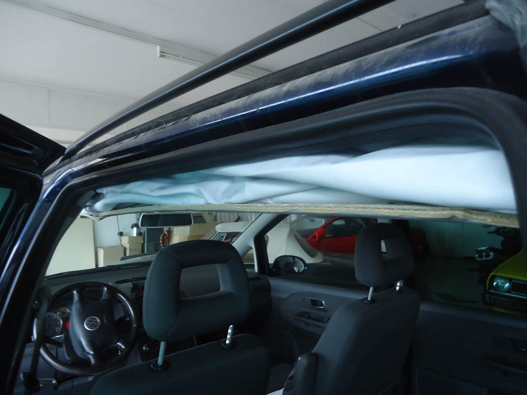

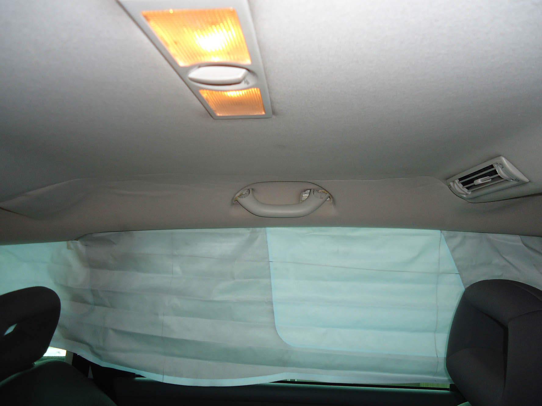

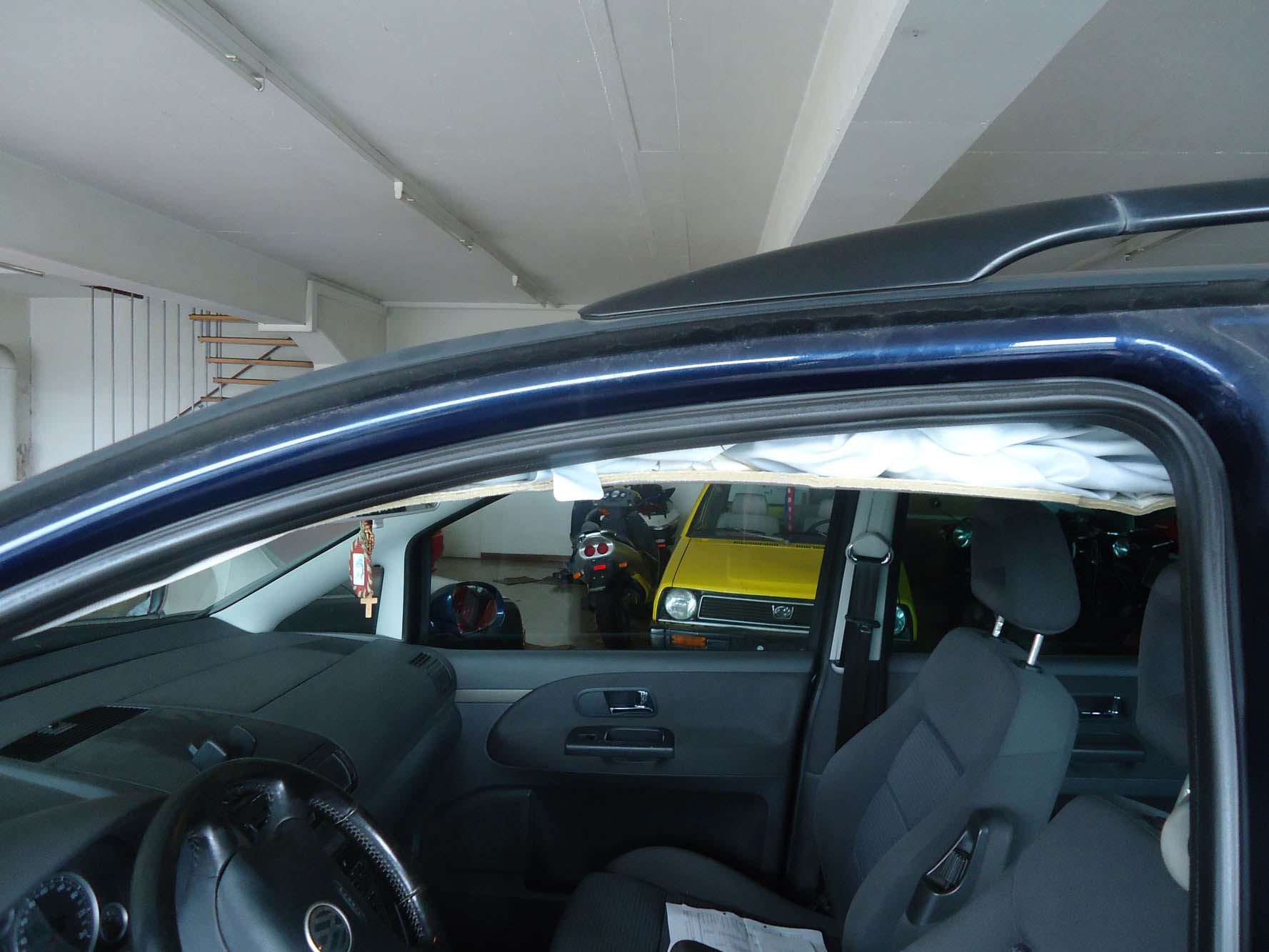

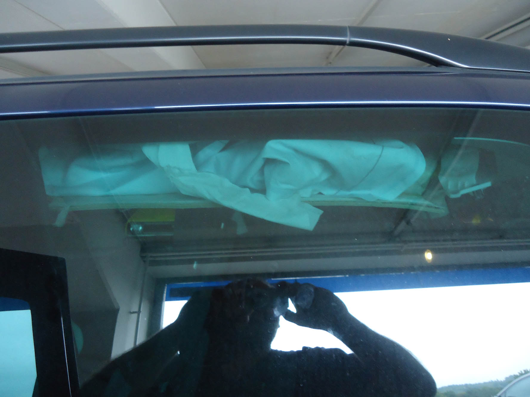

Beim Auslösen des Airbags reißt die Naht der „Wurst“ auf und der sich entfaltende Sack drückt den Fahrzeughimmel zur Seite. Dabei reißt der Himmel nicht auf, sondern wird nur aus den Türgummis heraus nach innen gedrückt.

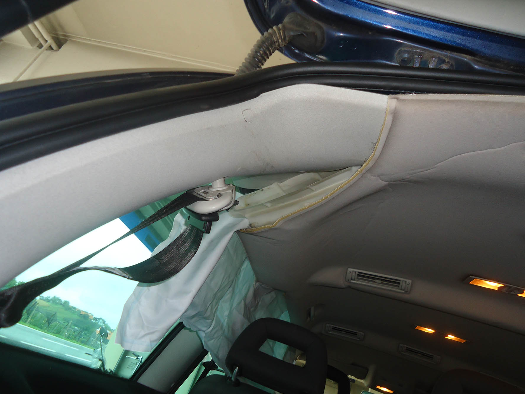

Im vorderen Bereich rutscht dabei der Haltegurt hinter der A-Säulen-Verkleidung hervor und hält den Luftsack an Ort und Stelle.

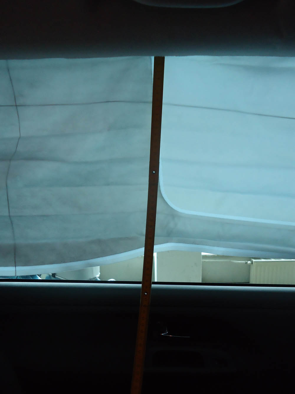

Voll entfaltet reicht der Airbag ca. 40cm herunter.
