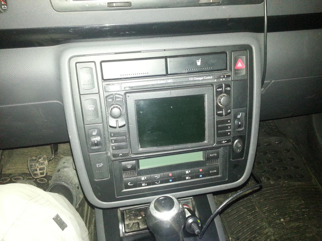

Wegen Verkokungs-Gefahr, hab ich ein Taxischalter eingebaut. Anleitung aus www.titan-s.de/startauto_tdipd_sfzh.html.
Hab ich irgendwann mal gefunden. Kabel durch den Schwellerkanal. Die Standh. lief mal wieder nicht deswegen war ich gerade da dran (Wackelkontakt, Kabel verlängert) Funktioniert einwandfrei.
Und die Standheizung funktioniert trotzdem
Kurz anhalten , zur Bank, kurz anhalten weiter. Immer ging der ZH an. Auto noch nicht warm - rauchte alles voll
Schalter und Kabel hatte ich noch rumliegen, also außer bisken Lötdraht keine Kosten.
