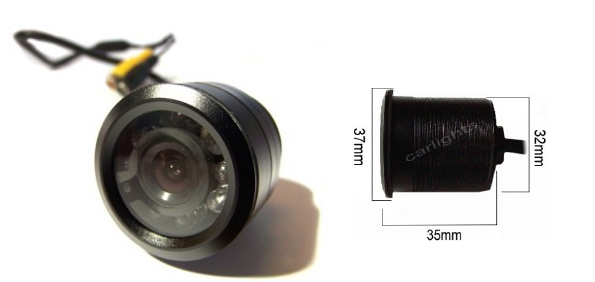

Im Internet bin ich bei 123 vor kurzem auf ein preisgünstiges Kameramodul gestossen, dass den Anforderungen weitgehend entspricht.
Das Modul von
hat ein Weitwinkelobjektiv mit 120° Blickwinkel - der ist unbedingt notwendig :!: - wasserdicht und relativ klein. Weiteres ermöglicht es einen schrägen Einbau mittels schräg abgeschnittener Distanzringe. Es hat auch noch Infrarot LED´s für die Ausleuchtung bei Dunkelheit.

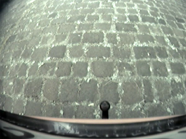

Kopfsteinpflaster…
Die Reihen der Steine sind circa 20cm hoch.

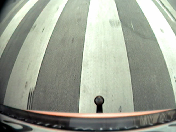

Zebrastreifen…

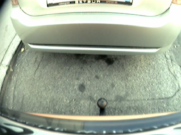

Gegner bei Tag

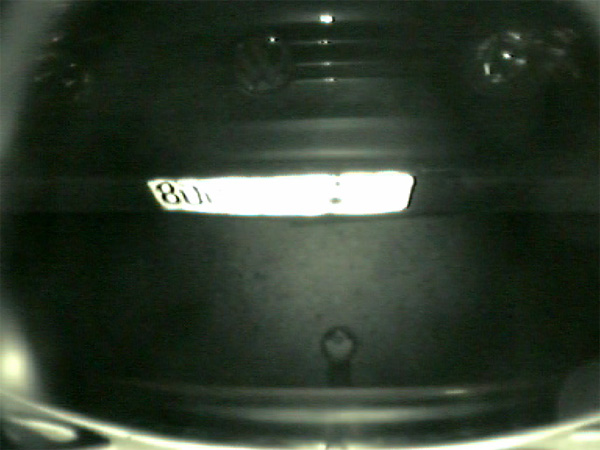

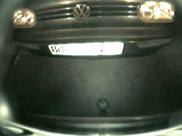

Ausleuchtung durch Rückfahrscheinwerfer und die Infrarot - Leuchtdioden der Kamera…
Gegner bei Nacht
Stadtgebiet mit normaler Straßenbeleuchtung, ohne Rückfahrscheinwerfer, ohne Bremslicht.
Ausleuchtung nur durch die Infrarot - Leuchtdioden in der Kamera…

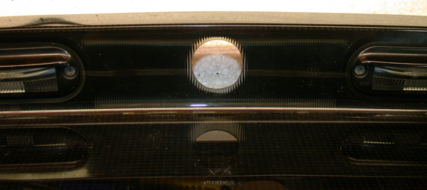

Die Leuchteneinheit muss ausgebaut werden.
Den Ausschnitt für die Kamera habe ich genau mittig zwischen den beiden Kennzeichenleuchten platziert.
Der Ausschnitt sollte so knapp wie möglich an den nach hinten gerichteten Rand positioniert werden. Dabei ist der Durchmesser des verwendeten Kameramoduls und der Befestigungsmutter des Moduls zu berücksichtigen. Ich habe das Loch mit einem Schälbohrer ausgearbeitet.
Hier muss man vorsichtig zu Werke gehen damit der transparente Plastikteil der Leuchteneinheit nicht springt oder einreisst :!: :!: :!:
Damit die Kamera schräg nach hinten gerichtet eingebaut werden kann muss das Loch ellipsenförmig nachgearbeitet werden. Die Öffnung im schwarzen Plastikteil der Leuchteneinheit muss etwas grösser ausgearbeitet werden damit die Distanzringe der Kamera hineinpassen. Die Kamera wird nur an der äusseren, transparenten Seite geklemmt.
Die während der Bearbeitung der Leuchteneinheit zwischen die Plastikteile gelangenden Späne lassen sich mit einem Staubsauger durch die Öffnung wieder absaugen. NICHT versuchen, die Späne mit Druckluft heraus blasen - dadurch verteilen sich Späne in der ganzen Leuchteneinheit :!:

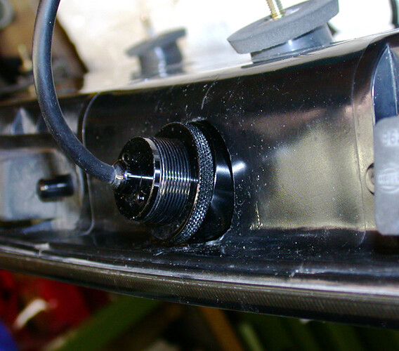

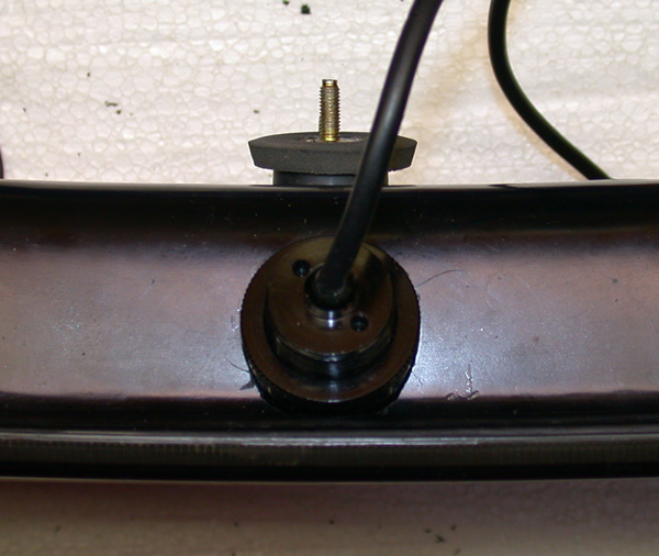

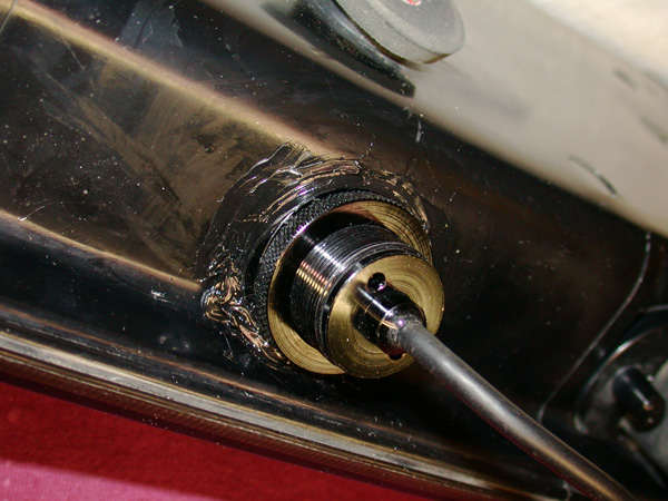

Kameramodul in der Leuchteneinheit montiert…
Im letzten Bild ist der rote Pfeil zu erkennen, der die Position der Kamera im Gehäuse markiert und das Ausrichten der Bildlage erleichtert.
Damit die Distanzringe der Kamera nicht direkt das transparente Plastik der Leuchteneinheit klemmen habe ich aussen und innen je eine schwarze Flachdichtung aus Gummi mit passendem Durchmesser beigelegt. Diese Dichtungen sind aus dem Sanitärbereich und im Baumarkt leicht erhältlich. Die Grösse ist abhängig von der verbauten Kamera!
Anschließend wird die Kamera an der Rückseite mit Silikon oder Karosseriekleber gegen das schwarze Plastik der Leuchteneinheit abgedichtet. Das ist unbedingt notwendig um einen Wassereintritt in die Leuchte zu verhindern :!: :!: :!:

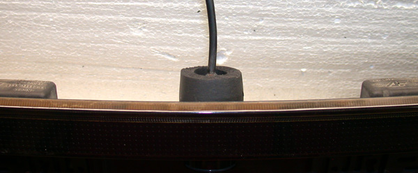

Das Kabel der Kamera wird durch eine Bohrung in der Heckklappe ins Innere geführt werden. Diese Bohrung ist durch die Leuchteneinheit verdeckt - daher also nicht sichtbar.
Ist die Kamera kürzer oder wird weiter vorstehend montiert sollte genug Platz sein um das Kabel umzubiegen und links oder rechts bei den Leuchten ins Innere zu fädeln - dabei aber unbedingt auf die Abdichtung achten :!:
Bei mir habe ich für die Abdichtung meiner Kabeldurchführung ein passendes Stück Rohr-Wärmeisolation auf die Rückseite der Kamera gesteckt. Diese Isolierung ist aus dem Sanitärbereich und im Baumarkt leicht erhältlich.

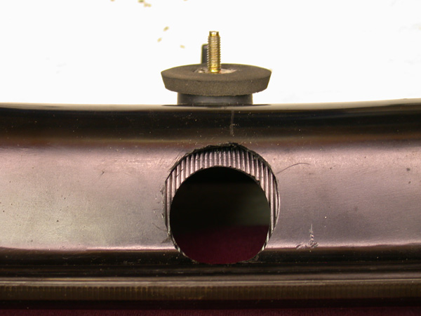

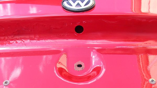

Loch für die Kabeldurchführung in der Heckklappe…
Das Loch habe ich nach einer „Anprobe“ der Leuchteneinheit mit Kamera mit einem Schälbohrer entsprechend gross gebohrt. Dann sauber entgratet und mit Lack gegen Korrosion geschützt.
Anmerkung off topic…
Die schönen Lacktränen und Ränder ist die Arbeit eines Werkstatt Profi´s der einen kleinen Parkschaden ausgebessert hat. Dabei wurde die Heckklappe oberhalb der Leuchteneinheit vom Profi neu lackiert und über die Versicherung abgerechnet - also nix Pfusch… und der verwendete Lack ist so gut, dass beim vorsichtigen reinigen mit Verdünnung der Lappen rot wurde. Der Originallack wird NICHT von der Verdünnung angegriffen :!: Ich habe das erst leider 3 Jahre später bemerkt
Sorry,… konnte ich mir nicht verkneifen
Damit zwischen der Leuchteneinheit und der Heckklappe kein Wasser und Dreck eindringt habe ich den Spalt zwischen oberen Rand der Leuchteneinheit und Heckklappe vor der Montage mit einem schwarzen Schaumstoffdichtstreifen abgedichtet. Den unteren Rand nicht damit eventuell doch eindringendes Wasser abfliessen kann und ein Austrocknen möglich ist.
