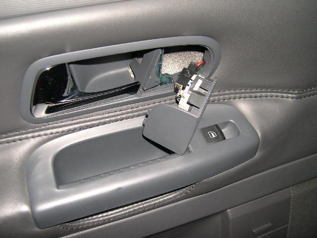

Mit einem kleinen Schlitz-Schraubendreher wird vorsichtig der geriffelte Teil des Innen-Türgriffs zur Fahrzeug-Außenseite gehebelt und in die gleiche Richtung herausgezogen. Jetzt kann die eingeclipste Griffschale mit den Fensterhebern vom hinteren Ende beginnend nach oben abgehoben werden. Nach Lösen der Steckverbindung kann der Türgriff vollständig entfernt werden.

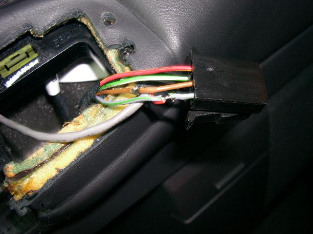

Zunächst wird je Türöffner ein ca. 25 cm langes Stück Doppellitze zwischen der Aussparung für die Fensterheberschalter und der Aussparung vor dem Türöffner eingefädelt. Das Kabelende im Bereich des Fensterheberschalters wird nun an die freigelegten Kabel „Masse“ und „Beleuchtungsplus“ des Steckverbinders angeklemmt; die betreffenden Adern hatten im vorliegenden Fall alle die Farben Braun (Masse) bzw. Grau-grün (Beleuchtung). Die Verbindung kann je nach Wunsch durch Löten bzw. Schnellklemmverbinder geschehen. Abisolierte Stellen sind anschließend wieder sorgfältig zu isolieren.

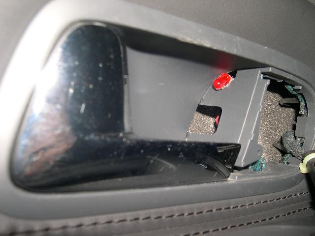

Am freien Ende des Kabels kann nun polungsgerecht die LED angelötet werden. Jetzt ist sicherheitshalber ein Funktionstest durchzuführen (siehe Punkt 6). Anschließend wird mit der Rundfeile der vorhandene Ausschnitt in der Griffmulde entsprechend der LED-Größe geweitet und die LED mittels Heißkleber fixiert.

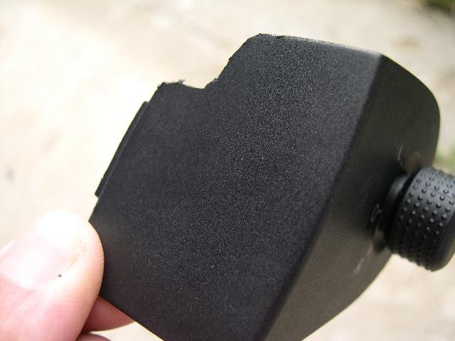

Abschließend muß noch in die zum Türöffner zeigende Seite des vorderen Türgriff-Moduls eine LED-Öffnung gefeilt werden; die ursprünglich konvexe Rundung wird in eine konkave Rundung verwandelt.

Beim Einschalten der Fahrzeugbeleuchtung müssen die eingebauten LED aufleuchten; ihre Leuchtkraft ist über den Regler der Armaturenbeleuchtung einstellbar.

EDIT Meschi: Ich habe diese Einbauten kürzlich durchgeführt und festgestellt, dass die Drahtfarbe grün/grau im Bereich der Fahrertür nicht vorhanden war. Hier habe ich nach Messungen den blau/grauen Draht (2 x vorhanden, beide können genommen werden) verwendet. In den anderen Türen war der grün/graue Draht vorhanden.
Diese Angabe gilt für den Sharan Trendline TDI PD 85KW/115PS aus 11/2001 von Mokabaer.
