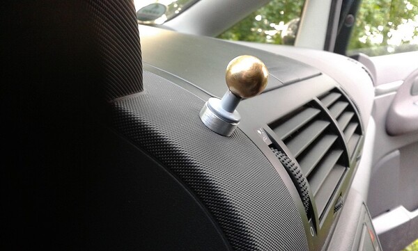

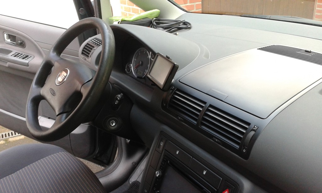

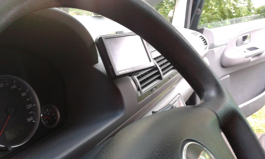

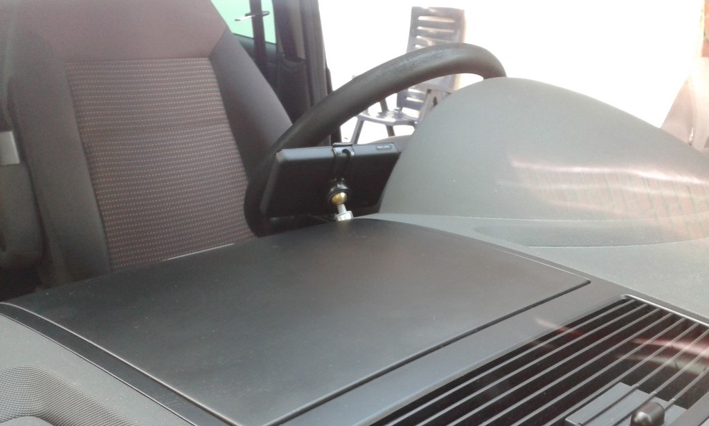

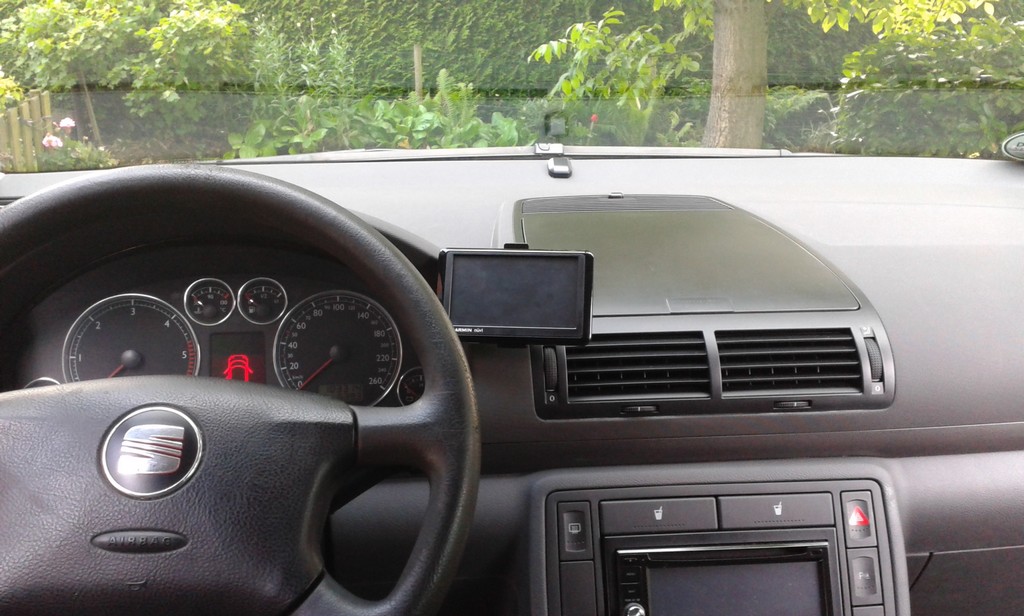

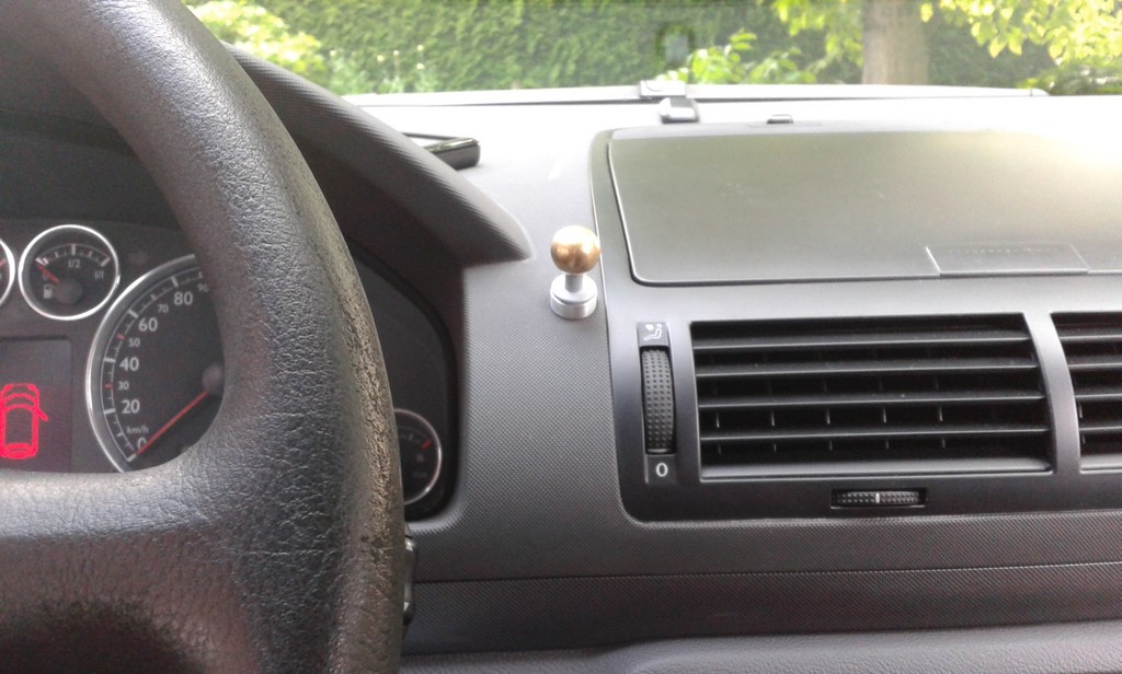

Der selbstgebaute Navihalter wurde behalten und nun für den Alhambra etwas modifiziert.
Satellitenempfang ist an der gewählten Stelle wie bereits beim Galaxy problemlos.

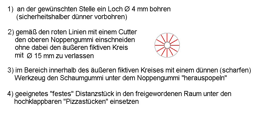

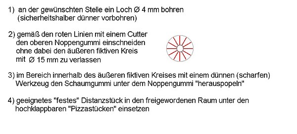

Vorgehensweise (nach Ausbau von mittlerem Ablagefach und Luftausströmern)

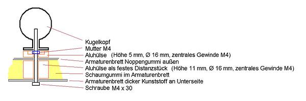

Skizze des Aufbaus

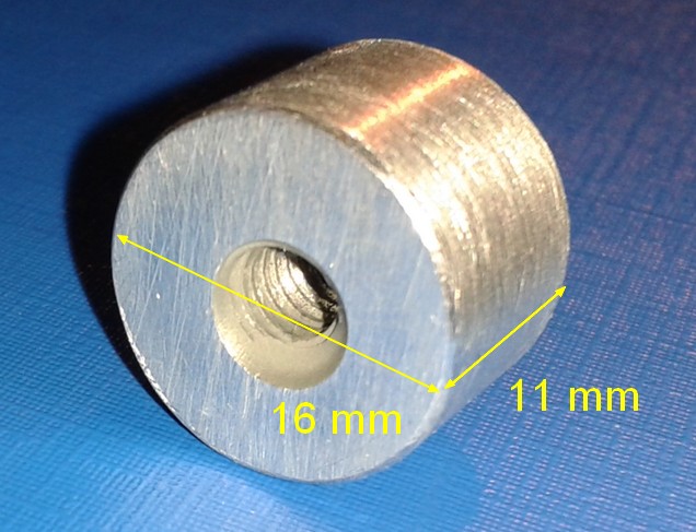

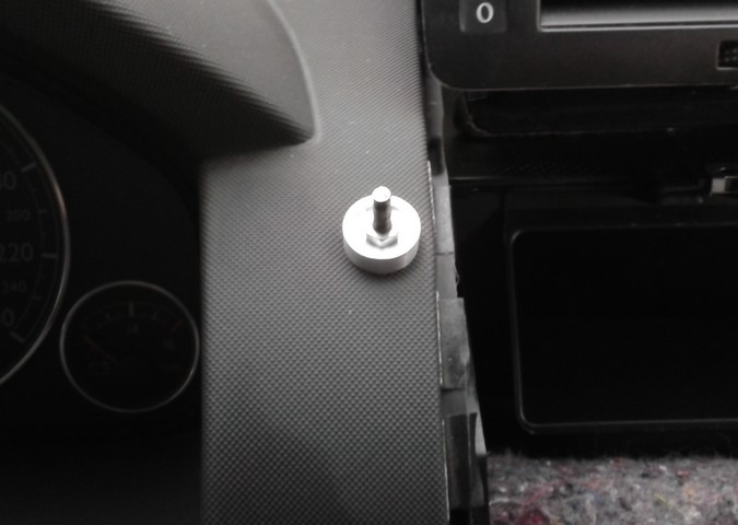

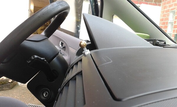

Verwendete Distanzhülse zwecks Versteifung innerhalb des Armaturenbretts

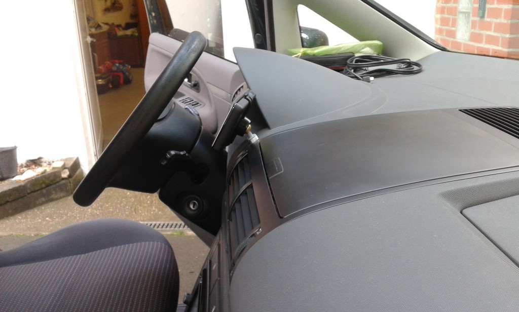

Seitenansicht Armaturenbrett

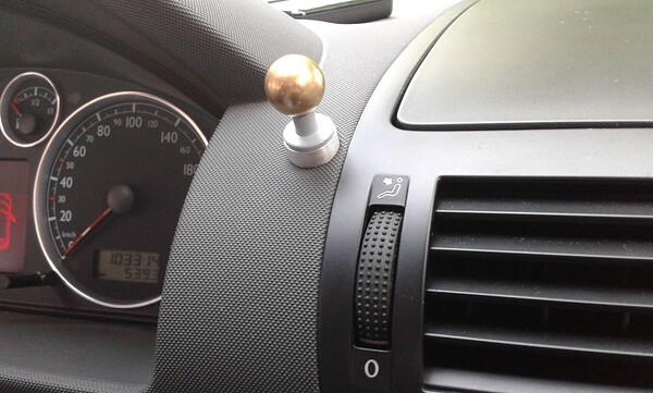

Obere Aluhülse mit eingelegter Mutter
Anmerkungen:
Die verwendeten Materialien stammen aus meiner Wühlkiste.
Ausbau vom mittleren Ablagefach und Luftausströmern ist bereits in anderen Forenbeiträgen gut dokumentiert.
Darauf achten daß sich der Deckel vom mittleren Ablagefach noch öffnen läßt.
Momentan ist in der Mittelkonsole noch ein Doppel-DIN Naviradio vom Vorbesitzer welches rausfliegt,
weil ich mit der Anordnung der Gerätschaften in der Mittelkonsole weiteres vorhabe …
