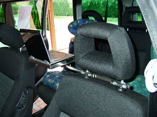

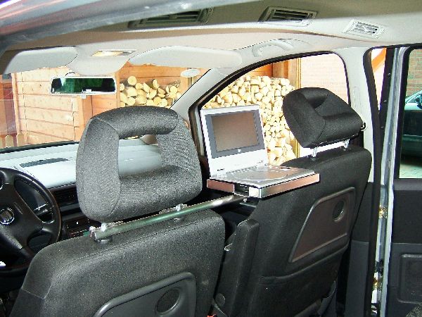

Nachdem mir nichts Gescheites über den Weg gelaufen ist, bzw. ich auch nichts gefunden hatte was mir zusagte an Halterungen für einen DVD Player, habe ich selbst Hand angelegt.
Schon lange nicht mehr so viel gefeilt und geschwitzt.
Aber das Ergebnis gefällt mir, die Halterung ist aus massiven 17er Rund VA mit einen extra angefertigten Blech ebenfalls aus VA. :smiley:
Leider weigert sich der Server meine bilder hochzuladen obwohl ich sie schon auf 640x480 geschrumpft habe. :-k
Wer kann mir da helfen??
Ich würde meinen Selbstbau gerne anschaulich machen.

Danke an Uwe für den Tip, hier jetzt die Bilder.

Bei dieser Lösung sollte aber der Mittelsitz in der 2. Reihe (zumindest während der Fahrt) besser nicht besetzt sein - allenfalls mit einer ungeliebten Schwiegermutter :wink:
Voug war schneller beim posten, als ich noch geschrieben habe. Trotzdem.
Ich sag Dir einfach mal meine Meinung dazu, da ich auch zwei kleine Räuber habe, die mit einem guten DVD-Film eine längere Fahrtstrecke ohne Meckern aushalten.
Auch wenn es gut aussieht und sicher handwerklich astrein gefertigt ist:
Hast Du Dir mal überlegt, wie der Mitfahrer auf dem mittleren Sitz aussieht wenn es wirklich mal zu einer vollen Notbremsung oder einem Crash kommt. Der und auch die Mitfahrer rechts und links werden bei einem Seitenaufprall dermaßen nach vorne und zur Seite geworfen, dass Du ihn bzw. die anderen anschließend nur schwer wieder erkennen wirst.
Die Kanten an den dem Player halte ich, wenn auch abgerundet für mehr als bedenklich (höflich gesagt). [-X [-X
Zudem habe ich erfahrungsgemäß festgestellt, dass Mama hin-und wieder auch (wenn auch verboten) mal schnell von vorne nach hinten muß. Mit Deiner Absperrung geht das jetzt wohl nicht mehr.

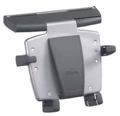

Ich hatte das gleiche Problem. Habe auch einen DVD Player der klappbar ist und konnte ihn nicht richtig festmachen.
Aber dann habe ich dieses gefunden
Das Teil heißt vogels emc 5000 und kostet 39.-
Ich habe es bei Amazon gekauft.
Das Teil sitzt bombenfest.

Hallo Felice
Klar habe ich darüber nachgedacht und werde wahrscheinlich auch nochmal nachbessern.
Ich habe zum eine um die Schale schon komplett eine Gummidichtung gezogen, ähnlich den Türdichdungen nur im Kleinformat.
Zum weiteren werde ich wahrscheinlich die ganze Halterung mit dem Tablett tiefer setzen so das der Monitor mehr zwischen den Sitzen steht.
Ich werde das denn auch nochmal per Bild einstellen.
Zu den weiteren Kommentaren fällt mir bei jeder anderen Lösung aber ganau das gleiche ein, egal wie ein Monitor oder Player gehaltert wird an der Kopfstütze möchte ich da auch nicht gegenschlagen bei einen Crash, z.B. Vogels emc 5000.
Ich denke das dort die Verletzungsgefahr ähnlich hoch sein wird.
Des Weiteren ist diese Lösung wirklich nur gedacht für die Urlaubsfahrt mit dem Gemüse, da ist der mittlere Sitz grundsätzlich nicht besetzt, ansonsten ist das Ding nie im Fahrzeug.
Wegen der Sichtbarkeit des Monitors war es ja mein bestreben den Dorthin zu bringen wo auch die dritte Sitzreihe noch etwas sehen kann, deswegen diese mittige Lösung.
Trotzdem Danke für die Anmerkungen.
