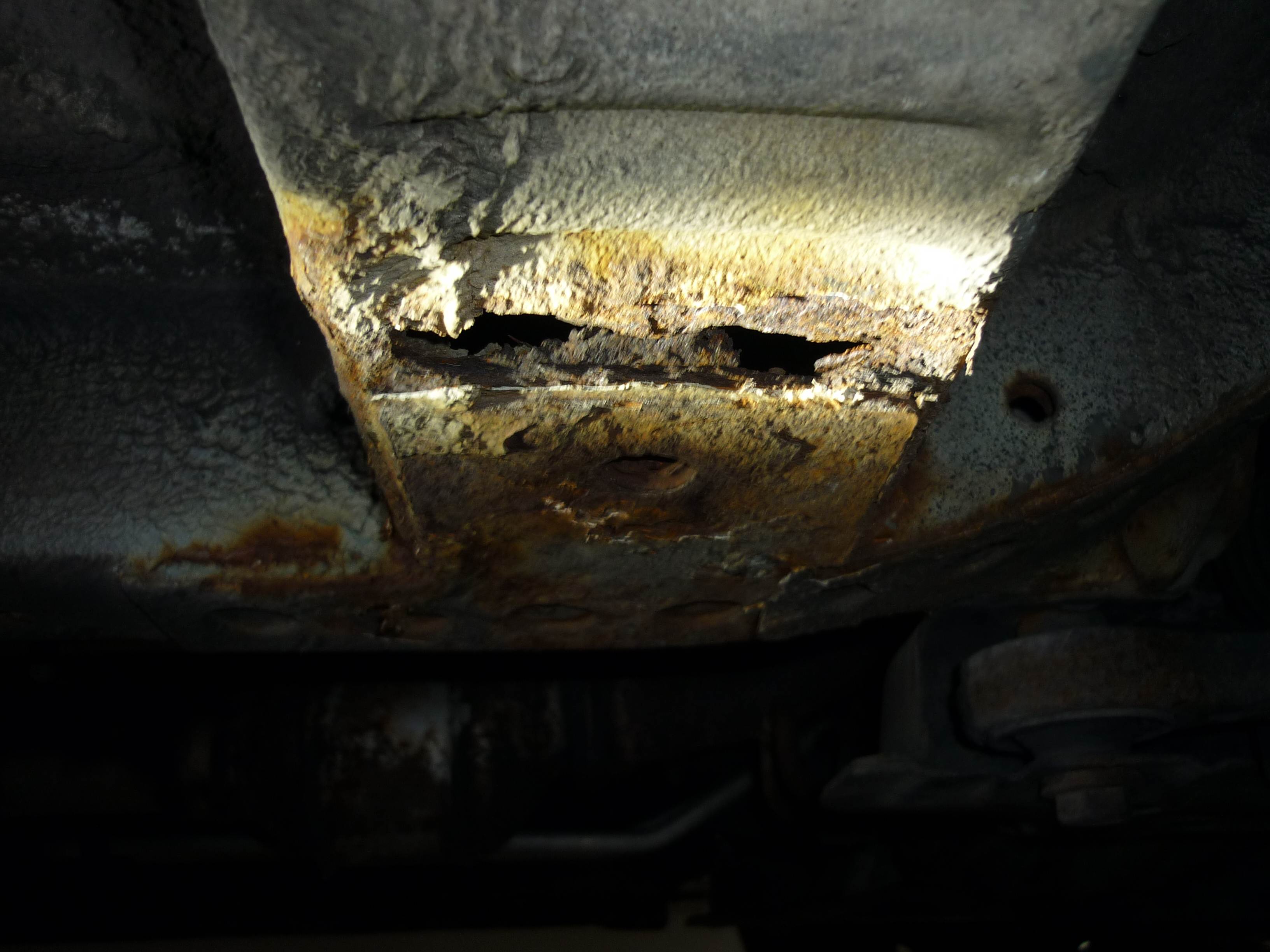

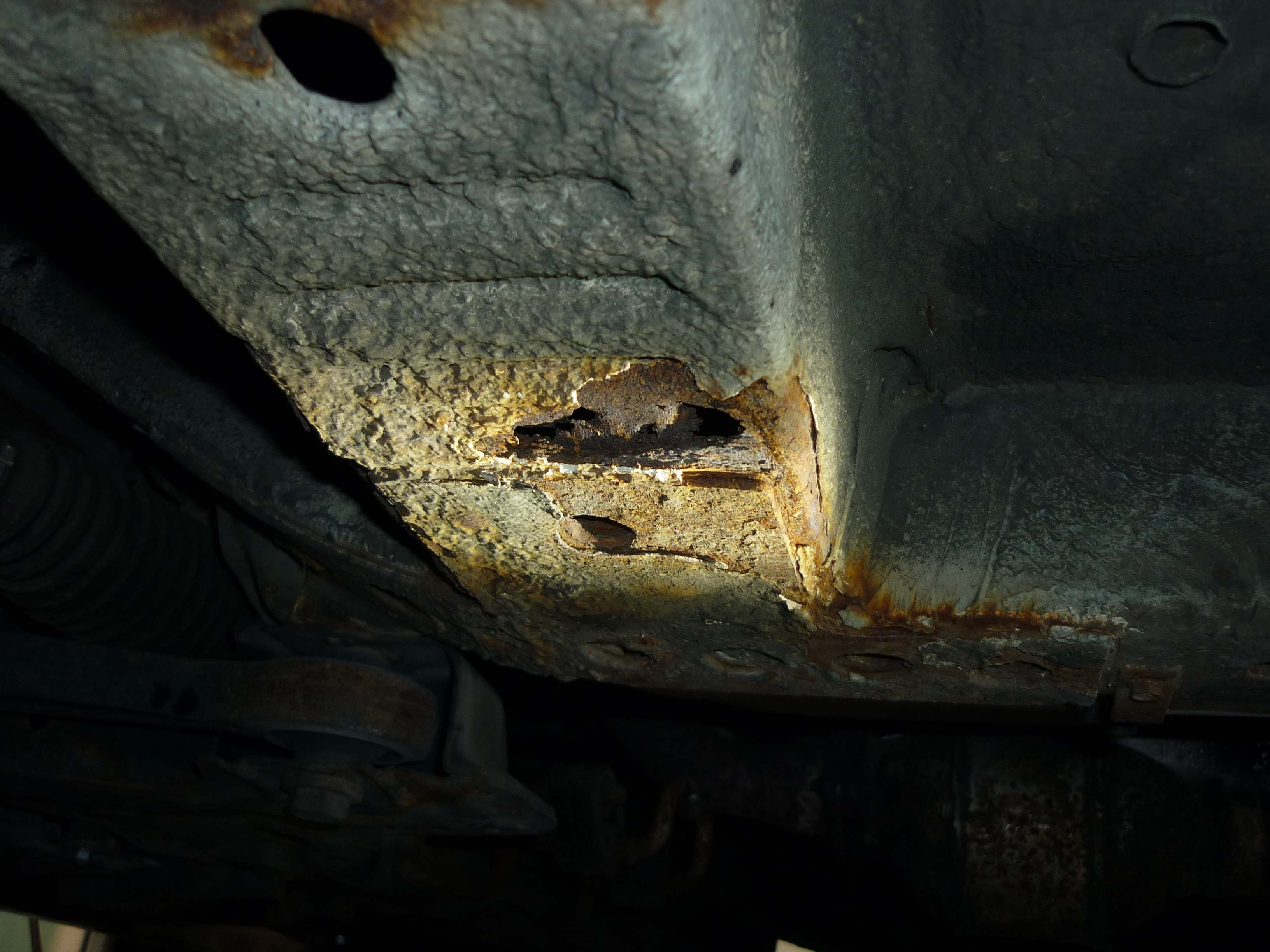

Nach nur 15 Jahren und erst 255.000 km sind beide Längsträger bei meinem Galaxy vorne durchgerostet, so dass ich Reparaturbleche draufschweissen lassen muss. Bei der Forumssuche habe ich noch keine derartige Reparatur gefunden; habe ich schlecht gesucht, oder hat sonst hier noch keiner einschweissen lassen müssen?

Ja, am Freitag gehts in die Werkstatt, da werd ich das fotografieren.

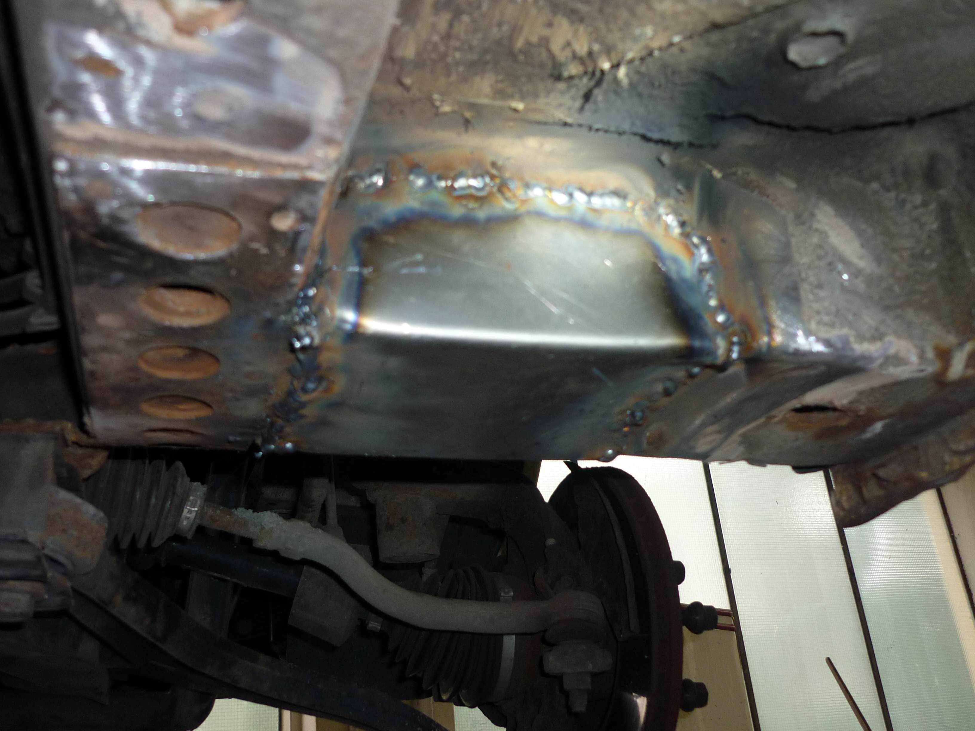

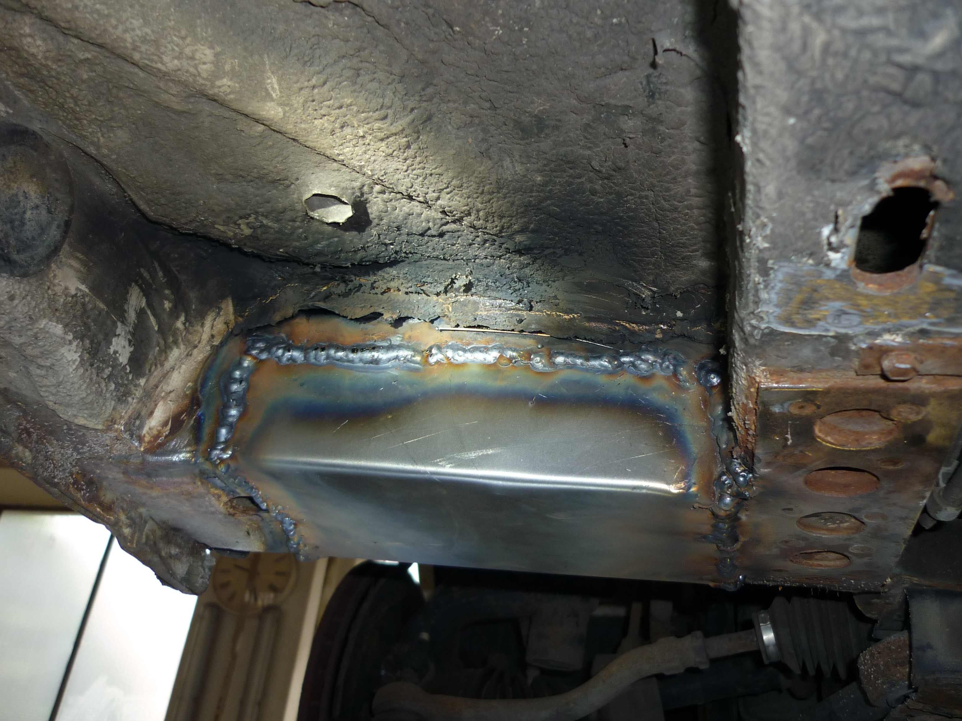

So, das „Pickerl“ habe ich wieder für ein ganzes Jahr bekommen. Rostig waren vor allem die Querträger, nicht die Längsträger (war mein Fehler). Der Spengler meinte, dass sei ein häufig vorkommendes Problem bei den SGAs.
Bitte keine Hinweise auf den Unterboden auf den Bildern :frowning:

im Bereich der StVZO wäre die gewählte Reparaturart mit durchgezogenen Schweißnähten unzulässig.

Die haben leider aber für Korrisionsschäden meist keine Anleitung, sondern nur Anleitungen für Teileersatz als Unfallfolge.
Prinzipiell darf wegen Verzugsgefahr an tragenden Teilen nur mit Schutzgasschweissgerät im Punktverfahren gearbeitet werden Punktabstand sollt ungefähr zehnfache Blechstärke sein.
Besonders schön wird es wenn man mit Lochpunktverfahren schweisst,das dauert aber meist zulange, weil man ja nur eine zeitwertgerechte Reparatur zum Bestehen der Hauptuntersuchung durchführen will.
Das ist halt eine vom Gesetzgeber und den Prüforganisationen akzeptierte Reparaturmethode.
