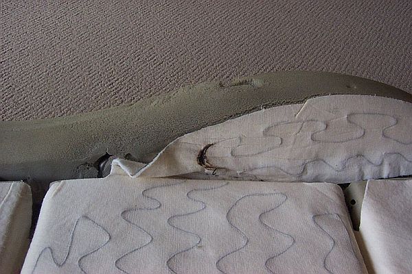

Heute wurde der Schaden repariert. Im Nachhinein stellt sich für mich hier ein Produktionsfehler dar. Dazu komme ich später.

Für mich stellt sich das ganze so dar. Durch einen Fertigungsfehler wurde das Gestänge im Sitzpolster mit einer scharfen Ecke verbaut. Durch Bewegungen auf dem Sitz hat diese Ecke langsam den Schaumgummi aufgerissen. Bei Kauf von meinem Vorbesitzer war an jener Stelle schon ein Loch im Sitzbezug. Durch mehrfaches „Sitzen“ auf dem Fahrersitz hat sich der Schaumbezug weiter zerschlissen und konnte dadurch nicht mehr die Heizung ordentlich fixieren. Die Heizung wurde mechanisch beansprucht und brannte durch, im Sitz ist ein Loch und mein Hintern war leicht angesengt. Auf einen neuen Sitzbezug für über 100 € habe ich verzichtet. Das Sitzpolster habe ich mitgenommen:Beweissicherung!!!
Gerne würde ich Euch ein paar Foto´s hier reinstellen, weiß aber nicht wie.
Ein Schreiben an VW ist auf dem Wege, telefoniert habe ich mit dem Kundendienst und man will sich mit mir in Verbindung setzen (am 11.04.). Ich hoffe, dass ich auf diesen Geldschaden nun doch nicht ganz sitzen bleiben werde. Mit einem neuen Sitzbezug wären es rund 350 €.
