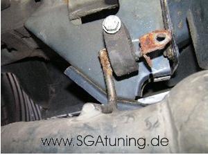

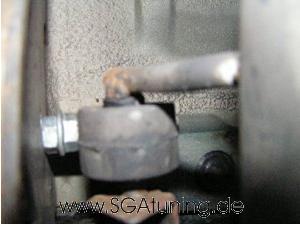

Die beiden letzten Bilder zeigen die Aufhängung des Auspuffs.

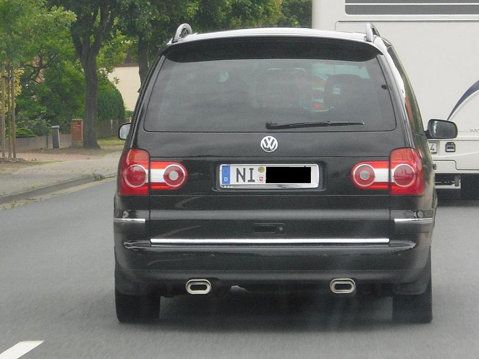

Gestern auf Nienburgs Straßen gesichtet
Wir waren aber auf den Weg nach Cuxhaven und ich hatte keine Zeit den Shari zum anhalten zu drängen um einen Blick unter sein Auto zu werfen redface.gif

Wolf hat zumindest für die SGA 1 & 2 keine Duplex-Anlagen im Angebot und auch bisher nicht gehabt. Vielleicht haben die was für S-Max und Galaxy 3? Ich vermute, dass der Nienburger Wagen auch wieder einen Selbstbau bzw. eine Adaption von einem anderen Fahrzeug verbaut hat.
