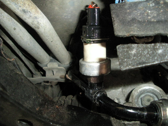

Ich dachte immer das die Leitung von der Servopumpe zum Lenkgetriebe undicht ist. Heute hatte ich endlich mal Zeit mich unter den Dicken zu legen… Die Undichtigkeit kommt aber von dem „Druckventil“ der Servopumpe. Hat einer so was schon gehabt?

Kannst Du mal von besagtem Sensor ein Bild machen und hier einstellen ?
ich finde auf die schnelle bei VW keinen Sensor !
Im Teilekatalog ist es Teil Nummer 18. An der Leitung von der Pumpe zum Lenkgetriebe. Position in etwa rechte Seite hinter der Vorderachse. Vielleicht hilft das ja auch weiter!

Habe das Teil heute für 57€ beim Freundlichen bestellt. Also braucht sich keiner mehr einen Kopf weniger als bisher machen! Aber Danke an THW Frank… Deinen Posten hast du nicht umsonst =D>
