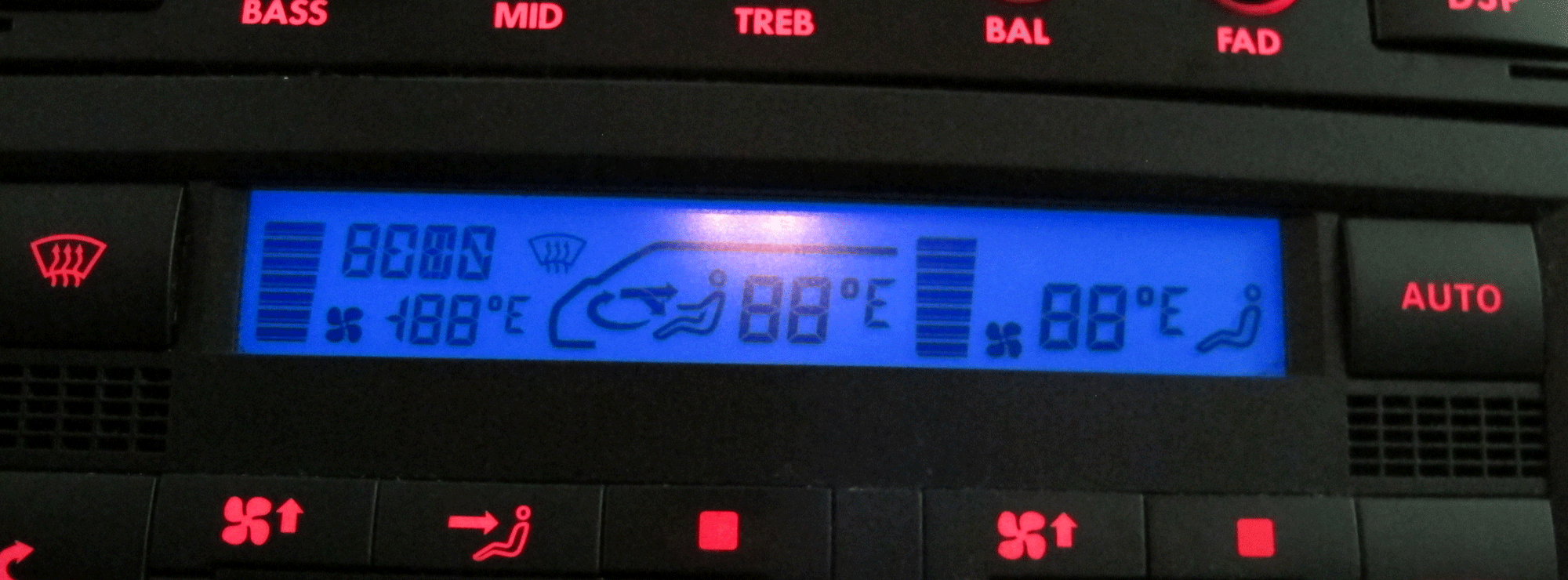

Dennoch habe ich bei „Zündung ein“ folgendes Fehlerbild:
Und im Fehlerspeicher steht:
Also ist ein wechsel des Druckschalters angesagt.

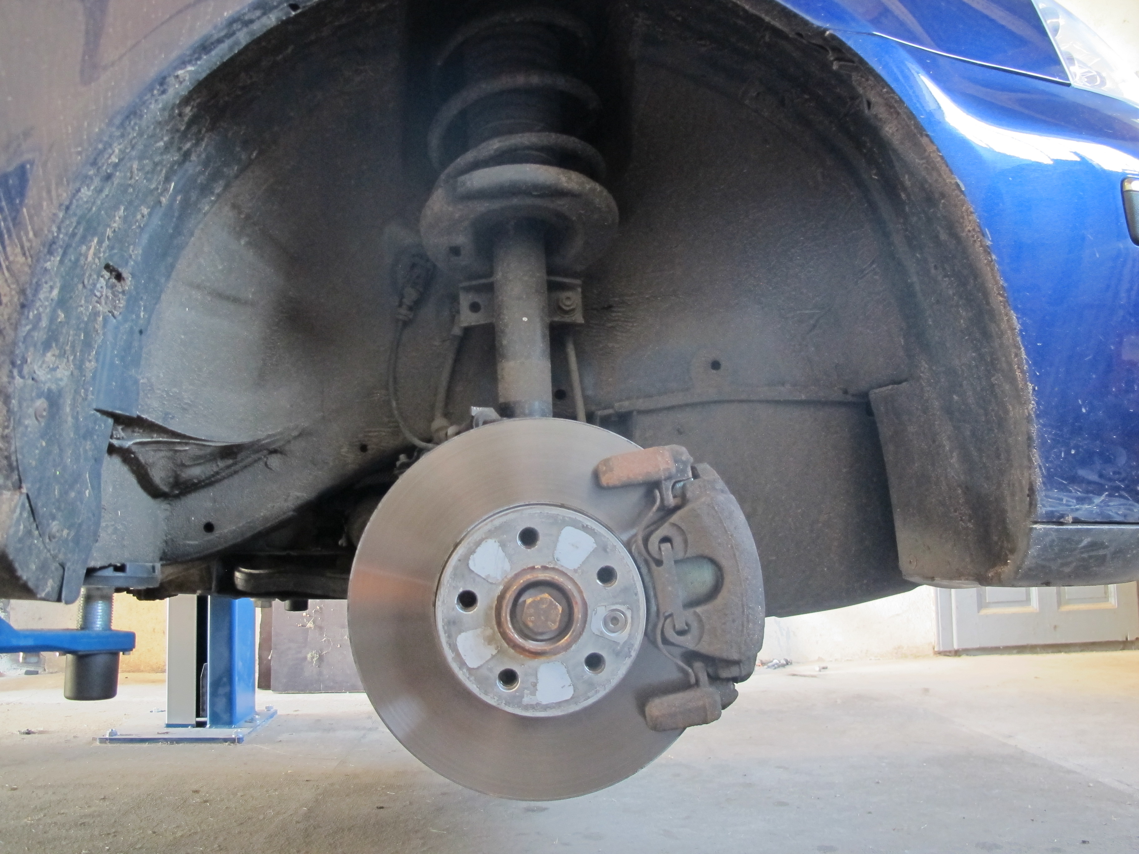

Also Wagen vorne Rechts anheben und Rad ab:
Radhausschale vorne abschrauben und zurückbiegen:

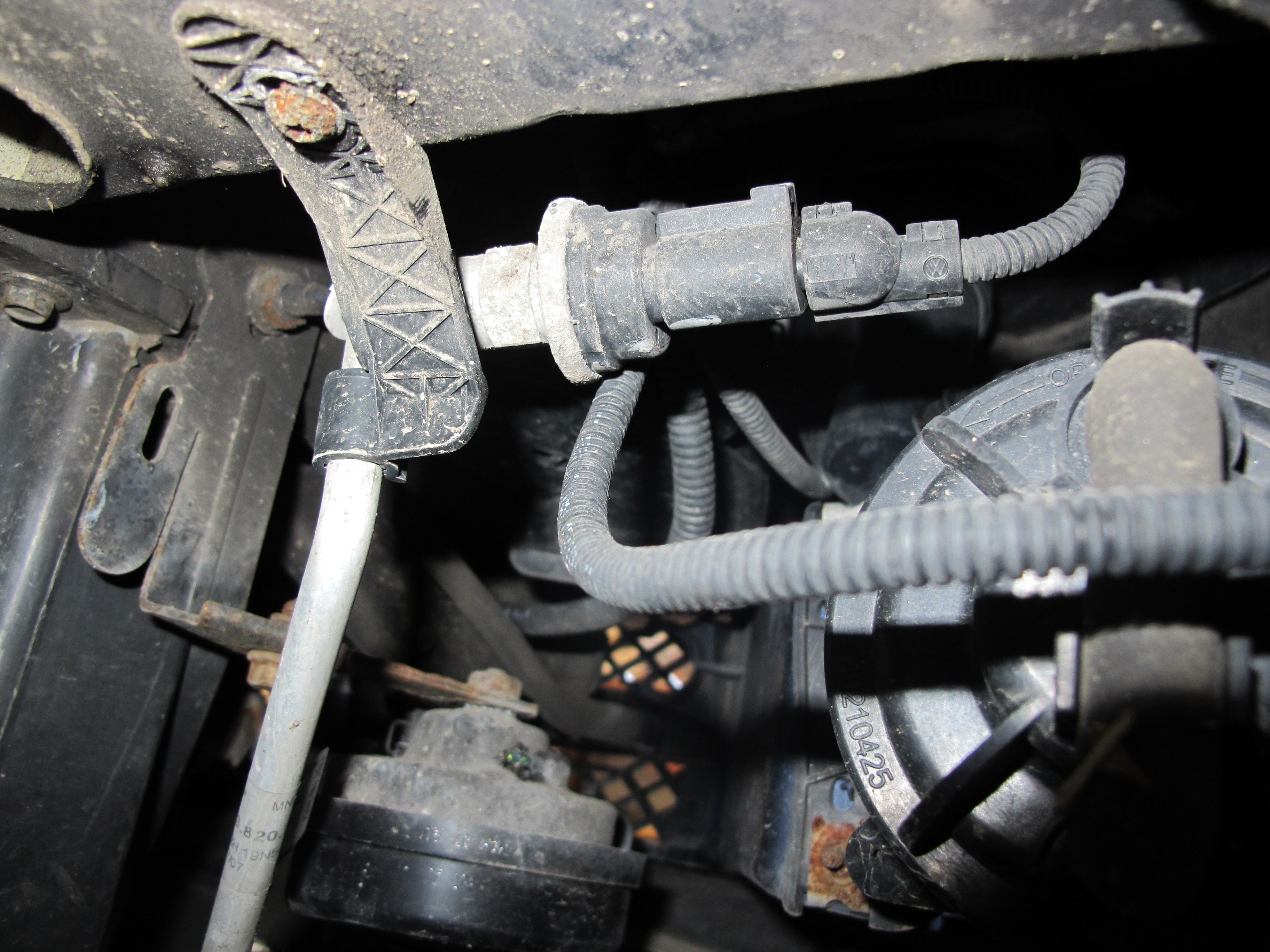

Schon kommt man zum Klimadruckschalter (F129)
  1. Elektrische Verbindung trennen
  2. Druckschalter herausschrauben (Maulschlüssel Nr.: 17)
  3. Neuen Druckschalter einschrauben
  4. Elektrische Verbindung wieder anstecken
  5. Innenkotflügel wieder festmachen
  6. Rad rauf
  7. Fehler löschen und fertig
Das ganze hat nichtmal 15 Minuten gedauert.
Da der Druckschalter hinter einem Rückschlagventil verbaut ist kann dieses auch bei gefüllter Klimaanlage getauscht werden.
Natürlich sollte man bei dem wechsel Handschuhe und Schutzbrille tragen da auch das Rückschlagventil defekt sein könnte!!

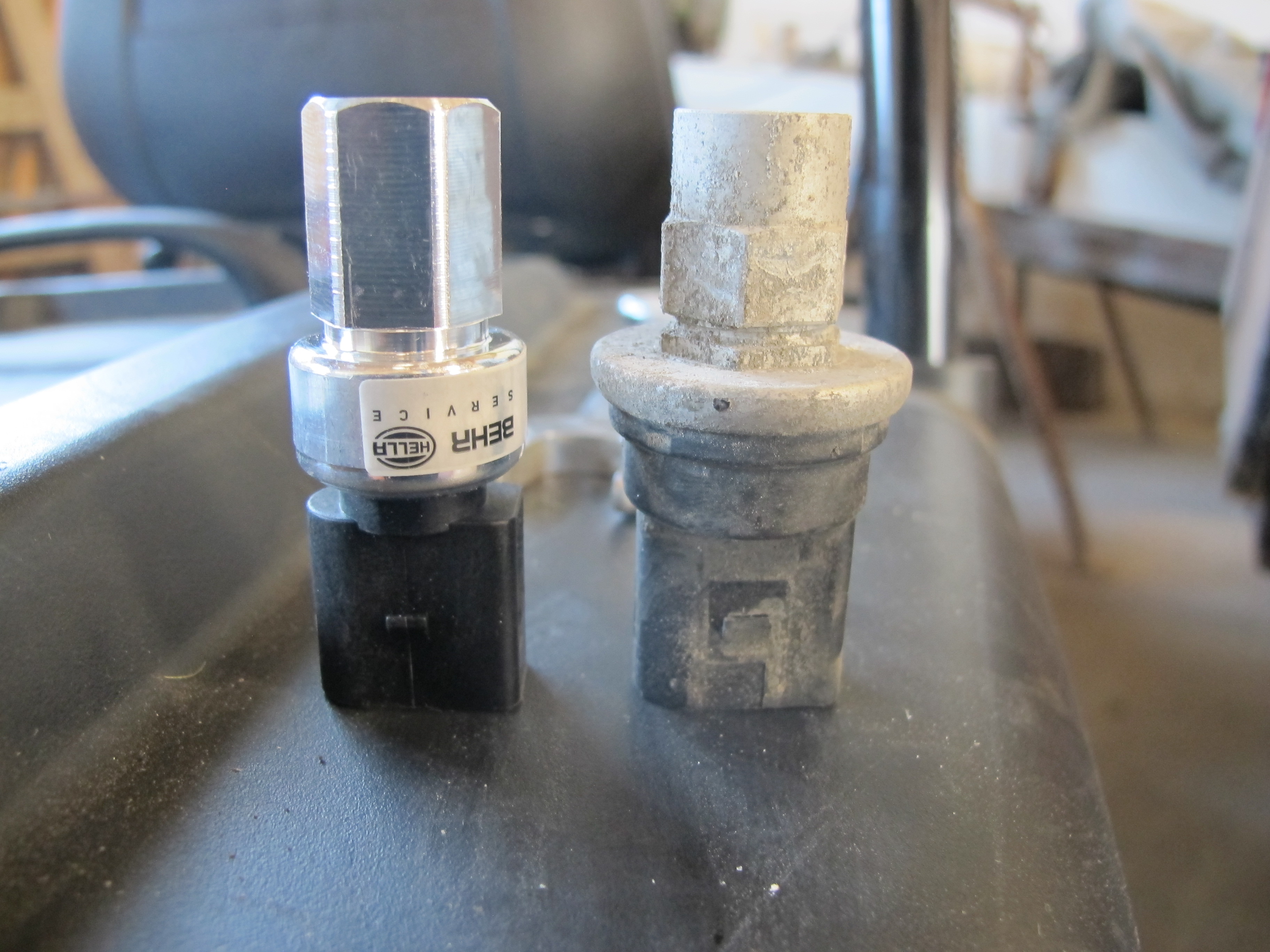

Hier noch der Alte und Neue Druckschalter zum vergleich:**
Der neue Druckschalter ist von Hella / Behr,
ich hab ihn Online für ca.: 33€ plus Versand bekommen.
Artikelnummer Hella: 6ZL 351 028-221
Artikelnummer VW: 1K0 959 126 D
