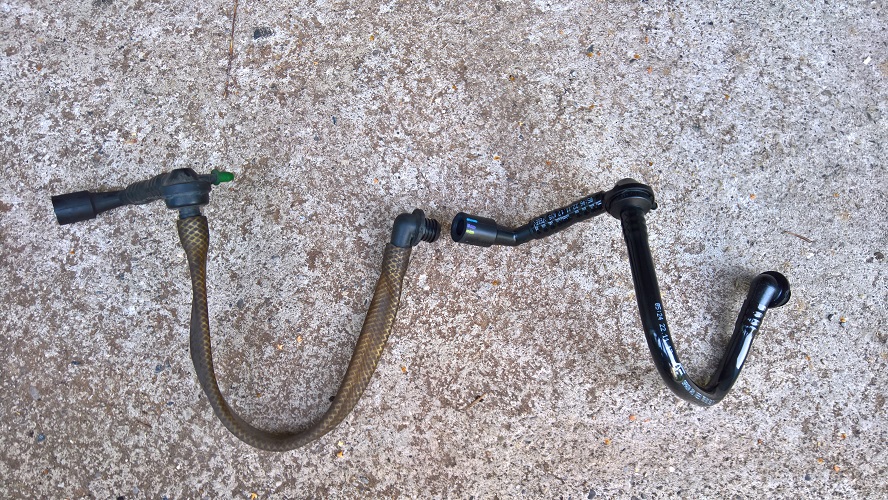

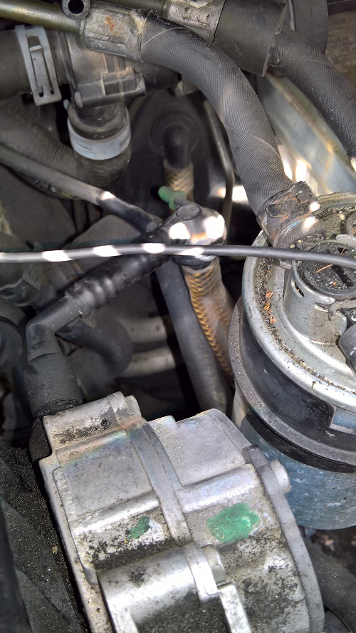

nachdem ich bei der AGR-Reinigung festgestellt habe, dass ich am Unterdruckrohr für den Bremskraftverstärker einen Gartenschlauch besitze, wurde direkt bei VW ein ordentliches Ersatzteil bestellt.

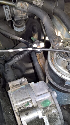

Ausbau geht recht einfach ohne große Mühen. Hauptsache ist, dass man kleine Hände hat :wink:

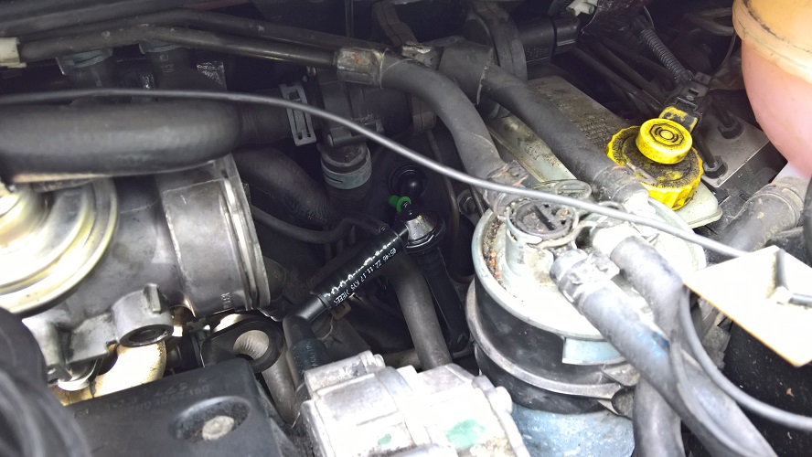

Der Einbau ist weiter auch kein Problem gewesen.
Die Dichtung am Bremskraftverstärker etwas mit Spüli einrieben, genauso auch das Druckrohr.
Dadurch ist das Eindrücken des Druckrohres überhaupt kein Problem.
Erster Test überzeugte :wink:
Wie schon im WA Chat gesagt ! Ich wundere mich das der SGA damit Jahre lang TÜV bekommen hat.
Schon alleine das du mir nach dem Wechsel gesagt hast das du eine deutlich bessere Wirkung im Pedal hast .
