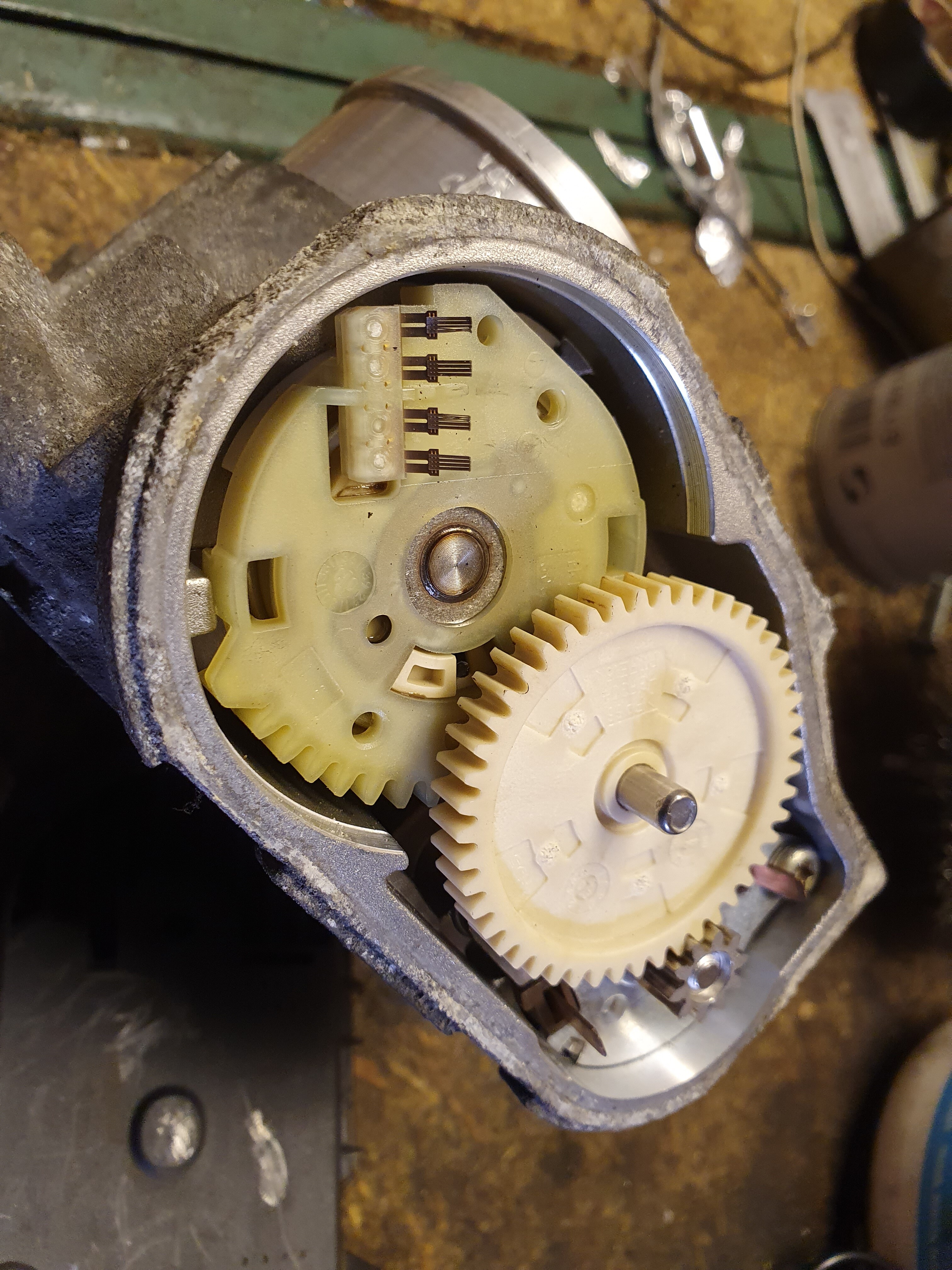

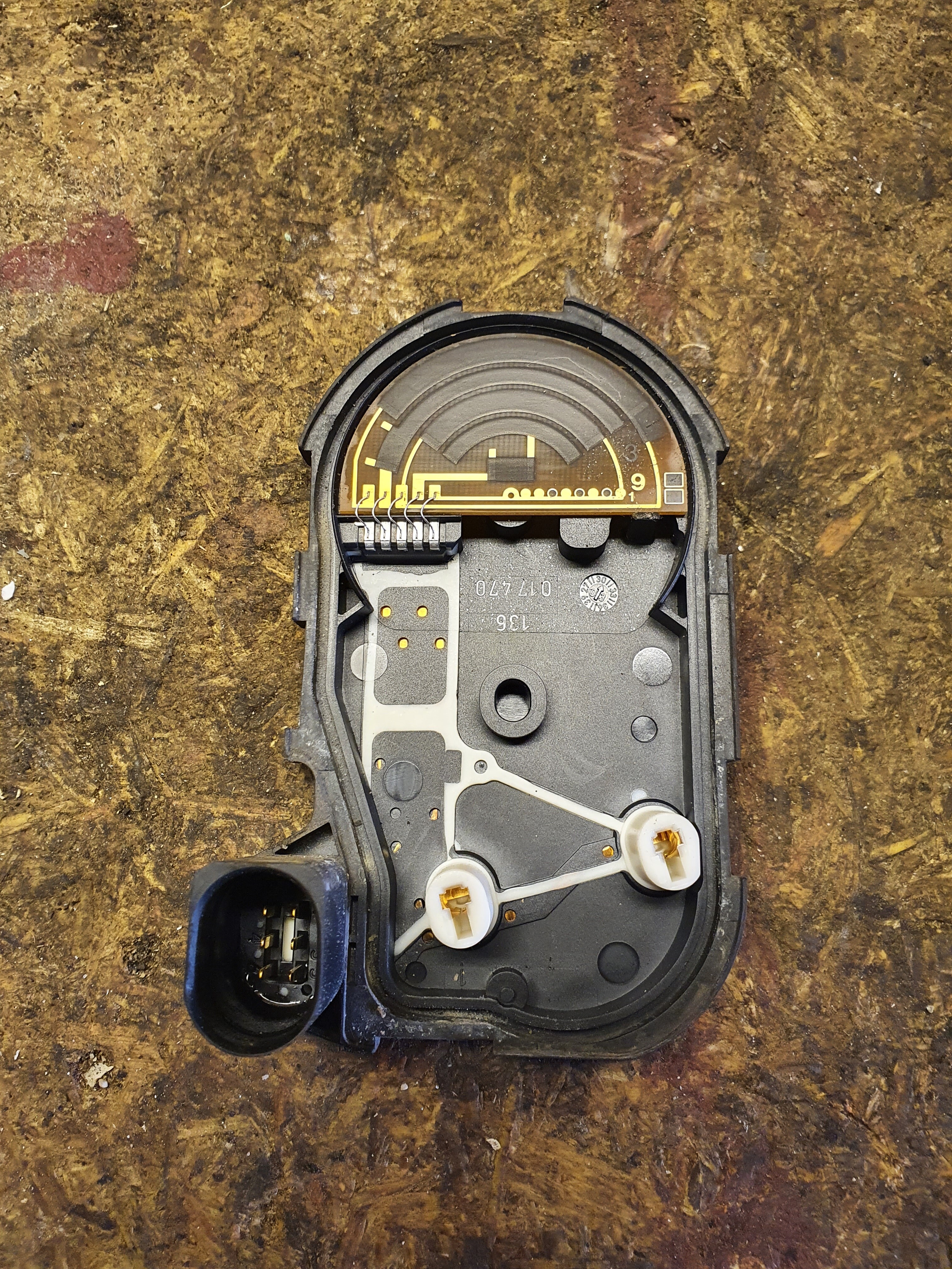

Nun ging er nurnoch kurz am, blubberte unrund und ging sofort wieder aus. Der gelbe Engel hat mich geholt und nach wenigen sanften Schlägen auf das Drosselklappengehäuse festgestellt, dass die Schleifkontakte verbraucht sind.
Nun zu meiner Frage:
- da eine neue Drosselklappeneinheit 1100€ kostet stellt sich mir die Frage, gibt es diese Kontakte zum nachkaufen und muss man das elektronische Gegenstück mit wechseln?
Wenn ja, woher bekomme ich den Reparatursatz?
Für morgen hab ich erstmal die Kontakte nach oben gebogen und hoffe den Fehler damit hinauszögern zu können, aber ich möchte gern den Tausch durchführen.
